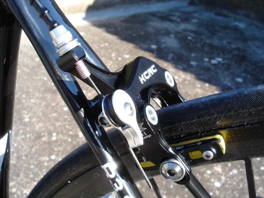

Ca y est j'ai monté mes étriers KCNC :
Petite surprise au montage, il faut raccourcir d'un bon 4cm les gaines prévues pour les Zero Gravity.
Ensuite autre surprise avec le Ilink, les embouts de butées fournis ne rentrent pas dans la butée Kcnc :cry: :
Donc j'ai opté pour faire arriver la gaine comme ca, ca fait un embout en moins côté poids :wink:
Le montage est aisé, le ressort des KCNC est bien plus dur que les Zero Gravity NG, le double pivot centre toujours trés bien les patins.
Attention sur le Cervelo R3 sl et R3 donc, il faut mettre une rondelle d'épaisseur sinon les patins touchent le cadre.
Je vous montre la différence de support de patins avec mes Zero Gravity :roll: y a pas photo :
J'ai aussi coupé puis poncé (ici non terminé sur la photo) les pates des supports :
C'est bien mieux ainsi et encore de gr de gagner 8)
Autre surprise, au serrage du cable de frein, l'étrier KCNC se plit sur sa tige haute ou arrive le cable :shock: on voit que c'est light.
De même quant on maintient en tension la poignée de frein, l'étirer bouge, compense la pression.
Avec les zero Gravity NG rien de cela ou presque rien. :roll:
Il y a vraiment un super retour des étriers, ca rapelle ceux des grandes marques. :D

Au fait les Kcnc avec patins Swisstop pèse 143,3gr. :wink:

Je rentre donc d'une sortie test des étriers et le résultat est plutôt satifaisant mais en partie faussé par la remise à neuf de mes patins Swisstop lors du montage.
Cependant mes impressions sur les étriers à cahud (chuis encore en habit de vélo, c'est pour dire... 8) ):
Freinage plus tendu au niveau de la pression des manettes : Du à la tension du ressort déjà évoqué.
Plus de progressivité que les Zero Grav, ca freine régulier sans accoups c'est doux. J'aime beaucoup, pas de gros mordant comme jamais sur les LEW ou c'était carément trop fallait hyper doser.
Là c'est cool, on appuit franchement, un peu plus tôt qu'avec les Zero, on maintient bien la pression, on sens que l'on fait l'action de freiner c'est agréable et rassurant de pouvoir y aller sans avoir à trop trop réfléchir pour le dosage. Pratique quant je serais à l'ouest avec le cerveau à l'envers avec moins de lucidité.
Les étriers pardonnent donc plus les erreurs.
Il faut que je revois la longueur des douilles sur le frein avant car le centrage part toujours d'un côté et fini par toucher la jante.
Et finalement malgré que j'aimais bien l'architechture des Zero Gravity, la ligne plus plate, fine des Kcnc s'accorde mieux à la finesse du R3l avec les bases arrières notament.
KCNC y'a bon donc, allez y les gars.
