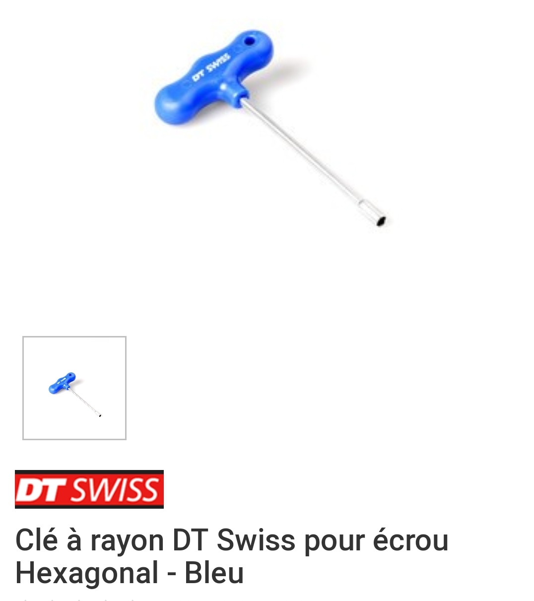

Messagede benoitgir » Ven 6 Sep 2019 18:13
Question écrou : j'ai récupéré une roue reynolds à boyau, rayons à changer. Au moment de démonter je me rend compte que je n'ai pas la bonne clé pour les ecrous internes. Ce n'est pas une emprunté carrée, de visu ça semble rond, mais j'imagine que c'est plutôt hexagonal.
Quelqu'un pourrait me renseigner ?

Messagede Doc holliday » Ven 6 Sep 2019 18:30
benoitgir a écrit:Question écrou : j'ai récupéré une roue reynolds à boyau, rayons à changer. Au moment de démonter je me rend compte que je n'ai pas la bonne clé pour les ecrous internes. Ce n'est pas une emprunté carrée, de visu ça semble rond, mais j'imagine que c'est plutôt hexagonal.
Oui il en existe des hexagonales

Messagede benoitgir » Sam 7 Sep 2019 06:39

Messagede denismag » Sam 7 Sep 2019 11:33
benoitgir a écrit:
Merci je vais regarder pour trouver la clé qui va bien
la seule clé valable qui va bien pour les écrous à têtes hexagonales est le DT Swiss , car elle permet le passage dans les trous de jantes de 7 mm

Messagede benoitgir » Sam 7 Sep 2019 18:27
Merci pour l'info ;)
benoitgir
Messages: 1190
Messagede denismag » Lun 9 Sep 2019 05:40
oui cette clef est pas mal , mais pour les 130 kgf coté RL, la prise en main est galère . Je préfère la DT , mais ce n'est qu'une préférence ;)

Messagede Doc holliday » Lun 9 Sep 2019 06:38
denismag a écrit:oui cette clef est pas mal , mais pour les 130 kgf coté RL, la prise en main est galère . Je préfère la DT , mais ce n'est qu'une préférence ;)
Je ne sais pas ce que tu en penses Denis, mais personnellement j’en profiterais pour changer les écrous pour des Polyaxe. Ceux montés ici ont l’inconvénient d’avoir une surface de contact trop restreinte et plus on serre plus on a l’impression « d’arracher » le carbone au fond de la la jante.
A une époque j’ai eu ces écrous sur une paire de roues et j’ai cassé 2 rayons en 1000km. Relation de cause à effet ???

Messagede benoitgir » Lun 9 Sep 2019 22:49
Les changer, pourquoi pas, mais je ne vais pas me faire couillonner avec la longueur des rayons pour des ecrous différents ?

Messagede benoitgir » Mar 10 Sep 2019 08:30
J'ai un doute sur la longueur intérieure du filetage, il faut que je fasse des mesures. Sur les reynolds les rayons ressortent de plusieurs mm de l'écrou.
Dès que je reçois la clé je démonte pour regarder

Messagede denismag » Mar 10 Sep 2019 17:44
benoitgir a écrit:J'ai un doute sur la longueur intérieure du filetage, il faut que je fasse des mesures. Sur les reynolds les rayons ressortent de plusieurs mm de l'écrou.
Si les écrous sont en 10 passe en 12 mm

Messagede benoitgir » Jeu 12 Sep 2019 05:49
Bon, j'ai acheté une clé dt pour mes ecrous hexagonaux, pas la bonne ! Trop grosse :(
benoitgir
Messages: 1190
Messagede benoitgir » Jeu 12 Sep 2019 05:53
