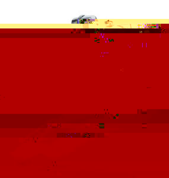

Voici quelques photos de Sram Red modifiées aux souhaits d'un ami pour que les couleurs s'accordent avec son Specialized s-works rouge et blanc.
J'ai entièrement démonté les freins pour une meilleur finition lors de le mise en couleur et obtenir une meilleur qualité finale. Remontage ensuite et voila ce que ca donne en photos...
http://img29.imageshack.us/i/p1020818h.jpg/
http://img237.imageshack.us/i/p1020819s.jpg/
J'espère que vous aprécierez.

Messagede thomas » Mer 19 Mai 2010 15:29
Superbe ! Tu saurais avoir une photo quand ils seront remontés?
Niveau poids, cela donne quoi?

Messagede charmette1261 » Mer 19 Mai 2010 18:35
tu as utilisé quoi comme peintures ? vernis ?
charmette1261
Messages: 2008
Re: Sram Red, les photos officielles
Messagede lolo1 » Mer 19 Mai 2010 21:37
Accrocheur + primeur + peinture spéciale de carrosserie automobile.
Le poids pas d'idée je ne les ai pas pesé et cela ne tracasse pas la personne.
