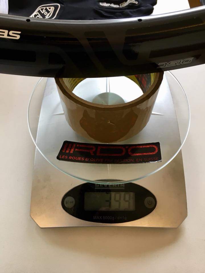

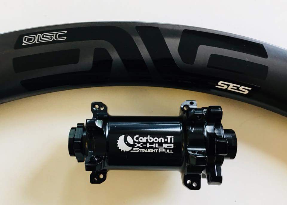

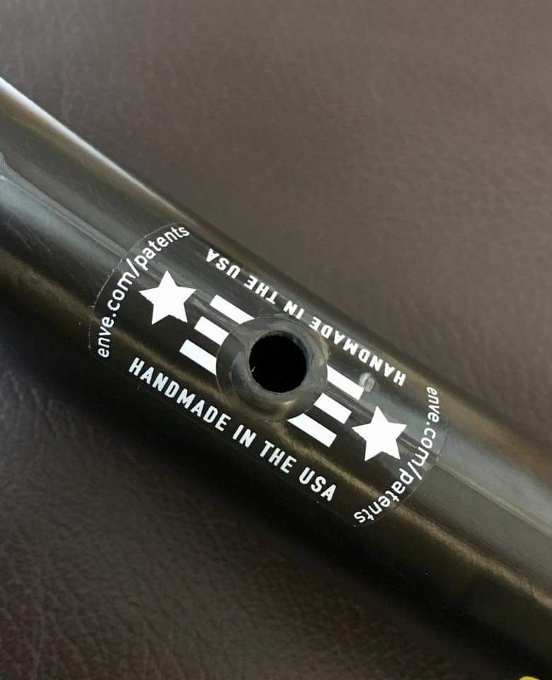

Futur montage de ma roue avant pour mon Orbéa Orca disc
Jante compatible tubless.
Poids plus que respecté et qualité au rendez vous.
Le montage va tourner au tour des 600gr
