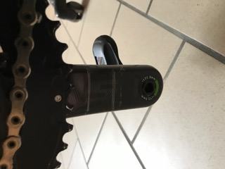

Messagede gg592 » Dim 5 Mar 2017 14:19
Hello la compagnie
Je vous explique mon cas et mon histoire !
Je décide de m'équiper comme il faut cette année ==> Tarmac S-works, sram etap , roues carbones, etude postural Spe etc ... bref 8500 euros le montage !
Vélo livre le Mardi de cette semaine (le 28/02),
- 1er sortie Vendredi soir : 38km ==> RAS, surpris , vélo très réactif , groupe Sram génial bref exceptionnel !
- 2ème sortie, dimanche matin : idem jusqu'au km 30 ==> passage du grand plateau sur une relance, et là très gros problème. Je manque d'arracher le dérailleur avant, il se prend dans le pédalier ! La vis de réglage de la chape est sortie, impossible de rouler. Sortie terminer !!
Gros dégâts sur le pédalier (griffes..) (cf photo, j'essaye d'envoyer ça après !)
Le pédalier est bien rayé, la vis de réglage est sortie quasi complètement et légèrement tordu. Les pièces sont logiquement garantie 2 ans sur défaut de fabrication et vice cachés !
Mon revendeur n'ouvre que Mardi, déjà envoyer un mail, j'attend une réponse le matin avant de passer en boutique !
La garantie va t-elle passer ou vont-il me la faire à l'envers ? J'attend un réglage correct du dérailleur avant et surtout un changement de la manivelle !

Messagede gg592 » Dim 5 Mar 2017 14:33
griffes sur la manivelle
