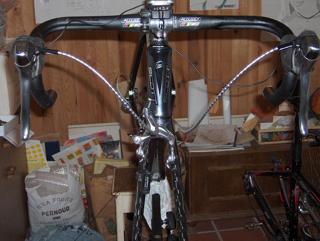

Messagede mfmik » Lun 16 Fév 2009 18:45
Je suis en train de monter un kit i-link sur mon route et je galère :twisted: . Je vous joint une photo pour vous montrer la situation. En effet les gaines "tombe" alors qu'elles sont juste à la bonne longueur pour povoir tourner le cintre de butée en butée. Je présice qu'il y a déja les cable à l'intérieur.
mfmik
Messages: 1106
Localisation: haute savoie
Messagede alex33fr » Lun 16 Fév 2009 18:48
bizarre, les cables sont bien tendus ???
alex33fr
Messages: 542
Inscription: Ven 28 Oct 2005 20:14
Messagede fred33 » Lun 16 Fév 2009 18:49
hello,
bizarre ton histoire, as-tu essayé avec quelques douille en moins :idea: les cables sur la photos, ils sont tendus ???
Mes vélos en cours : http://julmtb.com/forum/viewtopic.php?t=4333
ENORME : Quand Chuck Norris grimpe l'Alpe d'Huez en vélo, il doit freiner dans les virages.
fred33
Messages: 966
Inscription: Lun 9 Jan 2006 18:57
Localisation: PESSAC (33)
Messagede stevan11 » Lun 16 Fév 2009 18:57
tu n as pas mis le liner :shock:
stevan11
Messages: 4876
Localisation: dans le 77
Messagede mfmik » Lun 16 Fév 2009 18:59
Ba oui c'est tendu mais ce que je ne comprends pas c'est que les douilles peuvent s'étirer plus ou moins si on les resserrent les une contre les autres :?:
mfmik
Messages: 1106
Messagede mfmik » Lun 16 Fév 2009 19:00
le liner c'est le truc transparant? Si c'est ça si je l'ai mis.
mfmik
Messages: 1106
Messagede gobulus » Lun 16 Fév 2009 19:17
salut,
Il est super important de tendre un minimum les câbles pendant le montage.
Je ne l'ai pas fait au début, résultat, après tension, il y avait une pression de folie, la gaine trop courte ... et j'ai du tout recommencer ...

Messagede departed » Ven 6 Mar 2009 11:50
Comme déjà précisé, il faut tendre les cables au montage...
En tirant un peu dessus tu verras ta gaine "remonter"
