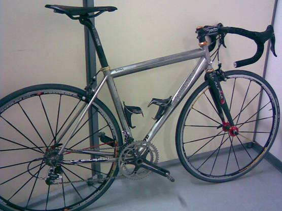

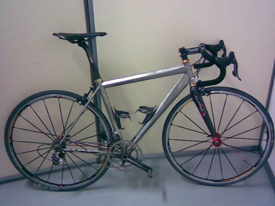

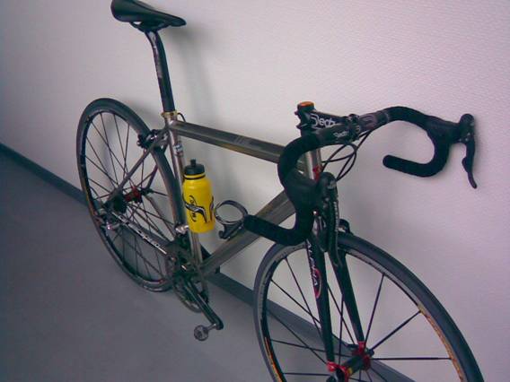

triton a écrit:voici le montage actuel en Dura-ace (sauf la cassette Ultégra):
Belle machine 8)
triton a écrit:7.9 kg :oops:, pourtant à part la tige de selle il n'y a rien de vraiment lourd, en montant mes Corima et la k7 Dura-ace je devrais arriver à 7.5.
Les roues , les pneumatiques , la tige de selle , les poignées DA , les étriers DA , le serrages rapides , le cintre , la cassette ........ Je pense qu'en cherchant un peu tu peux le faire maigrir en restant sur du classique (mon cadre fait 120g de plus que le tien et j'arrive à 7,1kg :wink: )
fdR pour longtemps .....

Messagede triton » Lun 1 Sep 2008 16:04
samedi j'ai fait une sortie tranquille de 3 H, je l'ai trouvé très facile à emmener, vers la fin je me suis fait doubler par un gars pas mal affuté, du coup j'ai accéléré et je l'ai rattrapé facile.
Je pensais bien le tester hier (sortie club) mais à cause du temps j'ai sorti le mulet.
J'ai changé de chaine (Dura-ace > Sram) et cela semble moins bruyant mais je ne comprends toujours pas, à voir.
Sur la photo la potence est une 140 (mon cintre Kero3 a un retour de 2 cm environ au niveau des poignets) mais cela n'allait pas.
Donc j'ai remis les speedplay et une ancienne potence de 125 qui descend un peu plus mais cela n'est pas encore suffisant,la douille est vraiment haute. Avec les Keo il faut monter la selle d'1 cm environ par rapport aux Speedplay (système différent cale-pédale) suivant les chaussures, je voulais tester la différence hauteur de selle/cintre.
Par contre pour le recul de selle cela semble aller même sans une tige avec beaucoup de recul, celle de la photo fait 300 g (3T The) mais pour le prix (12 euros en promo) cela me permet de voir ce qu'il me faut exactement en longeur et recul, maintenant je vais essayer d'en trouver une légère en 31,6 ou 27.2 car effectivement j'ai un réducteur 31.6-27.2.
Pour le poids je vais comparer avec des relevés pour voir ou ça peche car à part la tige de selle je vois pas vraiment.

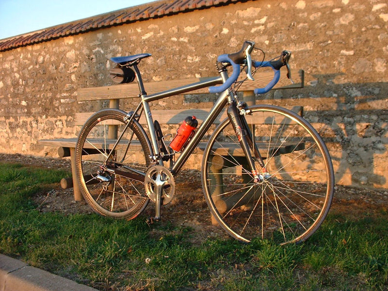

Messagede triton » Dim 14 Sep 2008 19:25
première sortie sérieuse avec mon R320 aujourd'hui: 130 kms en grande partie sur les routes de la Cyclauto dans le Vexin et ses enchainements de bosses plutôt méchantes.
Quelques modifs sur le vélo: roues à boyaux (Corima ar 800 g nue et ancienne Gp4/Record av 740g), tige de selle FSA k-force (superbe) et potence réglable (bien pour retrouver ma position mais lourde).
Le vélo s'est bien comporté, toujours confortable, doux mais efficace.
Sans faiblesse, pas comme mon mulet qui dans les forts pourcentages ne répond plus, mais aussi facile à emmener quelquesoit le rythme.
Dans les descentes il est stable, sur le plat il tient un bon rythme.
Vu la difficulté du parcours on a pas fait d'accélération brutale pour pas se cramer.
A cause de sa douceur j'ai pas eu l'impression de rouler sur une bête de course comme mon ex Colnago, je ne sais pas s'il est aussi performant mais il est beaucoup moins exigeant donc plus efficace au final sur plusieurs heures.

mais voici la version actuelle de mon DEAN super light (7460 en l'état) :
Le titane c'est fantastique et vraiment mieux que le plastique :lol:

seb@bes a écrit:Rien à voir avec Lynskey .... :wink:
=D> Tres beau montage , tres equilibre au niveau des couleurs , superbe guidoline . bravo
Xav
Messages: 444
Inscription: Mar 12 Aoû 2008 14:55
Localisation: KO LANTA / Thailande
Messagede seb@bes » Dim 21 Sep 2008 14:21
Merci :oops:
c'est vrai que je l'adore et dire que sur la route c'est aussi une tuerie.
la guidoline c'est la Fizik !
Avant j'avais de la deda limite rouge fluo.
la fizik fait 70g (plus lourde que la deda) mais elle a une adhérence dingue, moins épaisse que la deda mais ça va.

Messagede triton » Dim 28 Sep 2008 18:22
je commence à sentir l'effet titane maintenant que je suis mieux posé sur le vélo (plus en arrière et plus bas à l'avant). Il répond bien dans toutes les situations (en tous cas à mon niveau) et il est efficace.
Il y a un petit temps de réaction et ensuite ça part et il tient bien l'allure. Pas de problème pour boucher un trou ou reprendre les roues après un relais appuyé.
Voici le nouveau montage avec les roues à boyaux et le changement de la tige de selle et de la potence:

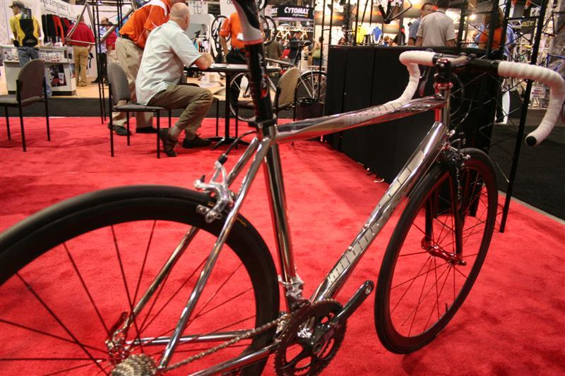

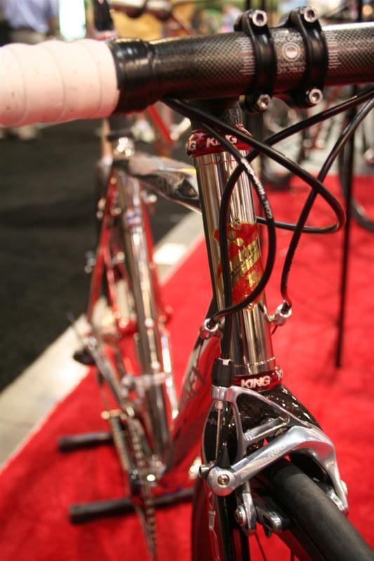

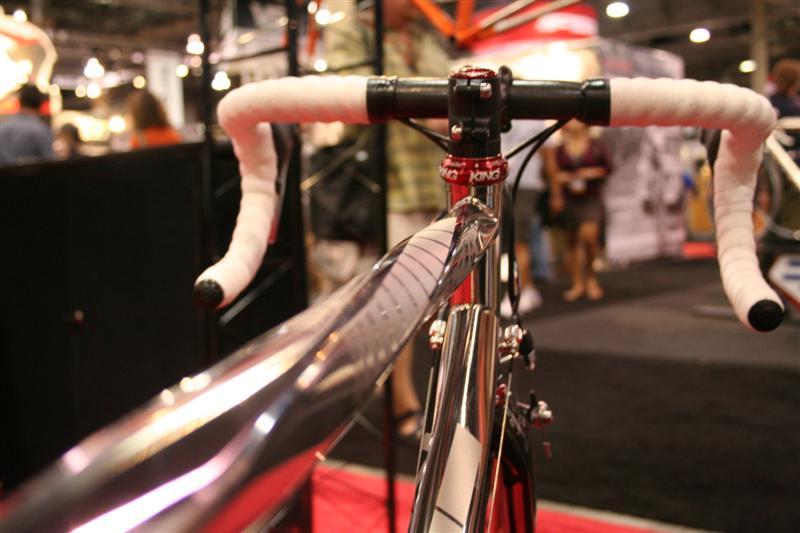

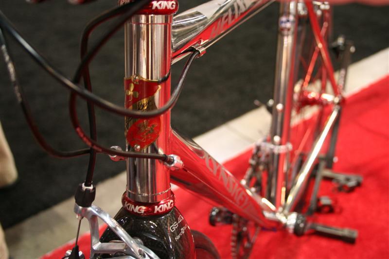

Vu à l'Interbike:
Un peu torturé le cadre... :wink:

triton a écrit:je commence à sentir l'effet titane maintenant que je suis mieux posé sur le vélo (plus en arrière et plus bas à l'avant).
Du coup, tu as monté quoi comme potence ? Il semblerait néanmoins que tu es laissé une entretoise sous ta nouvelle potence ?
Pourrais tu également me précisier quelle est la distance entre ton axe de pédalier et le sommet de ta selle ?
triton a écrit:Il répond bien dans toutes les situations (en tous cas à mon niveau) et il est efficace.
Il y a un petit temps de réaction et ensuite ça part et il tient bien l'allure. Pas de problème pour boucher un trou ou reprendre les roues après un relais appuyé. )
Merci pour tes commentaires...ça m'a l'air tout bon :D
triton a écrit:Voici le nouveau montage avec les roues à boyaux et le changement de la tige de selle et de la potence:
Tu n'aurais pas une autre photo prise côté pédalier :wink:

Messagede triton » Jeu 9 Oct 2008 20:06
Quelques photos supplémentaires:
la potence est une Oval réglable mais j'ai commandé une -17 ° (pas facile à trouver) qui j'espère ira bien, il n'y a pas d'entretoise en dessous, juste la rondelle Chris King.
La distance axe de pédalier-sommet de selle est de 73 cm environ (le long du tube de selle).
La roue avant jure un peu mais elle va bien et ça freine super contrairement à l'arrière ...
triton
