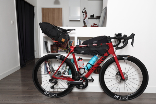

Messagede HAKEM » Dim 11 Sep 2022 08:54
LewOlive, je partage ton retour d'expérience.
Pour ma part, l'évolution découle de ma pratique qui c'est orientée vers les "longues" distances, mettant en évidence de nouveaux stress musculaire au fil de mes progressions donc oui, l'étude posturale initial ne pouvait satisfaire ...
Pour en revenir au nouveau Ultimate, après le coup de cœur faisant place à la raison, je pense en rester à mon SL CF8 aero de 2022, à moins que ....
De toute façon, j'ai considérablement alourdi mon Canyon :
