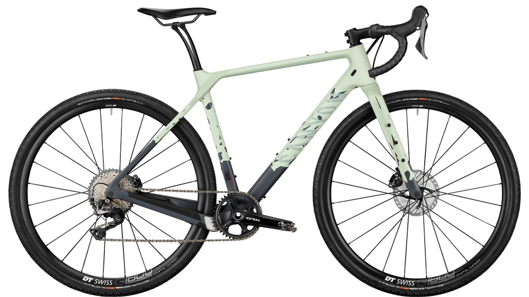

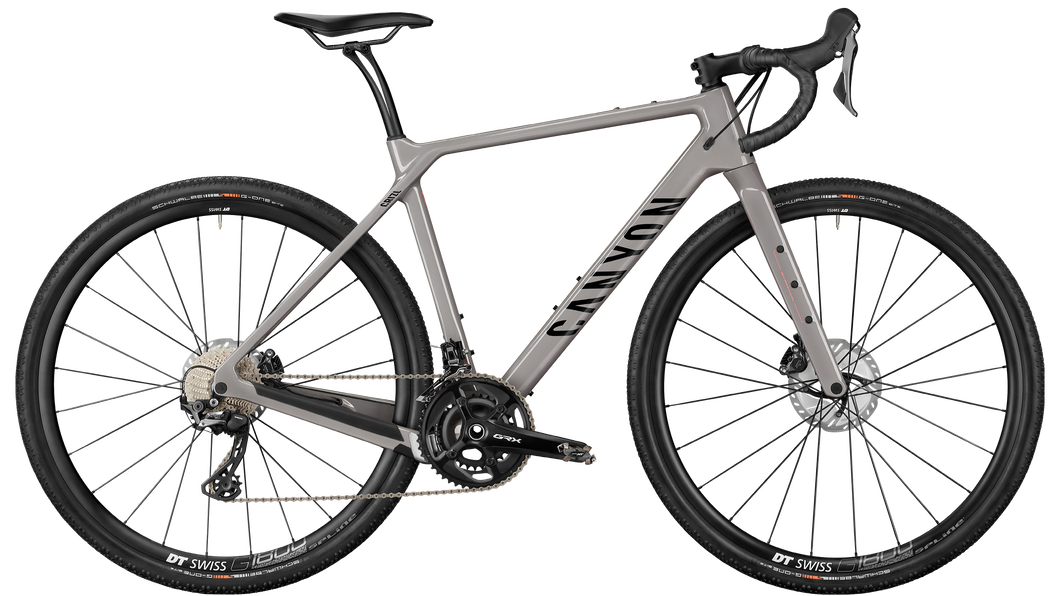

j'ai commandé un token ninja lite que je vais monter sur mon ultimate, je verrai ce que ça donne. Le grail avait déjà ce boitier.
cette couleur est plus joli que le vert de la version mono plateau :
le plus joli restant pour moi le gris mais pas dispo en monoplateau :
