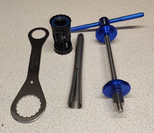

Messagede rmanf30 » Ven 1 Oct 2021 14:05
rickyfirst a écrit:la notice de montage Wheels manufacturing préconise de presser une coupelle et ensuite de visser la seconde sur la coupelle engagée dans le cadre.. Si tu démarres avec la première coupelle en butée sur le cadre et la second engagée sur les premiers filets, cela ne va pas marcher pour faire rentrer la première coupelle dans le cadre.
J'ai enfin tout les outils nécessaires, j'attaque le changement de mon boitier ce soir.
Si vous avez des recommandations de dernières minutes, je suis preneur.

Messagede rmanf30 » Dim 3 Oct 2021 10:31
rmanf30 a écrit:... J'ai enfin tout les outils nécessaires, j'attaque le changement de mon boitier ce soir.
J'ai réussi à monter mon nouveau boitier de pédalier.
Plus aucun craquement sur deux sorties de 40 km, c'était bien le montage "Pressfit Rotor" (en matière plastique) qui était en cause. :(
Je vais enfin pouvoir profiter de ce superbe vélo. 8-)
Merci à vous tous, sans vos précieux conseils je ne me serais pas lancé dans cette opération.
