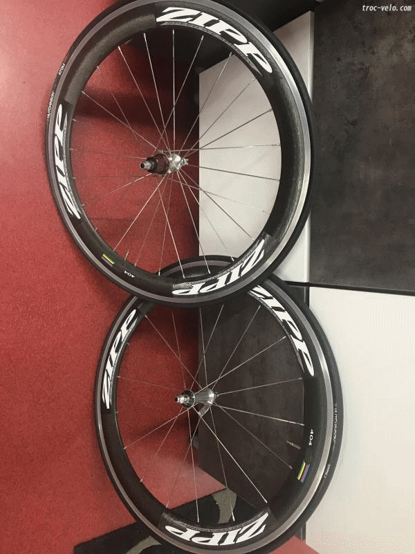

Toujours à la recherche de roues pour mon trek, j'ai vu cette annonce proposant des zipp 202, que pensez vous de l'annonce et de ces roues ! Je vous remercie sincèrement. Sont-elle vrai à vos yeux, quelles année donneriez vous ? etc ... https://www.troc-velo.com/roue-roue-boyau-zipp-202-boyau-1-1-2057370.htm . Merci d'avance. ( Pour être sincère j'ai des doutes quant à cet achat ).
lolo82
Messages: 39
Inscription: Dim 4 Mar 2018 15:12
Re: ZIPP : le sujet
Messagede Tuut » Ven 23 Mar 2018 12:06
Pour moi elles ont l'air vraies par contre pas de 2017 changées en 2017 peut être
Mais les moyeux silver c'est une vieille génération à ma connaissance
Bizarre quand même demandes lui pourquoi les moyeux silver ?
De toute manière j'eviterais les roues zipp usine .
Moyeux problématiques assez souvent et chaque fois la nouvelle génération est mieux d'après eux
Bonnes jantes mais pas forcément les roues dans leur ensemble

Messagede lolo82 » Ven 23 Mar 2018 12:10
Merci vraiment pour ta réponse aussi rapide, je t'avoue j'ai un budget de 500€ pour de l'occaz du coup je cherche et que ce soit des zipp, des campa bora ou des fulcrum, c'est souvent hors budget ! ^^ Par contre si tu connais des gens qui souhaitent en vendre à un étudiant motivé je suis preneur :p ! ^^
lolo82
Messages: 39
Re: ZIPP : le sujet
Messagede Tuut » Ven 23 Mar 2018 12:24
Compliqué dans ce budget en effet d'avoir quelque chose de marque et de bien ...
Et si possible de large
Tuut
Messages: 2203
Re: ZIPP : le sujet
Messagede lolo82 » Ven 23 Mar 2018 13:15
C'est pour ça que celle là à 450€ bon ! ^^ Je ne sais pas après j'avoue elles ont un moyeux assez vieux, je vais appeler le mec ..
lolo82
Messages: 39
Re: ZIPP : le sujet
Messagede Tuut » Ven 23 Mar 2018 13:20
2015 il me semble avec moyeux silvers et rayons silvers
Tuut
Messages: 2203
Re: ZIPP : le sujet
Messagede domino » Ven 23 Mar 2018 13:31
Tuut a écrit:2015 il me semble avec moyeux silvers et rayons silvers
Je dirais même plus ancien que cela en 2015 c'était le 177 , la ça n'en est pas
scott addict 5,350 kg
domino
Messages: 1644
Re: ZIPP : le sujet
Messagede Tuut » Ven 23 Mar 2018 13:33
2011 effectivement , ça ne nous rajeunit pas
Par contre pourquoi zipp les aurait changées en remettant les mêmes moyeux problématiques ?
Tuut
Messages: 2203
Re: ZIPP : le sujet
Messagede lolo82 » Ven 23 Mar 2018 13:54
C'est ça que je ne comprends pas parfaitement ... Je vais l'appeler mais ça me semble un peu bizarre ... Surtout pourquoi Sram les auraient changées ? A la rigueur zipp oui mais sram ???
