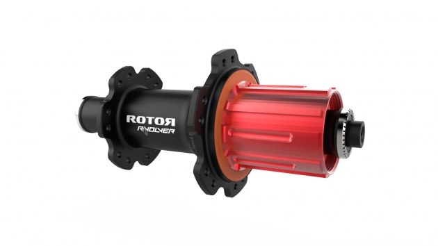

Messagede LewOlive » Dim 27 Aoû 2017 14:51
Les moyeux Rotor ont été présentés !
Pour la route à jantes, la paire fait 89 et 198g avant/arrière.
Le design est plutôt réussi et ils se veulent très simples d'entretien. Dispo route, VTT, jantes ou disques.
Le prix est assez élevé mais dans les normes de moyeux haut de gamme, soit environ 480€ la paire. Ce prix me semble un peu plus accessible que la très bonne mais très chère cassette du groupe UNO.
Encore un produit sur lequel on n'attendait pas forcément Rotor...

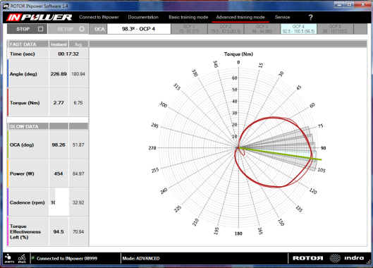

Messagede Wearten » Mar 3 Oct 2017 18:53
Bonsoir à tous.
Je rencontre un problème avec un capteur inpower 3d+ (manivelle gauche).
Je le connecte à l'ordi (pour la première fois) , tout va bien , mes données apparaissent (puissance/cadence/torque ect). Mais quand je clic sur l'onglet "entraînement avancé" (quelque chose dans le style), mon OCA (trait vert) et à l'inverse de ce qu'il devrait être normalement (+180 deg).
La photo représente un fonctionnement conforme, pour moi, le trait est donc à environ 270deg.
J'ai essayé plusieurs fois de re calibrer le capteur, rien n'y fait. La seule fois où le trait vert a été "du bon côté du cercle", l'angle de la manivelle indiqué sur le software était incorrect (manivelle à la verticale, angle annoncé sur le software aux alentours de 30deg.) donc complètement inutile pour un réglage précis des Qrings.
Merci d'avance pour votre aide.

Messagede FredVT » Mer 4 Oct 2017 08:01
quand vous calibrez vous mettez quelle manivelle immobile à la verticale , vers le bas? :)

Messagede Wearten » Mer 4 Oct 2017 09:20
Je place la manivelle gauche à la verticale vers le bas. J'ai également essayé la calibration en plaçant la manivelle gauche à la verticale vers le haut.
Laquelle de ces configuration est la bonne?
Pour poursuivre là dessus, j'effectue deux tours dans le sens inverse des aiguilles d'une montre (sens de pédalage) en faisant tourner le pédalier à la main (en attrapant la manivelle gauche). J'ai aussi essayé en faisant tourner les manivelles avec les jambes.
J'ai aussi essayé la calibration roue arrière dans le vide (home trainer non "engagé" sur la roue arrière) mais également roue arrière en appuie sur le rouleau du home trainer.
Je me suis aidé avec ce PDF : http://www.alternativsport.com/manuels/tutoriel-INpower.pdf Mais ce n'est pas précisé si la roue arrière doit être en "prise" ou non.
Merci d'avance ;)

Messagede FredVT » Mer 4 Oct 2017 10:00
pour les deux tours de pédales en arrière, peut importe, à la main le velo posé à terre, c'est très bien
calibration les deux fois il faut que la gauche soit verticale vers le bas.
si vers le haut cela peut tout a fait expliquer ce decalage sur le graphique

Messagede Wearten » Mer 4 Oct 2017 20:13
FredVT a écrit:pour les deux tours de pédales en arrière, peut importe, à la main le velo posé à terre, c'est très bien
Heuuu :roll: donc les deux tours c'est en arrière ? Je plaçais le vélo, manivelle gauche face à moi,donc sens inverse des aiguille d'une montre ben ça fait tourner les manivelles en entraînant la roue arrière.
Je réessayerais donc manivelle gauche vers le bas, en les faisant tourner vers l'arrière. Je vous tiens au courant.

Messagede FredVT » Jeu 5 Oct 2017 04:33
deux tours arrière
manivelle immobile vers le bas
il n'y a PAS d'influence de la température, altitude,
donc pas necessaire de calibrer à chaque sortie
seulement si changement de pédales ou plateaux

Messagede lpikachu58 » Jeu 5 Oct 2017 09:23
J'ai une autre question, j'ai vu sur un forum (je ne sais plus lequel) que la température extérieure pouvait influer sur la qualité des mesures du capteur. Des infos là dessus?
Eh faut réfléchir aussi, la calibration consiste à retirer l'offset en d'autres termes, faire le zéro! Si tu pédales tu rajoutes de l'offset…

Messagede Wearten » Jeu 5 Oct 2017 11:28
FredVT a écrit:il n'y a PAS d'influence de la température, altitude,
Ok merci des réponses ! Ça devrait résoudre le problème
