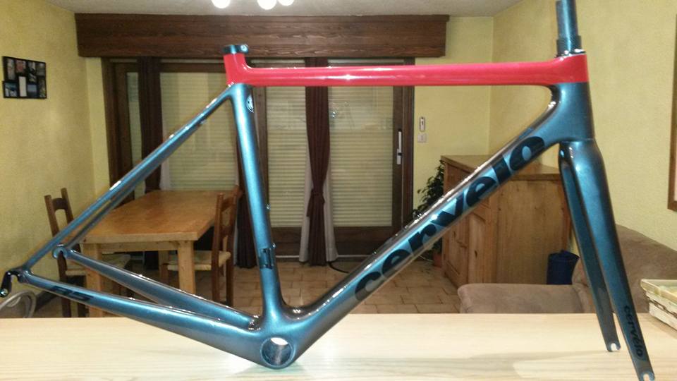

Messagede mfmik » Sam 26 Déc 2015 19:49
Finalement parti sur un R5 reception ce jour du cadre :-)
Poids du cadre nu avec juste la pate de dérailleur T51: 764g
Poids de la fourche pivot non recoupé 296g
mfmik

Re: Cervelo le sujet
Messagede rapido » Dim 27 Déc 2015 20:17
Joli. T'a cassé la tirelire.....
rapido
Messages: 424
Localisation: Alsace
Messagede EMMANUEL15 » Lun 28 Déc 2015 16:20
mfmik a écrit:Finalement parti sur un R5 reception ce jour du cadre :-)
:D :D :D
Messagede mfmik » Lun 28 Déc 2015 21:30
rapido a écrit:Joli. T'a cassé la tirelire.....
J'ai surtout bénéficier d'une belle réduc vu que c'est un 2015! C'est ce qui a permis de prendre le r5 plutôt que le r3. Je ne sais pas si le comportement des 2 cadres est vraiment différent mais j'ai pas mal de poids en moins avec le r5 c'est déjà ça!

Messagede webjo » Sam 2 Jan 2016 09:40
Super cadre ce R5 par contre je ne suis pas fan du tube horizontal en rouge. Le miens en taille 54 pèse 776 gr et fourche non coupé 280gr
