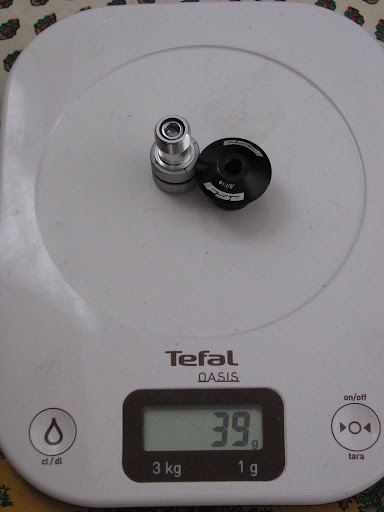

Quelques évolutions sur le BH.
Tout d'abord une potence : plus longue. J'ai voulu tester une position plus allongée qui m'avait été conseillée il y a quelques mois. Sur les premières sorties je me suis sentie tout de suite mieux, malgré l'appréhension d'être "loin". Impression confirmée sur les sorties plus longues des w-e par la suite, donc je garde. Il s'agit d'une 3T Team, visserie titane donc, je prends + 11 grs par rapport à la Titan Evo en 100 :
Remplacement de la DA 7800 12/23 par une 7900 11/23; histoire d'avoir le même étagement que sur ma paire de roues à pneus. Gain : - 24 grs.
Ensuite, 2 choix/modifications que j'appellerais "raisonnables".
Exit l'expandeur GumGum. Après des passages longs sur des routes abîmées, je finissais par avoir du jeu avec le Tune. En attendant éventuellement d'acheter un Extralite, j'ai remonté le FSA, lourd, mais qui tient :arrow: je reprends +29 grs.
Et enfin, le remplacement des étriers de freins. J'avais trop de différence de puissance avec les autres sur les roulages en paquets, trop pénible à anticiper au détriment du reste. Ayant eu une bonne opportunité sur des FSA, j'ai sauté le pas. Niveau poids c'est la claque c'est certain, et niveau usage... je ne vais pas exagérer en disant que je revis, mais pas loin :ugeek: :D
Sur la balance : 246 grs, soit + 91 grs, avec les porte-patins kcnc et patins corima.
Image Image
6.04 kgs, mais je le vis bien, et même mieux :lol: ;)

Messagede Dementia » Mer 18 Mai 2011 10:07
EdoKoi a écrit:Exit l'expandeur GumGum. Après des passages longs sur des routes abîmées, je finissais par avoir du jeu avec le Tune. En attendant éventuellement d'acheter un Extralite, j'ai remonté le FSA, lourd, mais qui tient :arrow: je reprends +29 grs.
Et tu avais du jeu dans la direction ? Pas normal, car ca voudrait dire que la potence bougeait aussi.

Messagede EdoKoi » Mer 18 Mai 2011 10:09
Après la Colnago oui, j'avais un léger jeu.
Je préfère agir en préventif et rouler sereinement ;)
