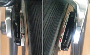

Messagede Zeo » Dim 27 Aoû 2017 08:49
Je constate que l'usure de mes patins de freins est très asymétrique (cf photo). Il y a bien 2 ou 3 mm d'écart entre le patin gauche et le patin droit.
Ce n'est pas un problème à l'utilisation mais y'a-t-il un moyen d'optimiser l'usure?
Zeo
Messages: 341
Re: Sram Red, le sujet
Messagede Klarf » Dim 27 Aoû 2017 11:29
Il faudrait arriver a centrer un peu mieux les patins. Il faut que les 2 patins touchent en même temps la jante. C'est pour ça que tu use plus un côté que l'autre...
Ceci dit le Sram Red est pénible : il bouge quand il veut droite/gauche, et la longueur de la gaine est importante pour pas qu'elle pousse l'étrier plus d'un côté que l'autre.
Messagede Zeo » Dim 27 Aoû 2017 12:15
Merci pour l'astuce. ;)
Effectivement bien que les patins soient centrés c'est le patin le plus usé (celui opposé à la gaine) qui touche la jante en premier.
J'ai peut être coupé mes gaines trop courtes ce qui fait que la gaine retient un peu le patin coté gaine.
Faudra que je tente de corriger ça à l'automne.
Je confirme que ces étriers sont assez galère à régler. J'avais justement remplacé mes ciamillo pour ne plus avoir à régler mes freins toutes les 5 sorties... :x
Zeo
Messages: 341
Messagede Klarf » Dim 27 Aoû 2017 13:08
Le Sram est sur le même principe que le ciamillo, donc c'est un peu pareil... Ceci dit quand j'étais en ciamillo je ne réglais pas toute les 5 sorties.
