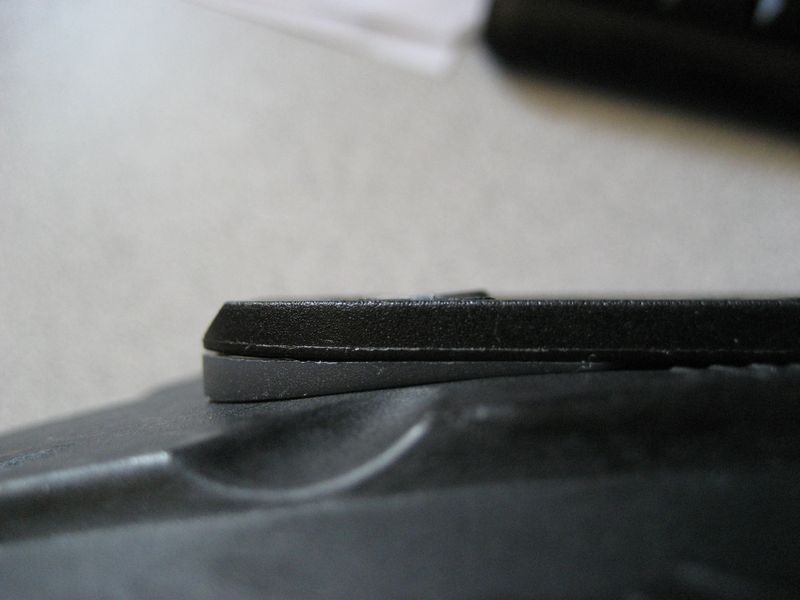

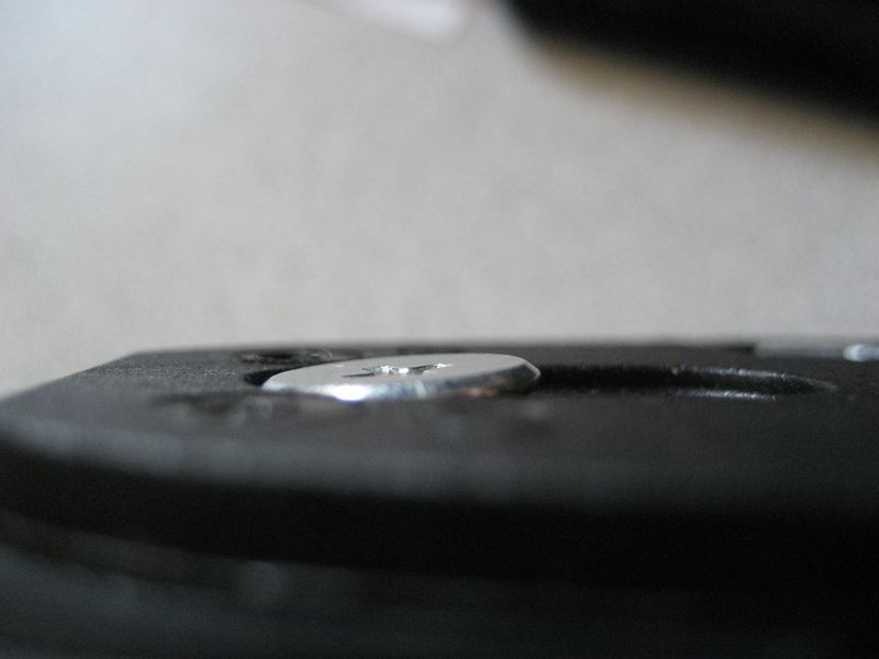

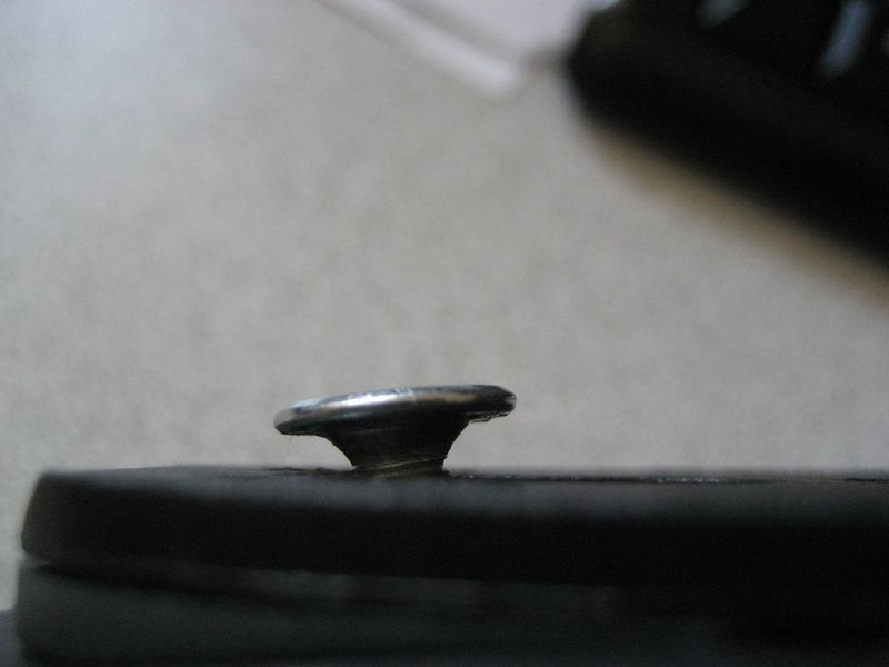

Messagede Slump » Ven 22 Aoû 2008 15:43
salut tout le monde, je viens de me procurer des spd zéro.
je voulais savoir si quelqu'un avais eu le même souci que moi
si c'est génant et ce que je peux faire ,
j'ai des sidi 2008 energy 2 carbone composite
et j'ai la vis avant de la chaussure qui n'est pas
perpendiculaire à la cale adaptable 4 trous.
je précise que la cale est bien en contact avec la chaussure et plate
voir photos:
