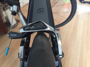

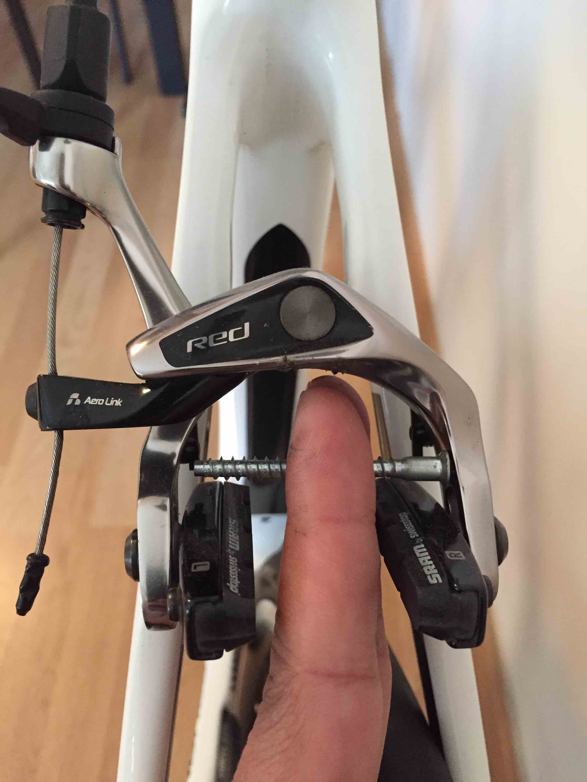

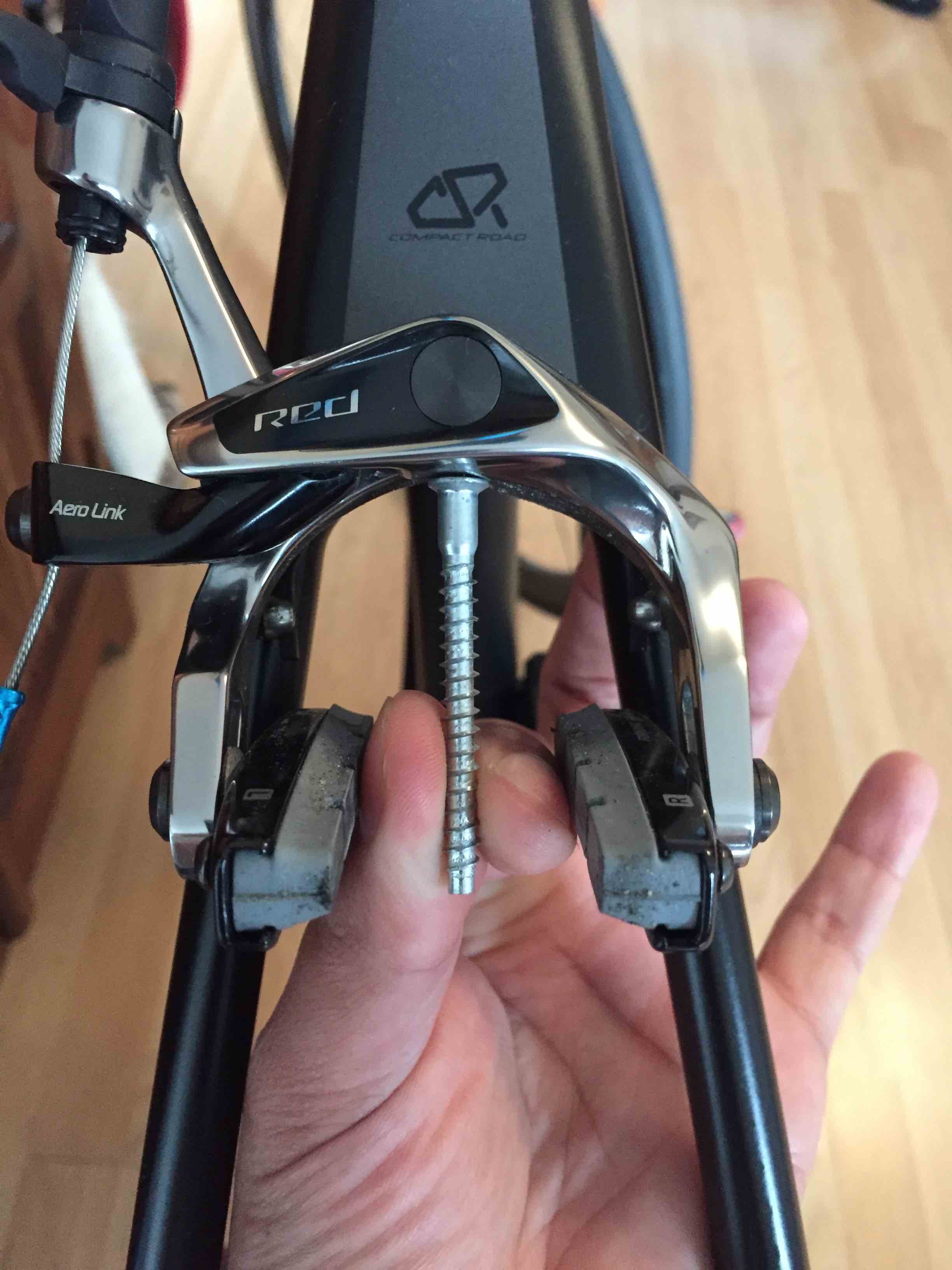

Je viens de vérifier vite fait, sans enlever la roue, et en metant mon metre j'ai la meme mesure pour les deux étriers, soit 5 cm.
je vais essayer de te mettre une photo mais pas sur que j'y arrive (a faire moins de 250 ko).

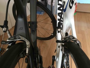

David. M
Messages: 16
Inscription: Dim 9 Oct 2011 20:23
Re: Sram Red, le sujet
Messagede David. M » Mer 19 Oct 2016 12:34
en haut la version sram red mécanique de 2013 et en bas la version etap
David. M
Messages: 16
Messagede Klarf » Mer 19 Oct 2016 12:47
Sur le même cadre ça fait une différence ?

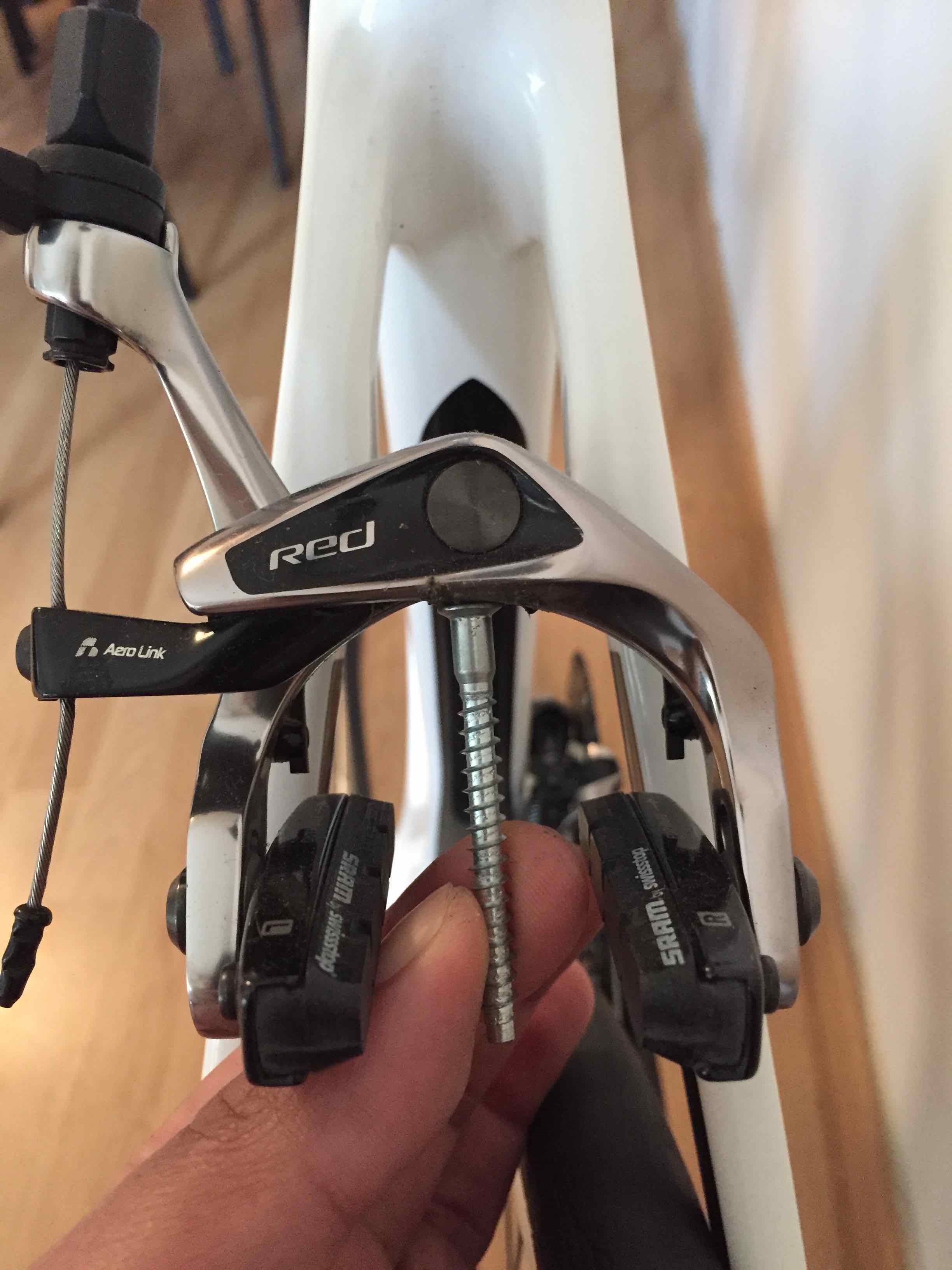

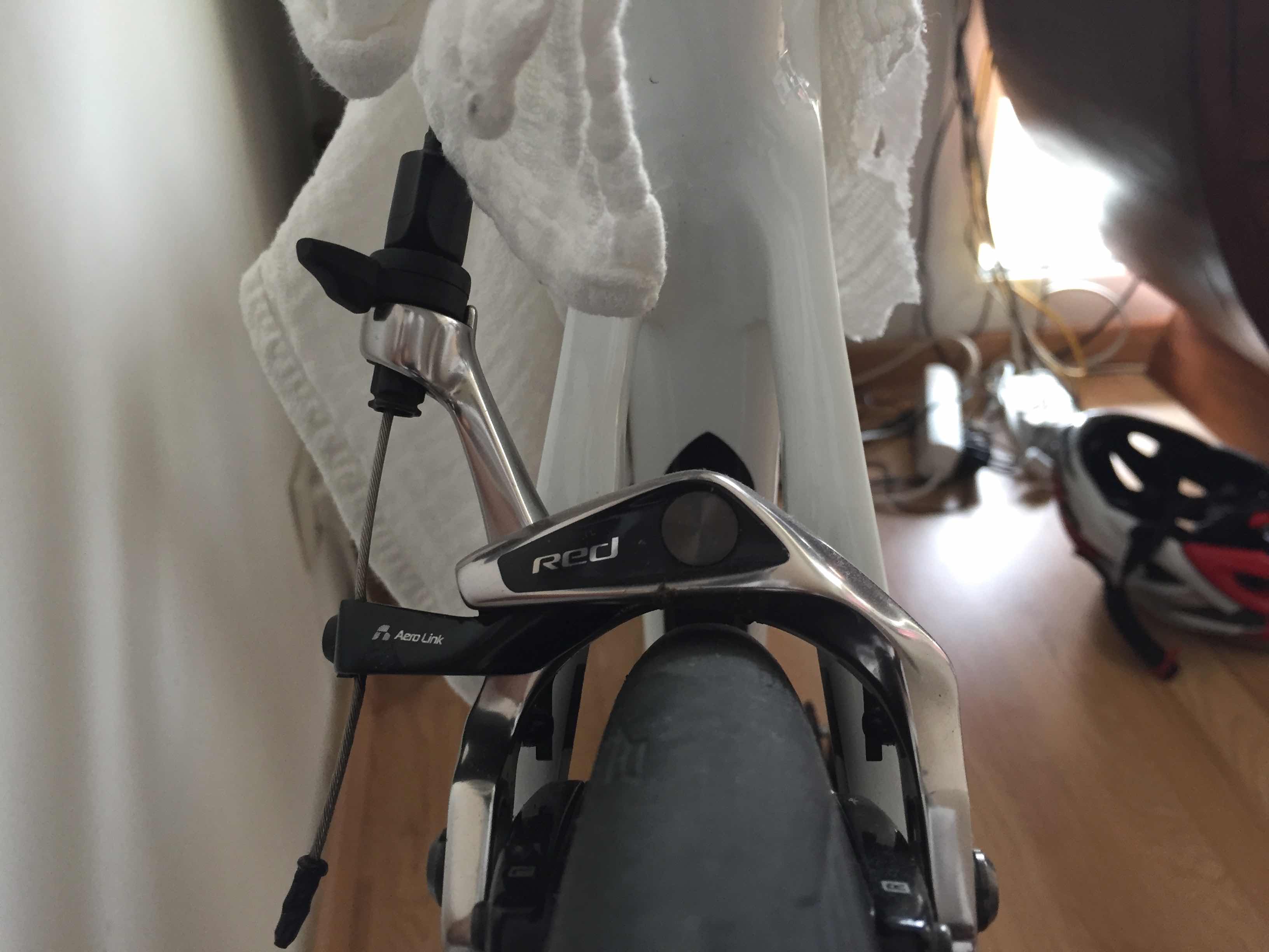

Messagede David. M » Mer 19 Oct 2016 12:55
Quand je mets les deux vélos a coté on voit bien que sur le etap on a plus d'espace en hauteur.
Mes deux pneus sont en 25 et jantes d'origine giant
Messagede david38 » Mer 19 Oct 2016 14:27
David.M,
Sur les photos avec les 2 vélos côte à côte, j'ai l'impression, en regardant les vis des porte-patins, que l'étrier est monté plus bas sur le vélo blanc que sur l'autre. Tu confirmes? Parce que, si c'est le cas, c'est le cadre qui donnerait les 5 mm d'espace et non l'étrier...
A+,
David.
david38
Messages: 465
Messagede philippeg » Mer 19 Oct 2016 14:47
oui,j'ai aussi cette impression mais à confirmer par une mesure plus précise...
ça me rendrait service pour eviter de changer d'etrier si meme dimension...
philippeg
Messages: 8
Inscription: Mar 18 Oct 2016 16:47
Messagede Doc holliday » Mer 19 Oct 2016 14:48
david38 a écrit:David.M,
A+,
David.
Oui très certainement, sur l'un les porte-patins sont quasi en bas de la lumière et sur l'autre au dessus du centre, dans la partie haute.

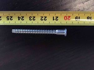

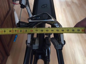

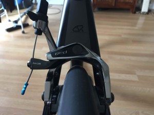

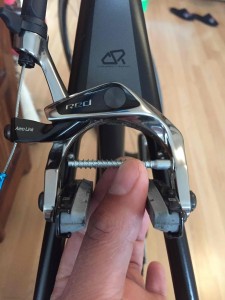

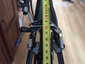

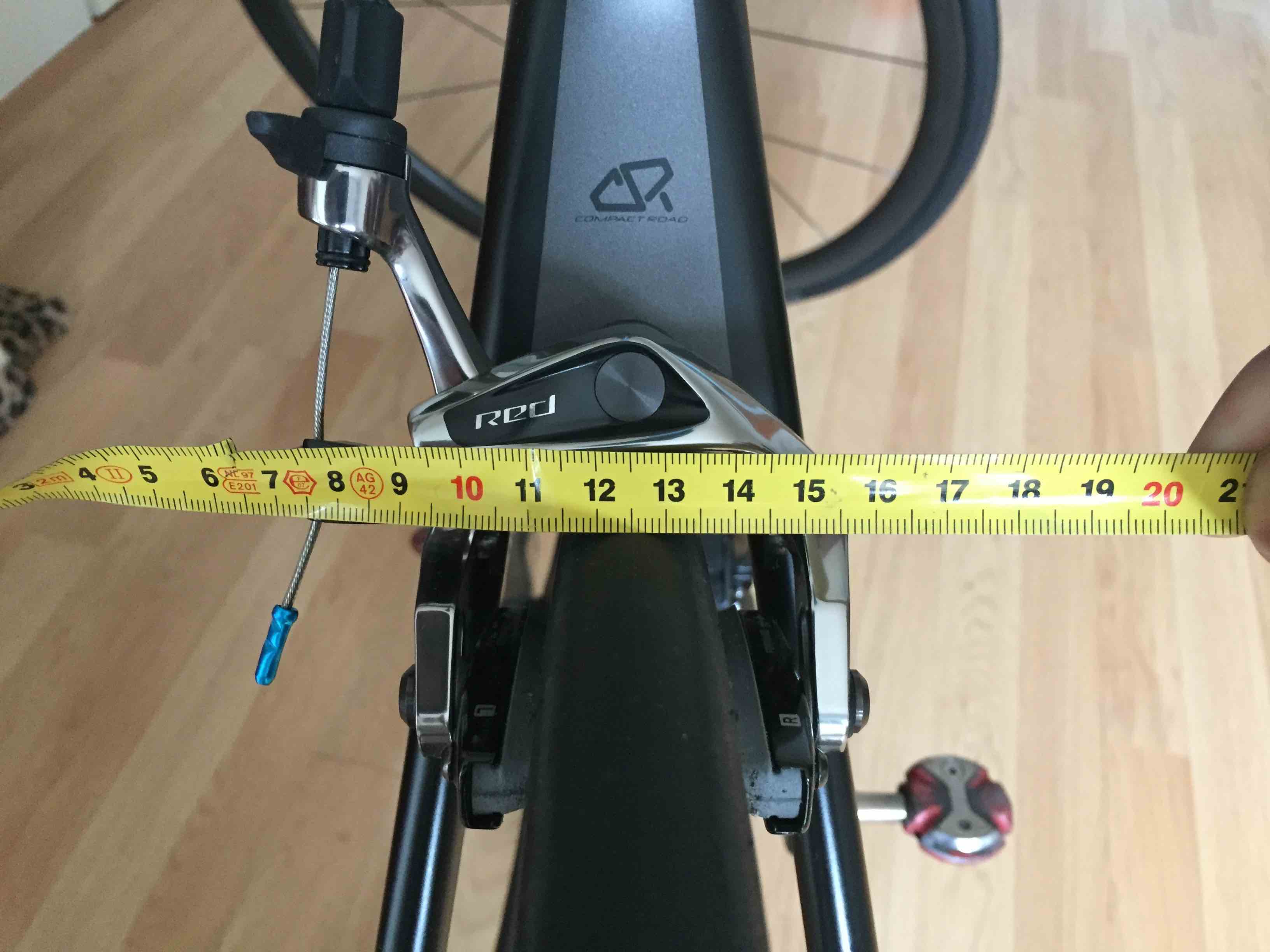

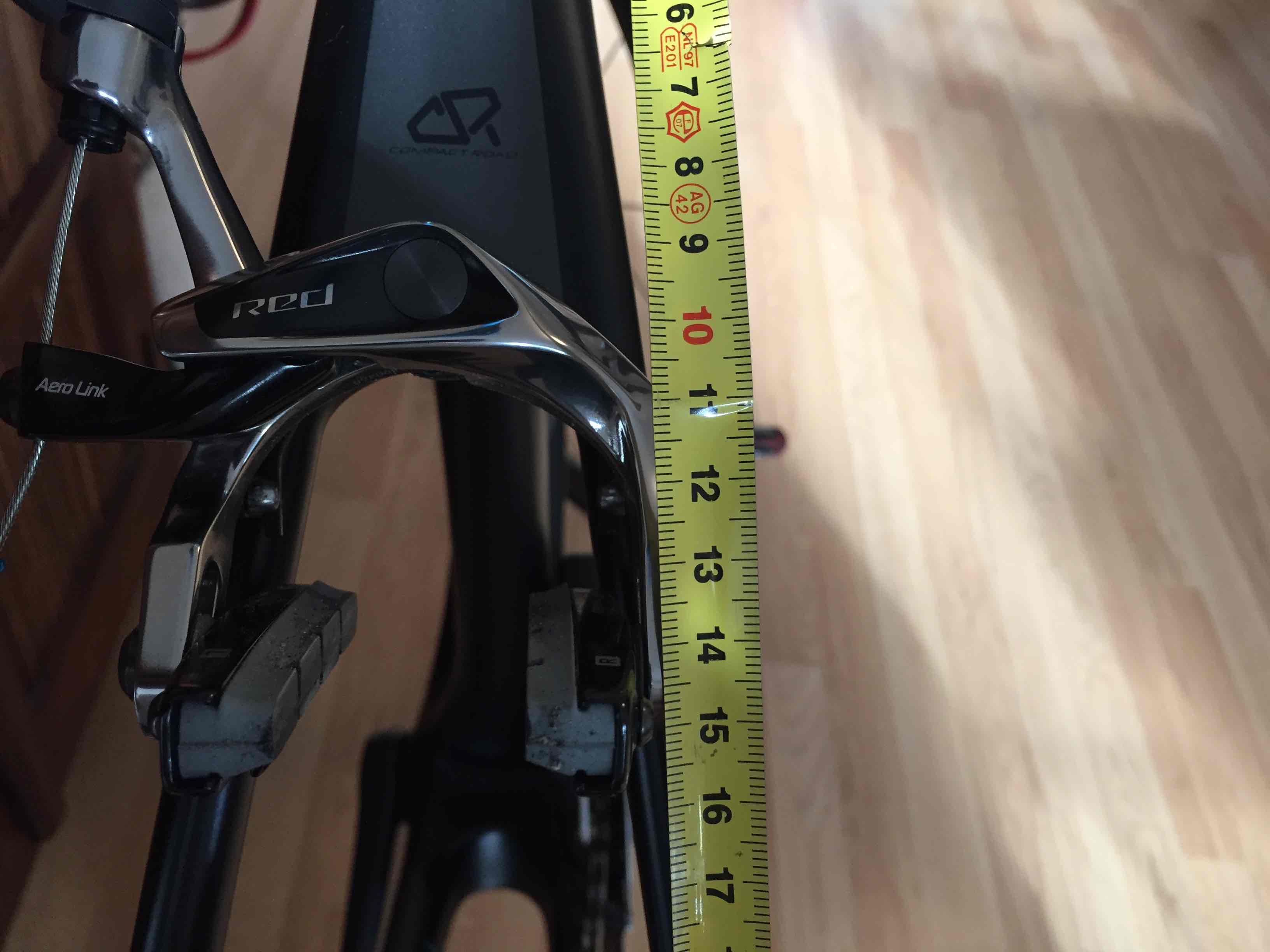

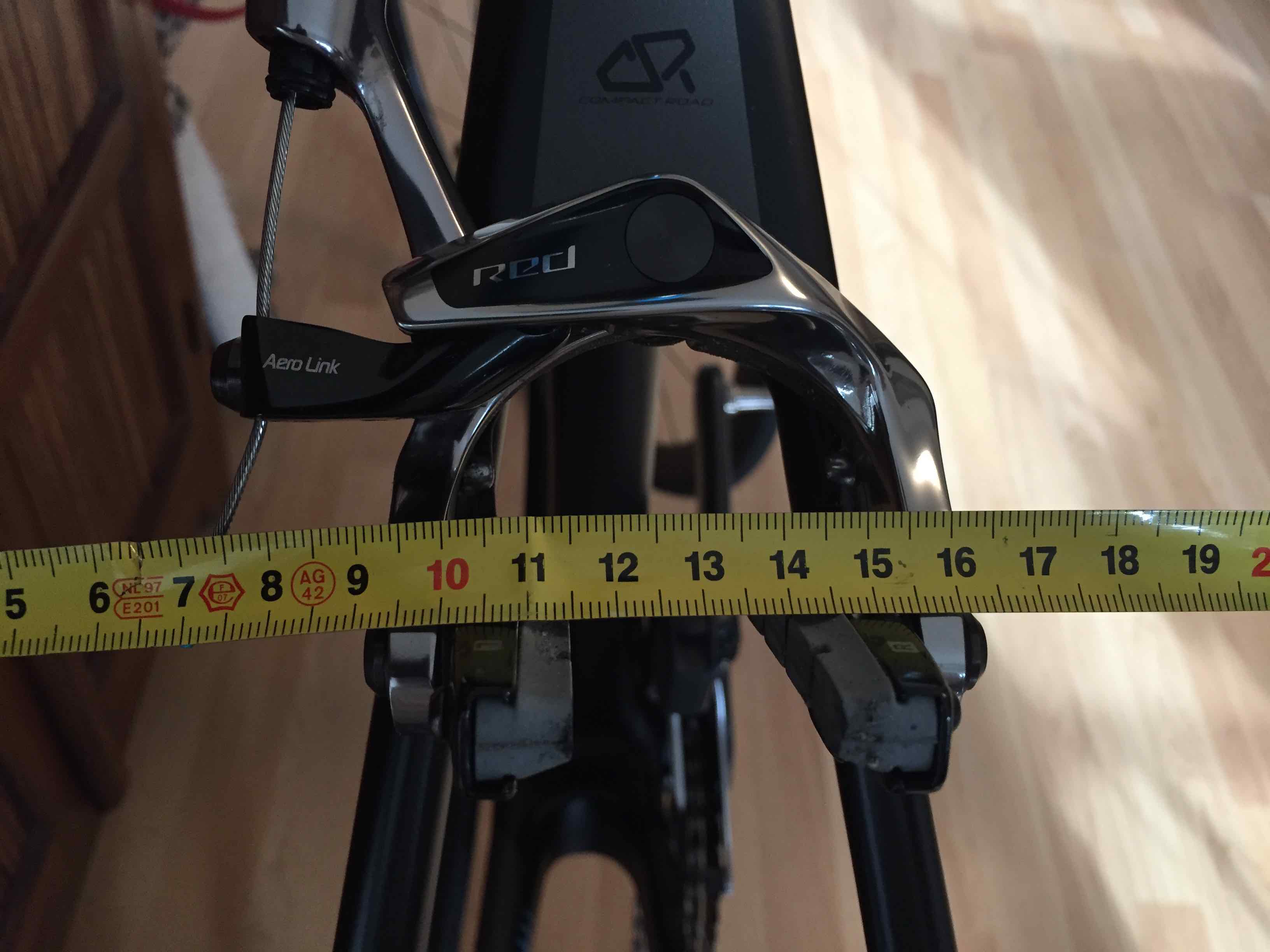

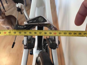

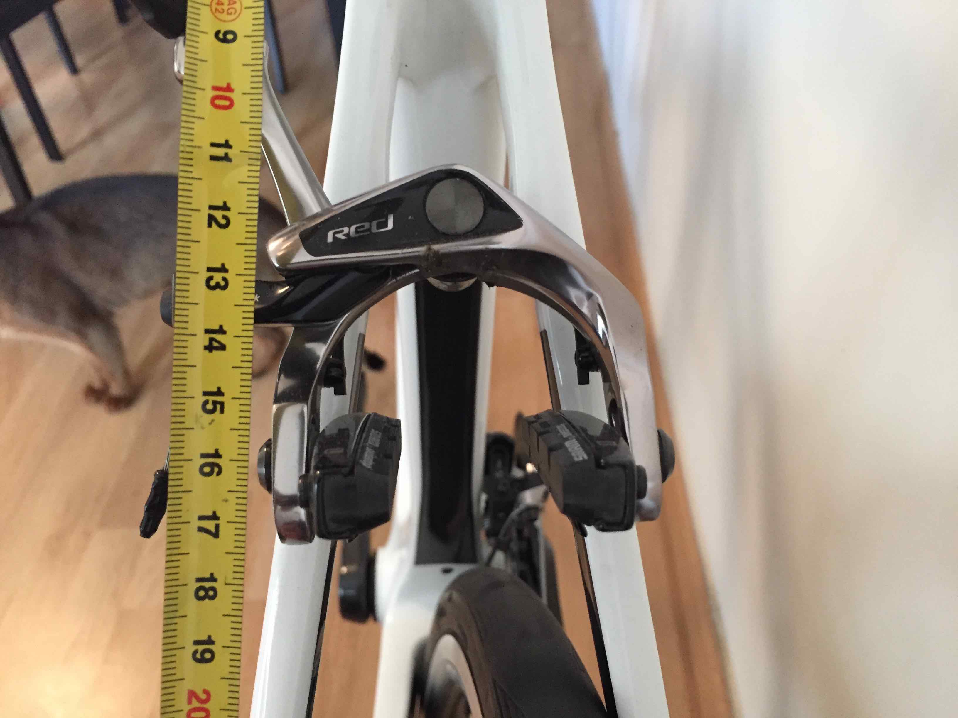

Messagede David. M » Mer 19 Oct 2016 16:36
pour faire simple, sur la dernière photo c'est la roue de 2013 sur mon vélo équipé en etap, ensuite une série de photo avec des mesures (vélo noir en etap et vélo blanc en red de 2013)
Messagede David. M » Mer 19 Oct 2016 16:37
suite 1
Messagede David. M » Mer 19 Oct 2016 16:38
suite 2
Messagede David. M » Mer 19 Oct 2016 16:39
suite 3
Messagede David. M » Mer 19 Oct 2016 16:50
du coup effectivement, il me semble que tout est pareil.
David. M
Messages: 16
Messagede philippeg » Mer 19 Oct 2016 18:46
oui,tout à l'air pareil....:eme dimension en largeur et hauteur...
