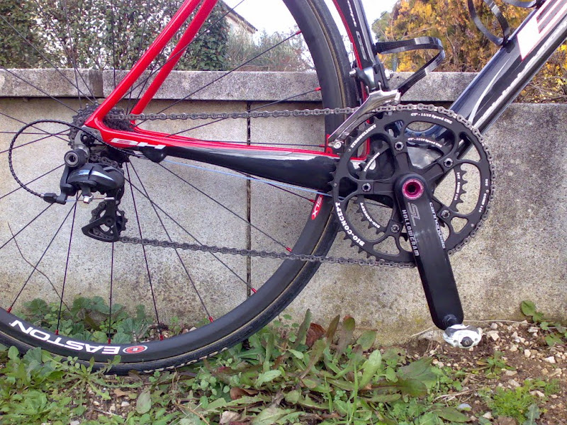

Re: Pour 2011, un BH G5 au féminin : 6.08 kgs
Messagede Dementia » Mer 15 Déc 2010 09:07
Tu vois, finalement, le rouge du capot de la potence va très bien avec le rouge du cadre ;)
Vivement la photo d'ensemble :idea:
L'hollowgram SL a un QFactor mon important que ton ancien ultégra ?
Les manivelles sont "plus verticales" ?

Messagede EdoKoi » Mer 15 Déc 2010 09:16
Merci amis véloptimaliens :mrgreen:
Dementia a écrit:Tu vois, finalement, le rouge du capot de la potence va très bien avec le rouge du cadre ;)
Oui le rouge passe bien, il ne fait pas "fade" à côté. Je vais quand même éviter d'en mettre partout sinon j'aurais tous les RAL de rouge possible :lol:
Concernant le q factor, en effet les manivelles sont plus droites (et l'axe plus court peut-être ?), une fois sur la plaque, la manivelle passe plus près du dérailleur.
J'aurais prendre les mesures de ligne de chaîne et de q factor avant/après, mais je n'y ai pas pensé :oops:

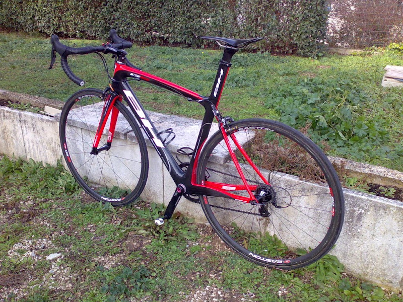

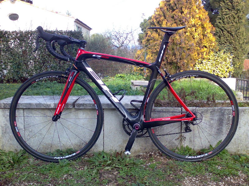

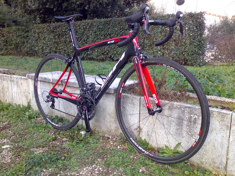

Messagede EdoKoi » Mer 22 Déc 2010 13:49
Comme réclamé, quelques photos à jour. (Pour une fois, je trouve que la couleur rouge ressort fidèlement à ce qu'elle est en réalité.)
A venir :arrow:
- Replacer le cintre comme il l'était avant mon changement de potence, il est trop vers le haut, les photos confirment mon impression au roulage;
- Uniformiser la transmission et raccourcir la gaine du dérailleur arrière par la même occasion;
- Optimiser la tige de selle.
:ugeek:
EdoKoi
Messages: 2715

Messagede thomas » Mer 22 Déc 2010 13:54
Superbe ! 8-)
J'aurais juste mis des Speedplay noires.
Par contre, peux-tu faire des photos des gaînes de dérailleurs au niveau de la douille? Le cheminement n'est pas très esthétique ... :(

Re: Pour 2011, un BH G5 au féminin : 6.30 kgs
Messagede EdoKoi » Mer 22 Déc 2010 14:08
Page 6 ;)
EdoKoi a écrit:Image
Les speedplay provenant de mon précèdant montage, pour le moment je les garde car je trouve que ça rappelle le logo BH ;)

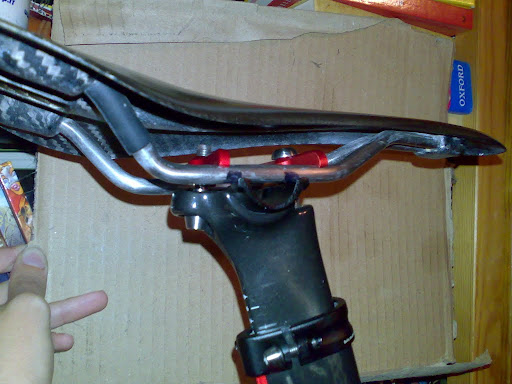

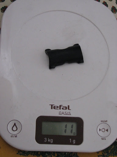

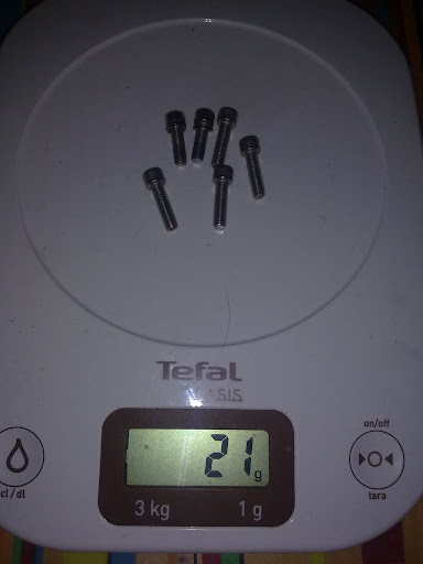

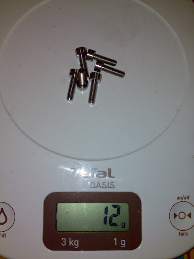

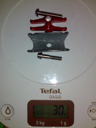

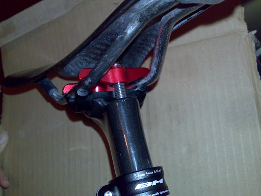

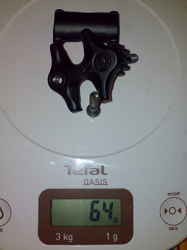

Messagede EdoKoi » Jeu 23 Déc 2010 17:59
Visserie réceptionée, la M7 et pour la potence, histoire de grouper les fdp ;)
Pour la potence, 9 grs de grapiller :
Image Image
Concernant la tige de selle, merci hidalgo ;) j'ai réalisé un chariot en carbone à partir d'une chute de pivot de fourche :
Pesé à 7 grs, au lieu des 11 grs d'origine :
Image Image
Le système complet d'origine = 64 grs et la modification : 2 vis titane (M6 & M7), 2 crochets KCNC et le berceau = 30 grs
Image Image
Sauf que, le chariot en carbone issu du pivot de fourche est un poil trop large, il porte mal sur la tds d'origine :| Du coup, j'ai remis la version alu d'origine bien ajustée ;) Ca ramène la tige de selle complète d'origine à 110 grs 8-) Monté sur le vélo, même résultat que cool120, et d'ailleurs merci pour l'inspiration de cet upgrade ;)
EdoKoi

Messagede EdoKoi » Dim 2 Jan 2011 16:17
Merci à tous :D
Voici le tableau récapitulatif :
- j'ai ajusté le résultat final avec la masse des boyaux que je n'ai pas pu vérifier -
Avec un cintre enclumesque et des leviers à 450 grs, oui oui :lol:
