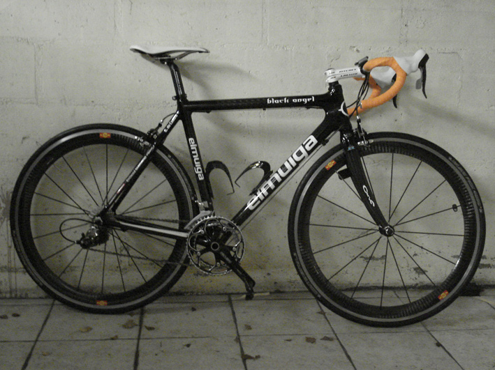

Messagede guilhom » Mar 27 Jan 2009 20:11

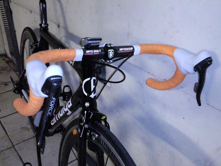

Voici donc mon cintre FSA K Force monté. Restent les réglages en détails pour la position après une première sortie.
Petite photo avant montage avec cintre ITM Millenium.
Enfin la version en K force compact.
Willier Mortirolo destické Sram Force Cosmic Carbone SL (route)
Cannondale aero mektronic Corima 4 batons (clm)
Cannondale F1000sl (VTT)
guilhom
Messages: 46
Inscription: Lun 5 Jan 2009 14:38
Localisation: deuil la barre
Messagede alex33fr » Mar 27 Jan 2009 20:21
il n'est pas un chouilla trop relevé ?
alex33fr
Messages: 542
Inscription: Ven 28 Oct 2005 20:14
Messagede rickyfirst » Mar 27 Jan 2009 20:47
Il est orienté trop en l'air. Dans cette position, tu n'as pas de plat à l'arrière des cocottes pour poser tes mains. La partie base du cintre doit être plus proche d'une parallèle au sol.
Messagede guilhom » Mar 27 Jan 2009 21:04
Ouais c'est vrai c'est ce que je me suis dit une fois les photos faites.
Il est vrai que j'avais un peu les poignets cassés en position à plat sur le haut du cintre.
Cependant il y a un point que j'ai trouvé bizarre, c'est que si j'incline le cintre plus vers le bas, il serait nécessaire de remonter les cocottes. Ceci dit je suis au niveau des colliers de serrage des manettes à la limite de la partie abrasive prévue à cet effet.
Alors question, dois je repositionner mes manettes en dehors de cette surface antidérapante....
Merci en tout cas pour vos réactions, ça me conforte dans l'idée que j'en avais quant à la position...

Messagede guilhom » Mer 28 Jan 2009 20:49
Bon je viens de rerégler mon cintre qui était donc trop en l'air.
Par contre pour avoir une bonne position des cocottes, j'ai du les régler en dehors de la zone abrasée prévue pour le serrage des colliers.
Un peu dommage finalement que ce détail ne serve à rien.
Autre point, afin de garantir un plat parfait main en haut du cintre je me suis rendu compte que le cintre remontait un peu vers le haut sur sa position basse, un peu déconcertant au début, à voir avec l'habitude. Car comme il m'a été conseillé de mettre le bas du cintre parallèle au sol, on se retrouve avec les poignets légèrement cassés en position haute, ce qui ne doit pas être des plus confortables au bout de 2-3 heures de route.
Enfin, pour le poids je l'ai pesé à 223gr, ce qui m'a un peu déçu, ayant vu des pesées pour un 42 à 196g. Je m'attendais évidemment à un petit écart mais autant...

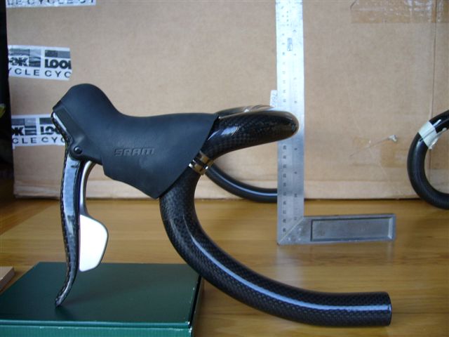

Messagede le marin » Ven 30 Jan 2009 17:55
rickyfirst a écrit:La forme compact et Shallow ne sont pas identique. le Shallow est classiquement 'rond' tandis que le compact est plus complexe avec par exemple une partie basse revenant beaucoup plus loin.

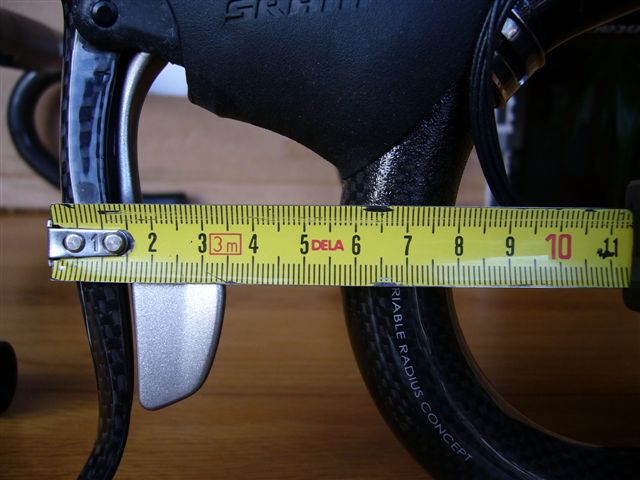

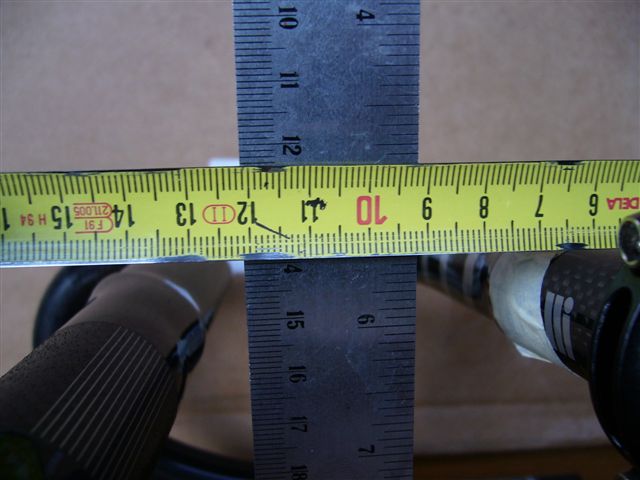

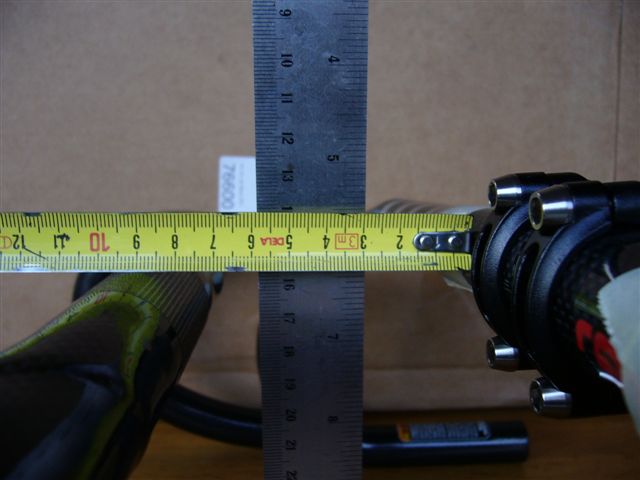

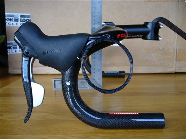

Cela fait un moment que je souhaitais illustrer cette différence mais il fallait tout avoir sous la main :arrow: Sur les photos qui suivent , les deux cintres sont en position comme si ils étaient monté sur un vélo avec l'inclinaison règlée au mieux .
Les deux
Le shallow
Le compact
Le Shallow va bien avec les petites mains
Le compact va moins bien avec les petites mimines :lol:
Le shallow est plus haut que le compact
Dans le cas particulier du CINELLI RAM BAR qui est ici en photo , il est plus court que le FSA K FORCE COMPACT de quelques mm du fait des retours des parties hautes et plates vers l'arrière .
fdR pour longtemps .....
le marin
Messages: 1716
Localisation: LE HAVRE
