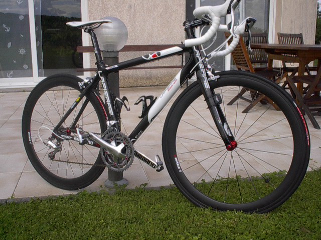

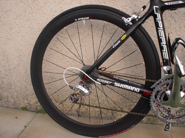

Messagede emile363 » Dim 21 Juin 2009 21:23
aprés une période d'absence , me revoila.
nouveauté sur mon Lapierre une paire de roues carbone made in STEVAN 11. Petit compte rendu sur les roues dés que j'aurais roulé un peu plus avec.
Plus quelques petites vis anodisé par ci par là .
Première fois de ma vie que je vais rouler avec des boyaux le montage n'a pas été facile par contre j'avais oublier d'enlever la cale mavic sur la casette bonjour la frayeur quand je suis passer sur le petit pignon, j'ai mis un
certain temps avant de comprendre d'ou venait le prob.
Bon ci joint une photo avec les roues.
PS Merci à mimi25 et jeanmimi88 pour leurs conseils pour le montage des boyaux

Messagede MIMI 25 » Jeu 25 Juin 2009 07:07
Pourrais-tu nous faire quelques images en gros plan des jantes et des moyeux s'il te plait :wink:
Merci.

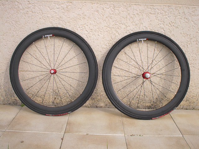

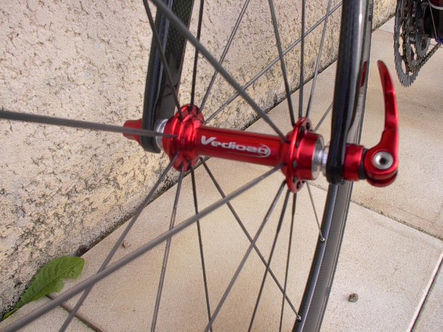

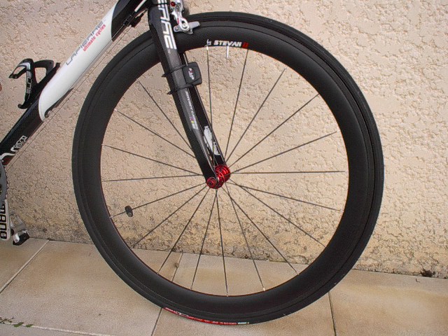

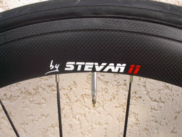

Messagede emile363 » Jeu 25 Juin 2009 21:52
Bonsoir,
ci-joint le descriptif des roues et poids
Roues montée et commercialisé par notre ami STEVAN.
Moyeux vediozo
av 81gr
ar 273gr
jantes fibre 3K no gigantex pour la provenance demander à STEVAN il n'a pas voulu me dire quelle marque c'est mais c'est pas des gigantex.
Jante av 479gr
ar 485gr
rayons mach 1 profilé + Têtes
av 20 rayons 149gr
ar 24 rayons 181 gr
poids roues montées
av 709 gr
ar 939 gr
blocage de roues 52gr
ce qui fait les roues montées avec boyaux à 2191gr
Krysium sl avec pneus 2151gr
soit 40 gr de plus mais avec une plus grande rigidité et un meilleur confort et rendement à partir de 20/25 Km/H
Ci joint d'autres photos
a j'oubliai le prix 740 € vu la qualité du montage je trouve que cela est trés correct car pas la peine de présenté STEVAN et la qualité de son travail c'est un animateur de ce forum sans parler de sa gentilesse car je vous dis pas le nombres de mails que je lui ai envoyé et il m'a toujours super bien répondu.
emile363
Messages: 171
Inscription: Lun 24 Déc 2007 01:05
Localisation: 70

Messagede MIMI 25 » Ven 26 Juin 2009 07:07
Très beau montage et prix serré pour des roues qui rendent vraiment bien sur ta bécane.Quels sont tes serrages de roues :?: Même couleur que tes moyeux :D
MIMI 25
Messages: 11028
Localisation: DOUBS

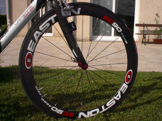

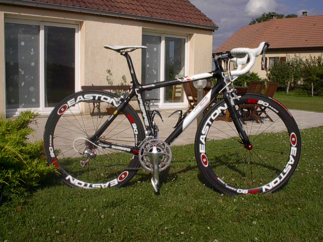

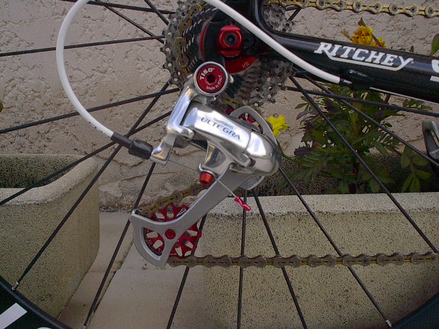

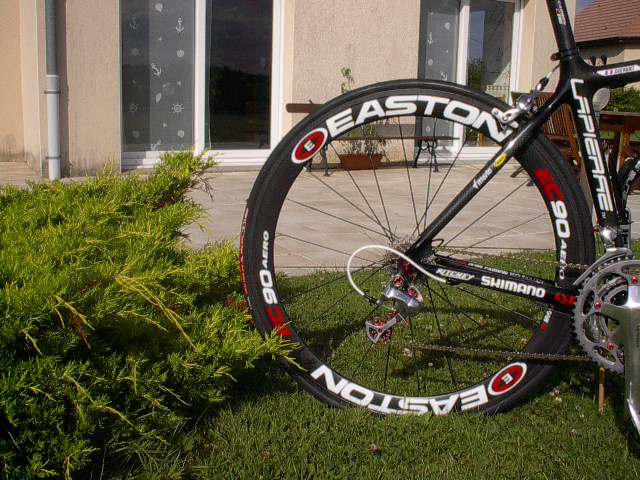

Messagede emile363 » Sam 11 Juil 2009 18:34
Ci- joint quelques photos des petites modif sur les roues et le bike.
Pose de Stickers sur les roues made in Bloobird superbe boulot, je ne m'en lasse pas vraiment un artiste et une gentilesse et une disponibilité
d'enfer merci mille fois.
Ensuite changement des galets carbone nobu par des Token tiramic roulements céramique.
Quand j'irai mieux , je vous dirai ce que j'en pense par rapport au carbone en statique c'est plus fluide et la chaîne et mieux guidée car avec les carbones par moments ça se mettait un peu de travers avec risque de bloquage de la chaîne en plus plus besoin d'entretien.
Bon ci - joint les photos.
Voila @+ Emile 363

Messagede emile363 » Sam 11 Juil 2009 20:44
Salut w. tomas
C'est Bloodird qu'il faut félicité pour son travail car ses stickers sont vraiment trop beau.
J'ai bien aimé ta photo sur les Lapierre de la FDJ j'aime vraiment bien leurs nouvelles déco dommage qu'il ne la commercialise pas en plus première depuis 3 ans que dans l'acheteur cycliste il ne démonte pas le LAPIERRE.
Et toi comment vas tu depuis le temps ? Et toujours content de ton LAPIERRE?
Je trouve qu'avec les roues carbone que STEVAN ma monté et la déco de bloodird ça lui fait une belle gueule .
La prochaine chose que je vais changer c'est la selle , pour l'instant avec mes problémes de dos je ne sais quoi prendre , MIMI25 me conseille une FIZIK ALLIANTE, mais j'aime pas trop le look, moi je préfére l'antarés noir et blanche ou une selle italia thoork rails carbone team réplica car je trouve qu'elle irait bien avec les couleurs de mon bike aprés question confort je pense que ça devrait être mieux que la SLR que j'ai en ce moment malgré qu'avec ce que j'ai je suis peut être pas prêt de refaire du vélo.
Autrement j'envisage de mettre un boitier de pédalier full céramique de STEVAN rouge aprés j'arrête car pour le passage en double je pense pas avoir le niveau.
Là je pense que mon bike et pas mal je vois plus trop quoi d'autre à changer pour l'améliorer? Si tu a des idées je suis toujours preneur.
@+ Emile 363

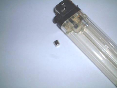

C'est de ca dont vous parlez non?
http://cgi.ebay.fr/RS-P-2X-0-4g-ultra-l ... dZViewItem
Bye

Messagede Amadeus » Lun 13 Juil 2009 09:25
Désolé il y a eu un beug
Pour votre info l'amant est fait chez Tune dispo chez dulight
j'en ai pris un il fonctionne impect
http://www.dulight.fr/catalog/product_i ... ts_id=1050

Les LAPIERRE
Messagede emile363 » Lun 17 Aoû 2009 09:27
bonjour,
j'envisage d'en monter un d'aimant comme celui donc vous parlez.
J'aimerai juste savoir avec quoi vous le coller sur le rayons et si cela tiens
bien et si ce type d'aimants fonctionne bien avec n'importe quel capteur.
Cordialement emile363
emile363
Messages: 171
Localisation: 70
Messagede carbotof » Lun 17 Aoû 2009 09:55
:D colle structurale ou résine epoxy, un truc bi composants (au boulot on a une sorte de pate métallique avec un durcisseur, je ne sais plus le nom :oops: ).
carbotof
