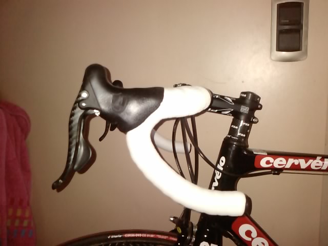

Messagede Parisbrest » Mer 11 Nov 2009 12:07
kinette a écrit:
xcal64 a écrit:
J a écrit:je suis toujours à la recherche des poids réels des modèles "ergonova" (et pas "ergosum" ou "rotundo") de la gamme... quelqu'un a-t-il pu trouver ça ?
Je suis en possession d'un ergonova pro en 42 (modèle d'entrée de gamme) pesé à 316g, un peu lourd il est vrai par rapport au poids annoncé, mais l'ergonomie est très bonne, peu de différences entre mains en bas aux cocottes ou sur le cintre, de plus la forme plate du dessus est très agréable lors des longues ascentions, ce cintre ressemble beaucoup au FSA compact.
xcal64;
pourrais tu me dire si l ergonova a des goulottes pour les cables;
je m interresse a ce modele mais je ne souhaite pas mettre de guidoline sur la partie plate superieur;j aimerai donc, que les cables soit cachés a cet endroit (type cintre "look edh"ou mieux interne comme le "controltech carbon comp")
si tu peux faire une photo de "dessous" ce serait super sympa :D
merci
Alors une guidoline sur un Ergonova en laissant les logos un max apparent, voilà ce que ça donne. G du mettre du tape transparent sinon les gaines se baladent dans tous les sens, cè moche et vraiment pas pratique. En fait cè le SEUL reproche que je fais à ce cintre, l'absence de tunnels pour les gaines, là je crois qu'il ont fait une grosse erreur, mais bon..

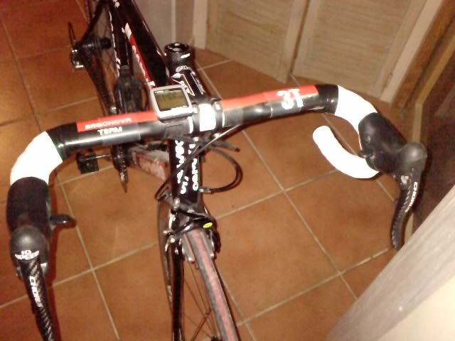

Messagede Parisbrest » Jeu 12 Nov 2009 17:26
Voilà comment g positionné les poignées, mais au vu de ce qu'ont fait les autres tout le monde semble assez d'accord sur cet hauteur et la zone bien plate qu'elle crée entre dessus du cintre et cocottes. Très confortable!!

Messagede veroben » Sam 6 Fév 2010 19:13
Voilà mon montage.
Comme je le disais plus haut, la gaine tient toute seule, car elle est suffisamment guidée.
