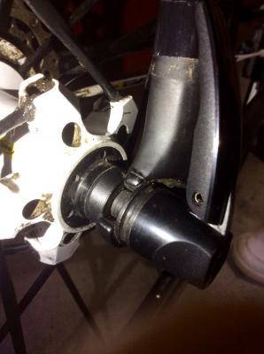

J'ai eu une petite inquiétude pour mon cadre (Addict 2015)
Voici les photos.
Merci déjà pour vos réponses

Messagede tonytcr » Dim 27 Mar 2016 18:33
3 fois la meme photos , et on ne voit rien à part qu'il aurait besoin d'un bon nettoyage :D

Messagede Gauthier18 » Dim 27 Mar 2016 18:53
Le "problème" se situe au niveau des pattes de cadre-serrage de roue, si on regarde bien on voit une ligne et c'est çet endroit qui m'inquiète.
Pour le nettoyage, merci pour ta remarque, mais, à ma décharge, les moyeux blancs des mavic sls sont un peu salissants, pour le reste, je te rassure mon cadre est propre :D
