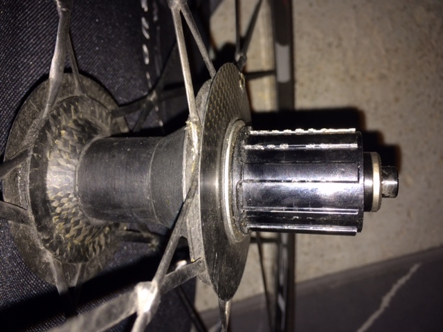

Messagede leratz06210 » Lun 11 Jan 2016 19:21
Bonjour, j'ai une paire de lightweight en 10V que je souhaite passer en 11V.
J'ai parcouru les dizaines de pages il en ressort que le CRL peut être du Tune ou du DT.
Pouvez-vous m'aider à déterminer de quel CRL il s'agit SVP

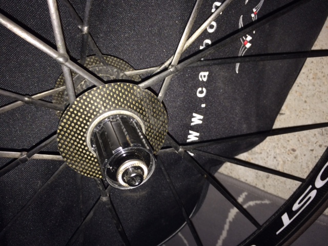

Messagede leratz06210 » Lun 11 Jan 2016 19:22
suite

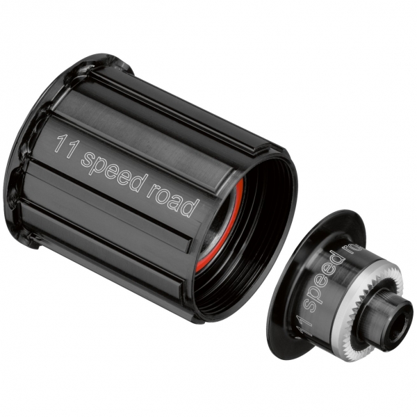

Messagede Kipukipet » Lun 11 Jan 2016 20:09
Sans mettre ma main au feu cela ressemble à un DT, notamment à cause du système de fixation du CRL sans ecrou. Pour être sûr, démonte le. Si c'est à un système à rochers c'est un DT.

Messagede leratz06210 » Lun 11 Jan 2016 22:00
Merci à vous.
Je vais essayer de déposer le CRL demain.

Messagede Klarf » Lun 11 Jan 2016 22:32
C'est sans aucun doute un crl dt.
