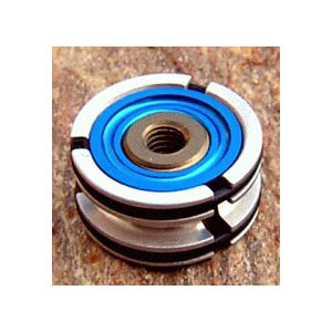

Je poursuis avec mon nouveau cadre, avec en commande :
Tige AX / Expandeur extralite / Cap de direction Fibre Lyte / Liner Power Cordz.

D'un autre côté, à part la selle, je vois mal comment tu pourrais faire plus light sur chacun des postes du vélo :roll:
Où as-tu commandé l'expandeur extralite ? ça me botte bien d'en mettre un sur mon vélo

Messagede chambysunn » Mer 12 Nov 2008 15:22
Pour l'expandeur, je le prends chez DULIGHT :
http://www.dulight.fr/catalog/index.php?cPath=95_60

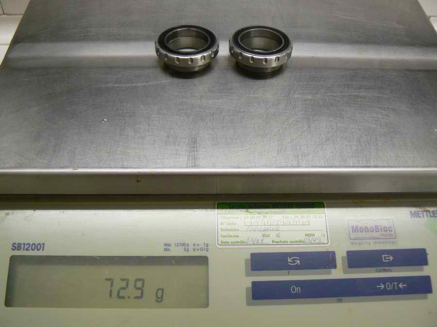

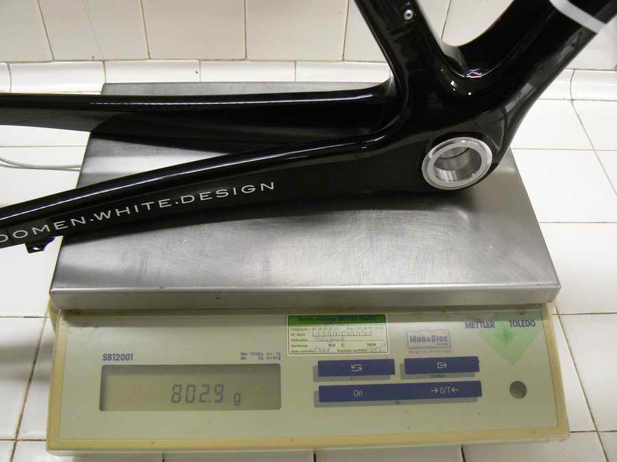

Cadre CERVELO R3 sl taille 54 avec collier de dérailleur AV et patte dérailleur AR : 802,9gr

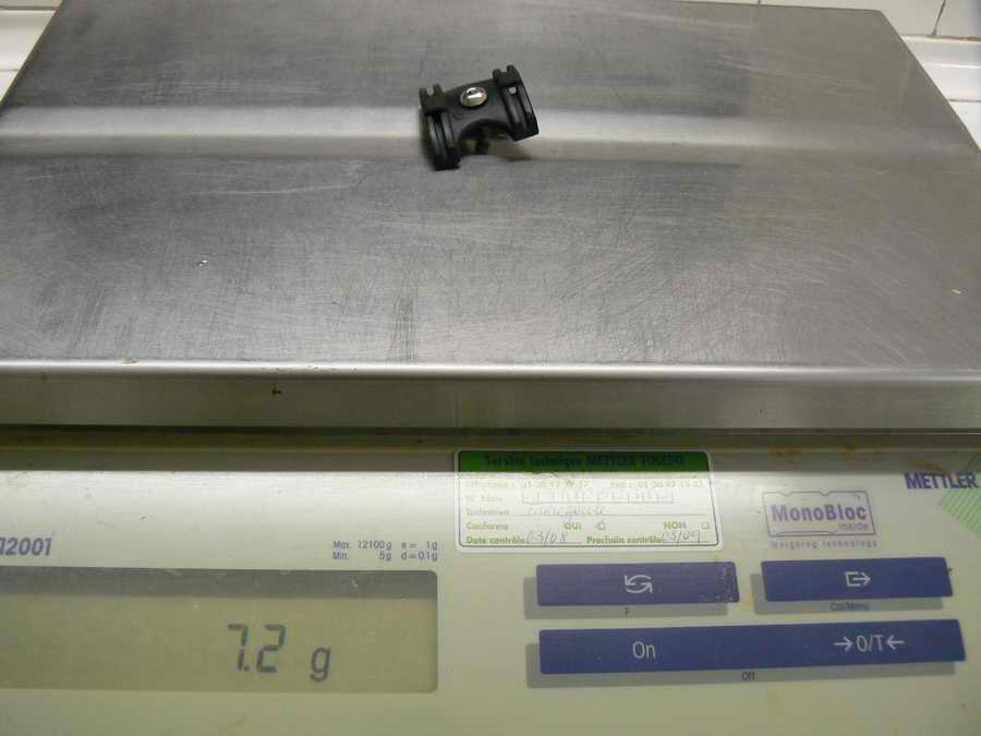

Le plastique guide cable en dessous : 7,2gr vis à changer.

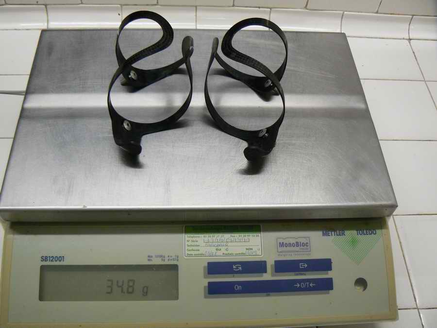

Portes bidons Tune + vis X2 : 34,8gr

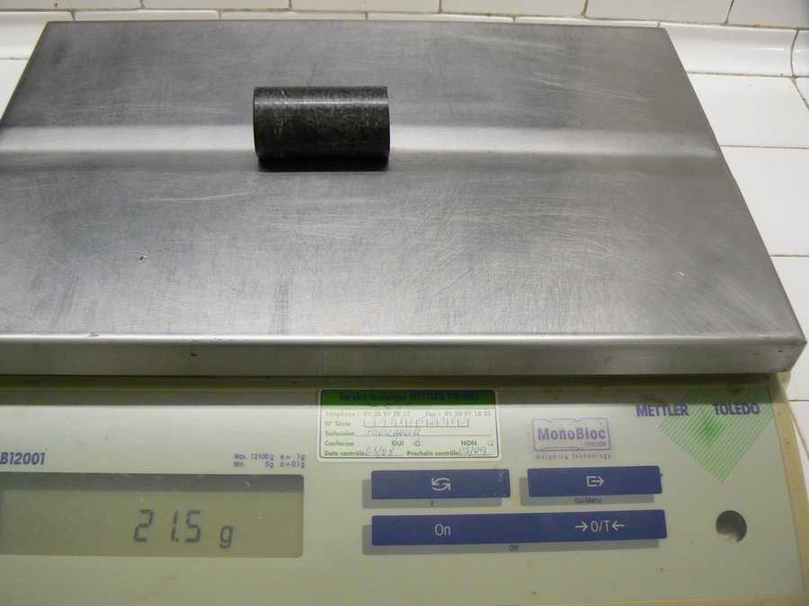

Pour les pivots de fourche, je me base sur un morceau coupé de 6cm : 21,5gr

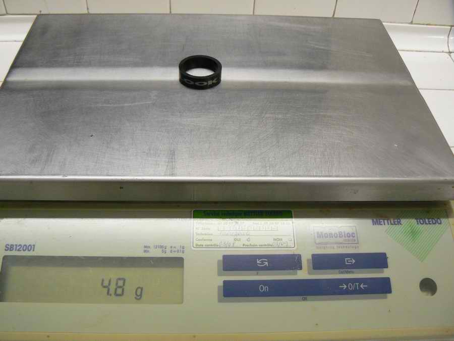

Entretoise oubliée : 4,8gr

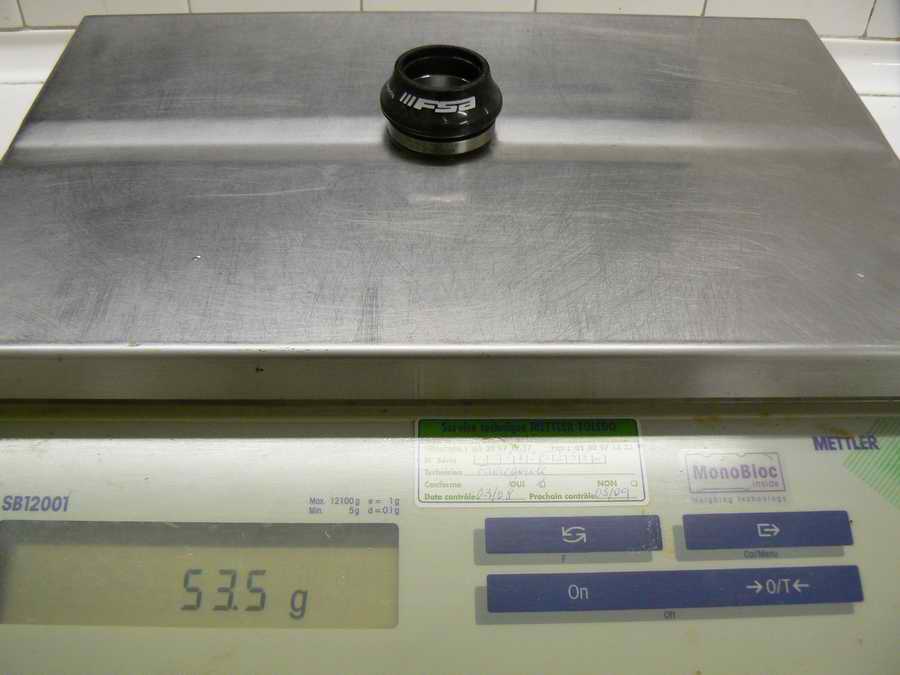

Jeu de direction FSA carbone : 53,5gr

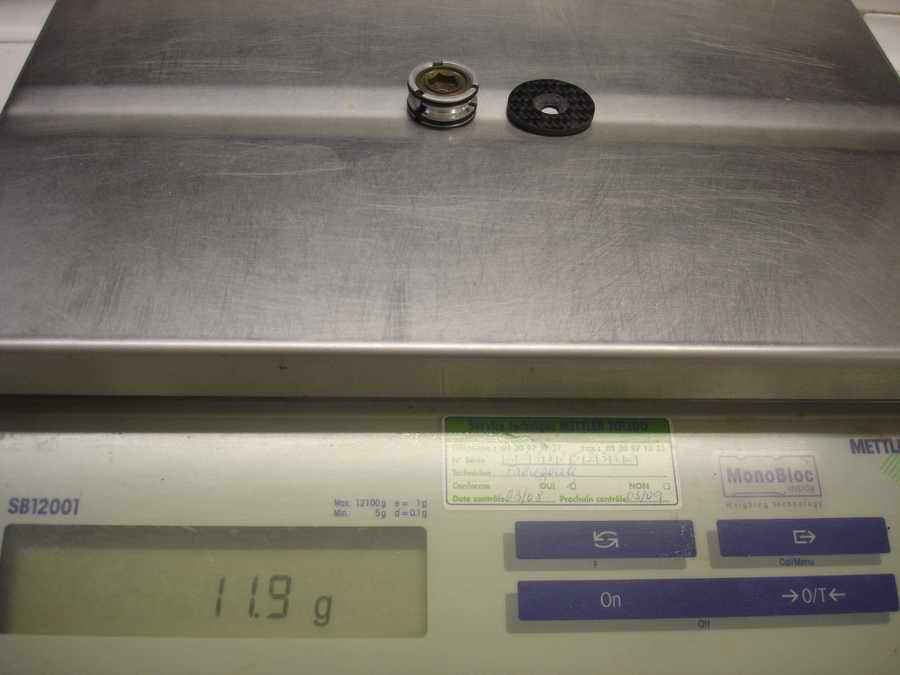

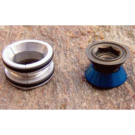

Epandeur Extralite + capot Fibre Lyte : 11,9gr
Vis alu capot direction en attente de livraison, photo + poids à suivre.

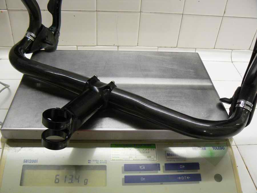

Potence Extralite 110mm : 89,3gr
Cintre Ritchey WCS carbon evolution sl : 190,1gr

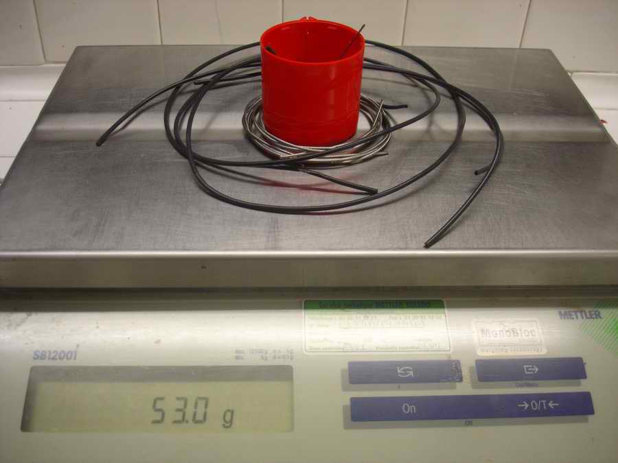

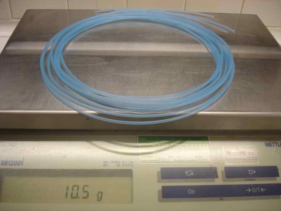

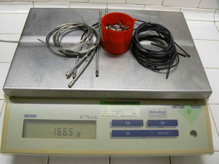

2 Gaines freins NOKON + liner+ 2 gaines vitesse NOKON + liner + cables JAGWIRE : 113,5gr
Déduire le reste :
J'attends la livraison pour du liner POWER CORDZ plus léger encore que le NOKON :

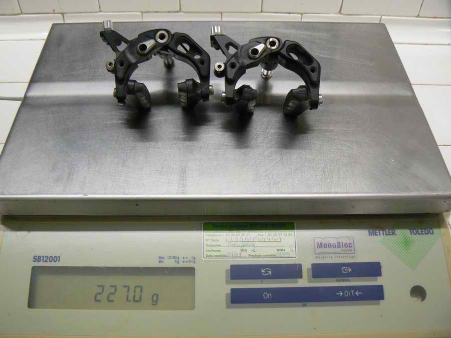

Etriers Zero Gravity NG ti + portes patins ZG + patins Dure Ace + vis : 227gr

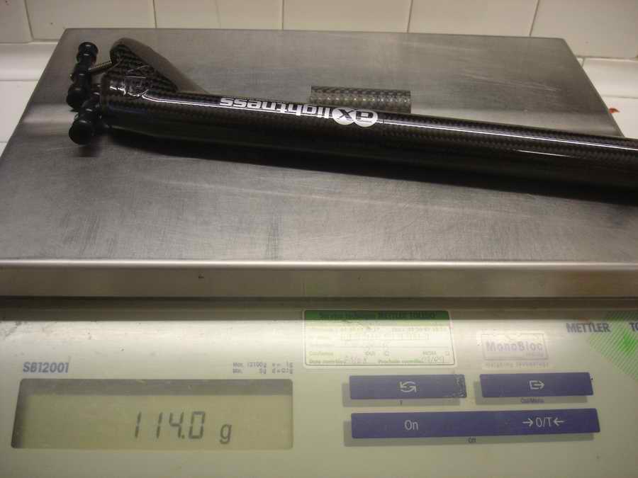

Tige selle AX Daedalus en 27,2 et 290mm non coupée : 114gr

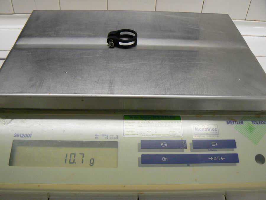

Collier de tige de selle cervelo : 10,7gr

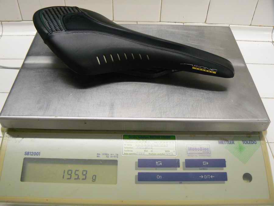

Selle Fizik carbone brainded : 195,9gr

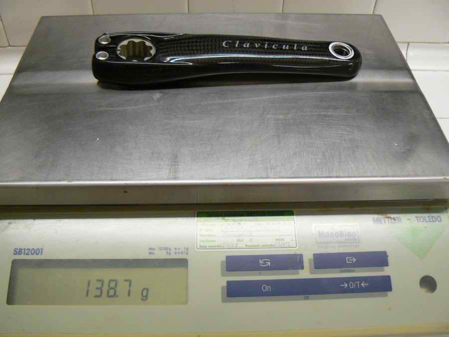

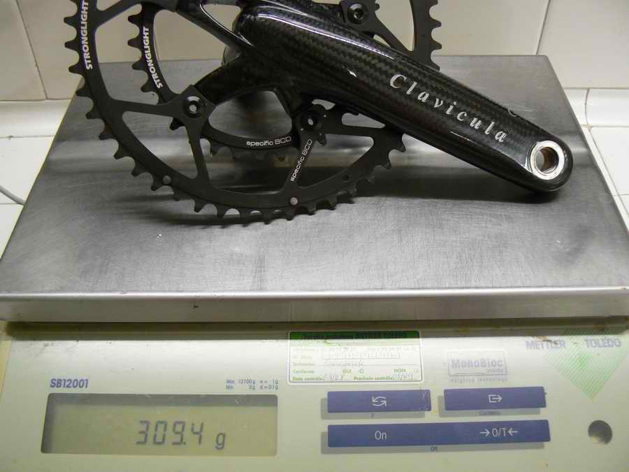

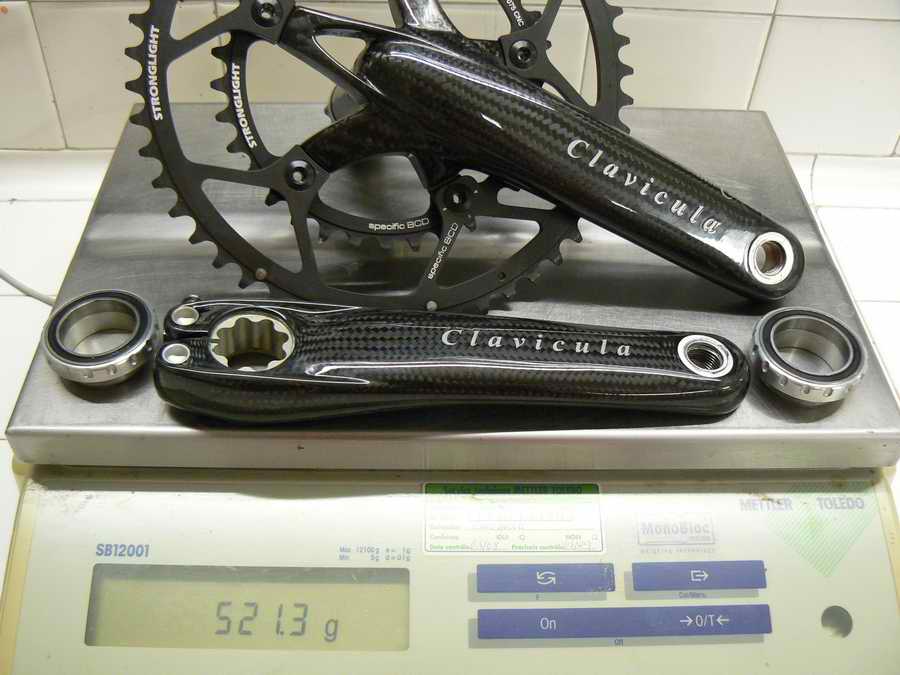

Pédalier Clavicula 170mm + plateaux 50x34 Stronglight Active Link ct² + visserie TA + roulements origin : 521,3gr

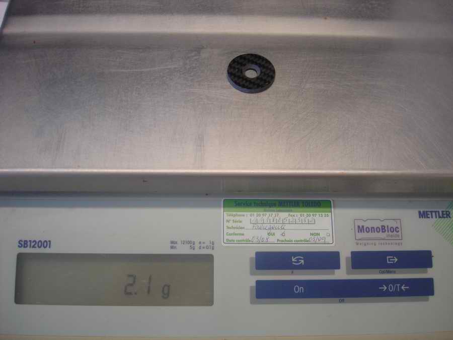

Cap pour pédalier Fibre Lyte : 2,1gr

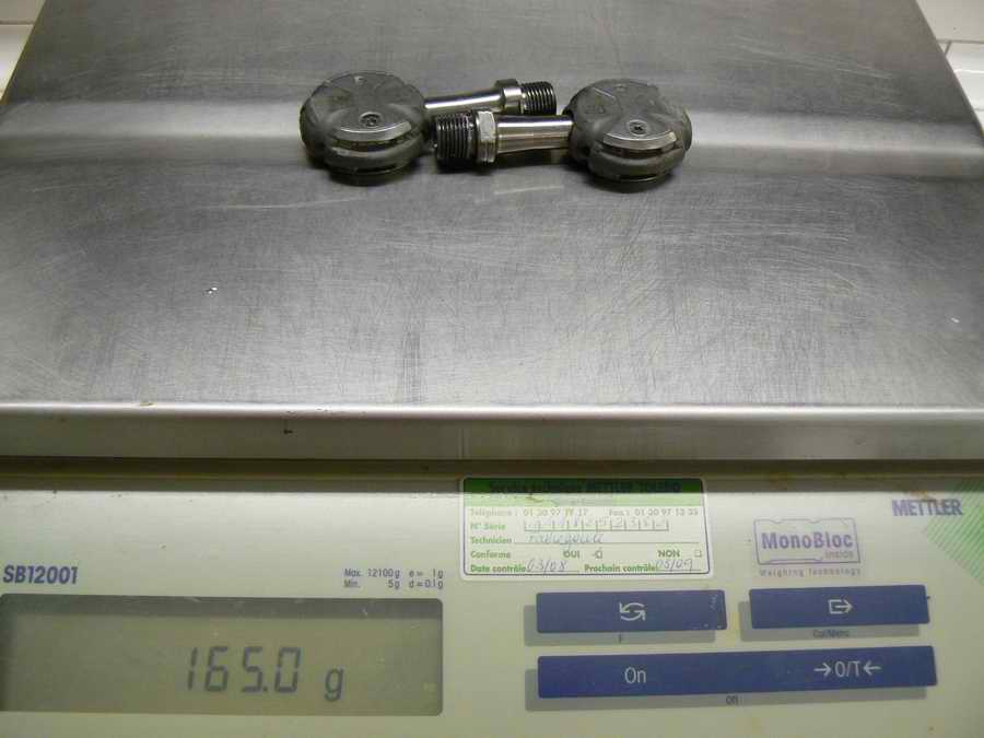

Pédales Speedplay Zero Ti roulements céramiques : 165,0gr

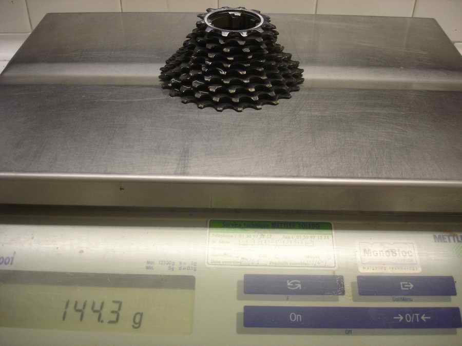

Ou cassette Strongliht 12/25 : 144,3gr

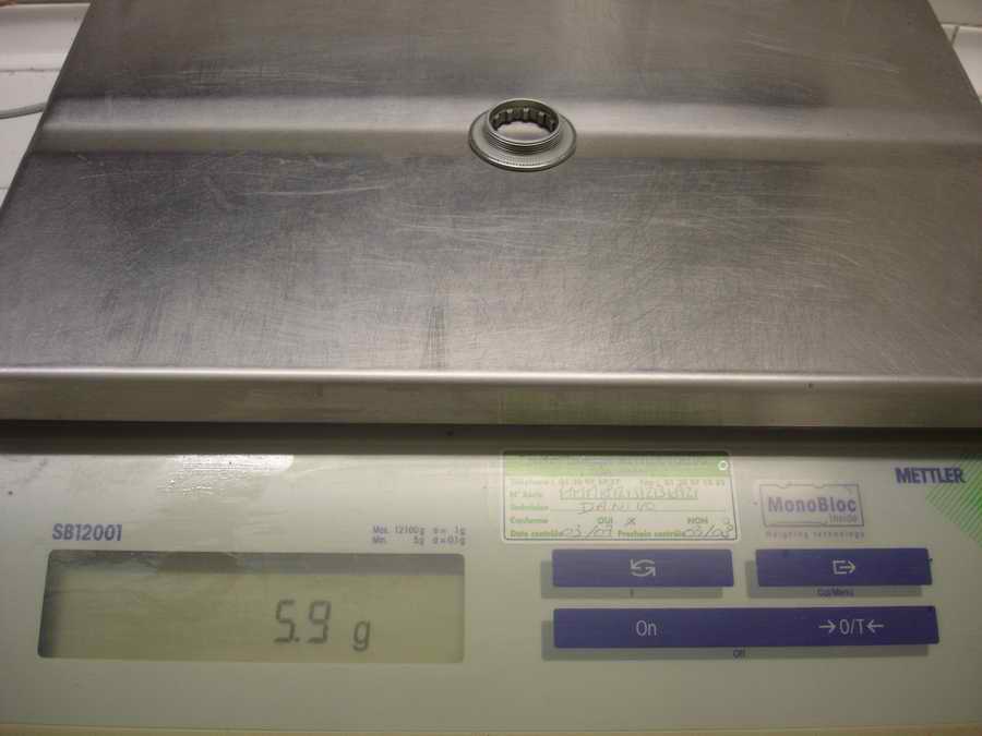

Ecrou cassette alu : 5,9gr

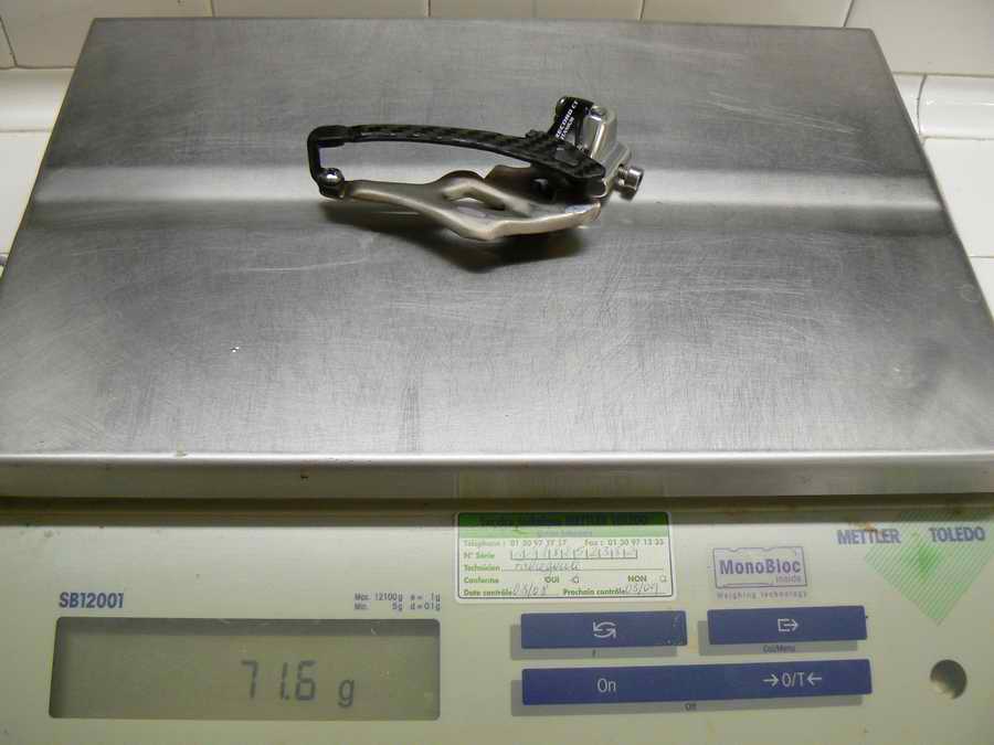

Dérailleur Av Campagnolo record 10v : 71,6gr

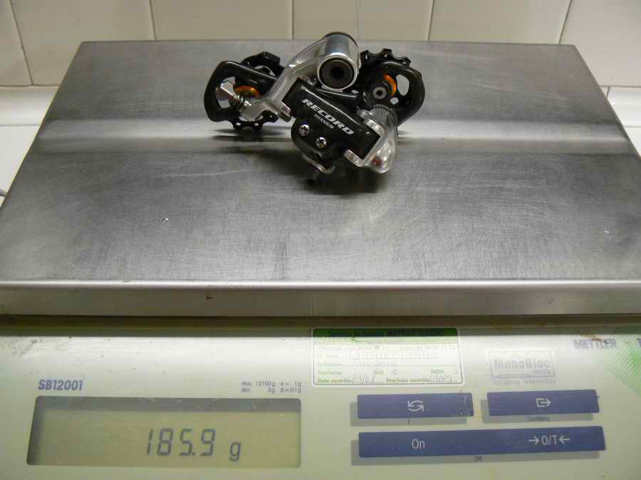

Dérailleur Ar Campagnolo record compact +galet KCNC céramique : 185,9gr

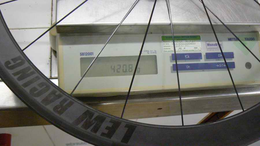

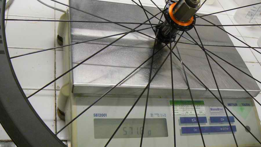

Roues LEW Av montage artisanal 20 rayons DtAerolite moyeu extralite ultra front sr roulements céramique : 420,8gr

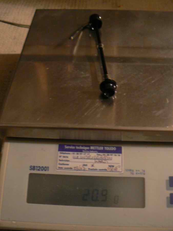

Blocage roue Av Tune AC14 : 20,9gr
Roues LEW Ar montage artisanal 28 DtAerolite moyeu extralite ultra rear sx roulements céramique : 571,8gr

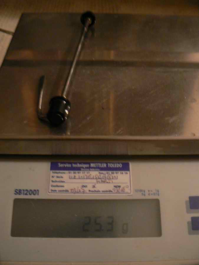

Blocage roue Ar Tune AC14 : 25,3gr

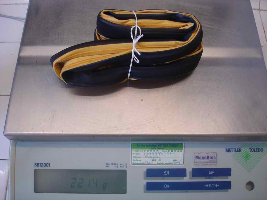

Boyau av Véloflex Service course : 220,1gr et 221,4gr

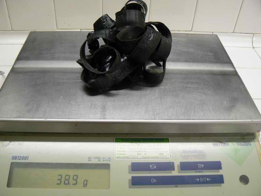

Guidoline Look : 38,9gr
Voilà je crois ne rien avoir oublier, sinon dite le moi.
Je mettrais à jour ce post avec les photos des poids et puis je mettrais ensuite un beau tableau Excel comparant les poids des deux projets.
Et puis enfin je mettrais la photo du bike fini !
A suivre donc...

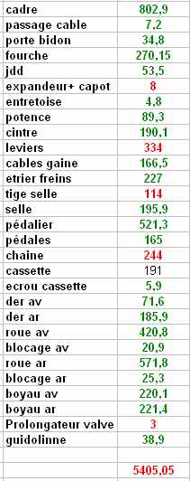

Aller j'ai pas résisté :D en rouge les poids estimés, en vert les vérifiés :
Sur le Look la dernière pesée faisait : 6,140gr ca ferait un max de gagner là =D> :D

Messagede charly12 » Jeu 13 Nov 2008 17:25
Salut chamby, magnifique projet
CE R3 SL me tente de plus en plus, en remplacement de mon R3
Concernant ta liste de poids, par rapport a celle que je fais, il manquerait le collier de selle(tu t'en es rendu compte), idem pr la guidoline et il manque les entretoises(si tu en met) et eventuellement le poids du compteur!
Ce qui est sur c'est que le poids va etre :shock: Ce sera un tres beau montage, harmonieux avec un top rendement au rdv et un look ravageur!
PArfait a mon gout, manque seulement ... 1 selle carbone :roll:
PS: tu vas monter la fourche 3T ou la look?
