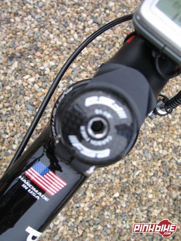

Vu sur weightweenies :
J'adore ! :D
Light is right.
Messagede Thierry » Dim 16 Avr 2006 12:59

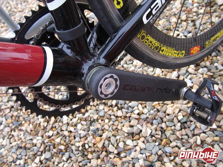

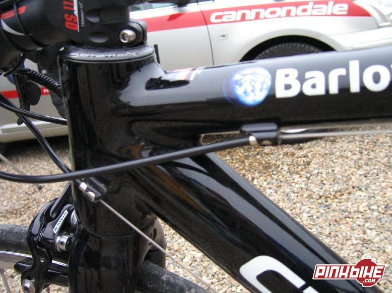

J ai aussi vu les photos sur ww.
Certains parlent d un carbone vu le 6 sur le tube de direction, mais pour moi c est bien un alu. En tt cas il a de la gueule.
N est pas une fourche style principia 1 1/4 1 1/8?
Qq'un a une idée de la taille du velo, j ai l ipression qu il est tout petit.

Le caad9 a été pesé à 3.03lbs (1,37kg) par velomotion en taille 56.
A voir si c'est ce cadre là.
Light is right.
Messagede jul57 » Dim 16 Avr 2006 13:07
En petite taille les caad7 - 8 et six 13 sont légèrement sloping.
Di Luca devait avoir un 48 ou 50 au max.
Light is right.
Messagede jul57 » Dim 16 Avr 2006 13:11

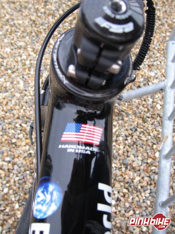

Sur la coupelle supérieure du jeu de direction, y a écrit FSA System SI X. C'est surement un pivot conique comme le dit Thierry
Light is right.
Messagede Thierry » Dim 16 Avr 2006 15:12
Ils vont peut être pouvoir mettre une lefty sur un tel tube de direction pour le prochain paris roubais.

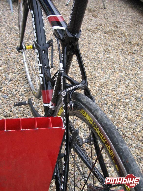

j'ai un CAAD8 en 58 cm qui pèse 1280g. mon cadre est un poil slooping, de 1 ou de 2 cm au max.
ce "caad9" semble ne pas avoir le tube de selle qui se réduit peu à peu sur sa longueur ce qui diffère d'un caad 8 ou du six 13 team.

Messagede Thierry » Ven 21 Avr 2006 21:04
avec les dernieres images sur ww, ca devient bcp plus clair :lol:
l'avant carbone et arriere alu
http://weightweenies.starbike.com/phpBB ... c&start=15
Thierry
Messages: 1737
Inscription: Dim 24 Avr 2005 22:25
Localisation: Bruxelles
Messagede rickyfirst » Ven 21 Avr 2006 21:14
Thierry a écrit:avec les dernieres images sur ww, ca devient bcp plus clair :lol:
Une autre chose vraiment très clair, ce vélo est hideux.

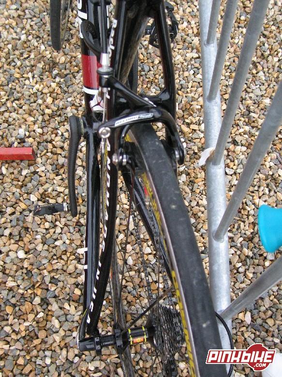

Messagede isaac » Ven 21 Avr 2006 22:21
vu les haubans,c'est pratiquement sur d'avoir de l'alu!

Messagede benoît » Ven 26 Mai 2006 08:24
En tout cas c'est un jolie cadre! :)
C'est marrant, par rapport à la tendance des dernières années, carbone à l'arrière le reste en alu, ils inversent?

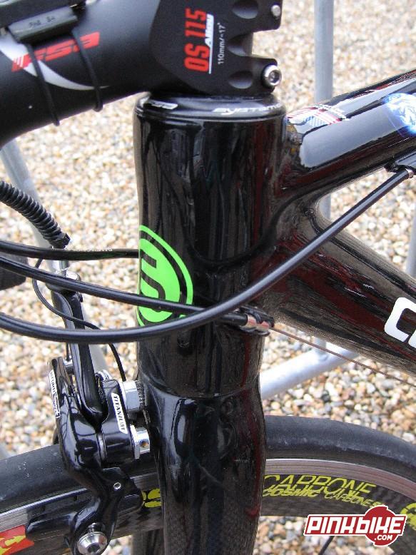

Messagede Etienne » Jeu 1 Juin 2006 13:16
Question idiote, mais qui traduit une forte interrogation de ma part :oops:
... pourquoi augmenter le diamètre de la colonne de direction de la sorte :?: ... le pivot est-il en 1"1/4 ou plus, ou toujours en 1"1/8 :?:
Etienne
Messages: 3052
Messagede fbi » Jeu 1 Juin 2006 14:57
Etienne a écrit:Question idiote, mais qui traduit une forte interrogation de ma part :oops:
conique, 1"1/8 au dessus et diamètre Cannondale (à peu près 1"1/2) en dessous

Messagede Etienne » Jeu 1 Juin 2006 16:00
conique, 1"1/8 au dessus et diamètre Cannondale (à peu près 1"1/4) en dessous
Mais pourquoi :?: ... vous n'allez pas me dire que les Cannondale manquent de rigidité, tout de même :?
A ce rythme là, on va bientôt rouler sur des tanks 8)
Etienne
Messages: 3052
Messagede Thierry » Ven 2 Juin 2006 19:40
Etienne a écrit:Mais pourquoi :?: ... vous n'allez pas me dire que les Cannondale manquent de rigidité, tout de même :?
Le but est principalement de rigidifier le pivot de la fourche. Et une facon est d'augmenter sa section. C'dle le fait bcp sur ses cadres et maintenant sur le pivot de la fourche.

Messagede Etienne » Ven 2 Juin 2006 20:11
J'avais bien compris le principe ... mais comme je roule depuis des années sur un Cannondale et que j'en ai essayé quelques uns ... je me pose la question : ont-ils vraiment besoin d'être plus rigides :?:
Hormis quelques sprinteurs un peu brutos, la plupart des cyclistes ont les bras pas plus gros que mes poignets :? ... pas des bodybuilders :?
Franchement, j'étais assez fana de Cannondale mais je trouve qu'ils sombrent depuis quelques années dans la mode de la nouveauté pour la nouveauté, sans que l'intérêt soit évident :(
Etienne
Messages: 3052
Messagede Thierry » Ven 2 Juin 2006 20:34
Tu as raison sur le fait que l on exploite pas tjs les cadre a fond.
Mais s'ils ont reussi a augmente la rigidite sans compromettre le confort (ce qui se dit pour ce velo) alors je trouve ca genial.
Un avant bien rigide ca permet d avoir une super direction en descente :-)
