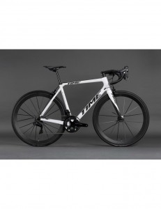

Messagede stam » Sam 26 Aoû 2023 15:48
C'est à dire ???
J'ai juste profité des soldes d'Alternativsport sur ses derniers cadres Time, j'ai pris un AH21 en blanc, il est exactement comme celui-ci :
