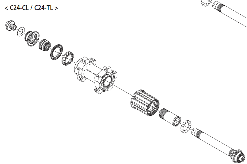

Je voudrais mettre un corps de roue libre (CRL) shimano 11 vitesses sur une roue shimano "Dura Ace 1380" (C24) (lien https://bike.shimano.com/fr-FR/product/component/duraace-r9100/WH-R9100-C24-CL-R.html) dont le CRL est du 10 vitesses.
Connaissez-vous des références de CRL 11 vitesses compatibles avec ce moyeu ?
Le manuel revendeur de shimano n'indique pas la référence des pièces détachées... mais simplement des éclatés et des conseils de démontage.
Merci d'avance

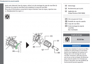

Le lien pointe vers une roue DA 9100, qui n'est pas la 1380. La 1380 est équipée d'un moyeu FH-7850, compatible uniquement 10V, et à ma connaissance il n'y a pas de CRL11V officiellement compatible avec ce moyeu. L'axe de 14mm a complètement changé entre les modèles 10V et 11V, il serait surprenant d'arriver à un même fonctionnement avec un CRL 11V sur un ancien axe... mais tant qu'on n'essaie pas, on ne sait pas. Rien que la vis de fixation du CRL sur le moyeu a changé, c'était un pas inversé en 10V, c'est un pas normal en 11V (toujours avec une empreinte BTR de 14mm).
En gros, si tu récupères un CRL 11V Shimano, rien ne t'empêche d'essayer, avec 99% de probabilité d'échec.

Pas mieux que Stam, les 1380 de génération 7850 et 7900 sont 10 vitesses et non compatibles 11 (j'ai toujours une paire de 7850 alu dont les jantes commencent à être bien creusées..., et une paire carbone boyaux que je garde parce que ça ne vaut plus rien).
La seule solution c'est de monter une cassette Edco 11 vitesses qui passe sur un corps 10, ce que j'ai fait sur mes carbone (ou d'usiner le CRL pour gagner sur les butées les 1,8 mm nécessaires, avec le risque de trop rapprocher le dérailleur des rayons, et le problème que c'est du titane et pas de l'alu, donc peut-être plus dur à travailler ?).
Les 9000 et 9100 sont compatibles 11, forcément, mais le moyeu est complètement différent.

Si le CRL 11V est identique dans ses cotes internes et dans ses liaisons au corps de moyeu, et s'il n'y a "que" quelques dizièmes de mm de longueur en + à faire avaler aux bases du cadre, ça peut se tenter en prenant un axe XTR 135mm de même génération, en le raccourcissant à la bonne longueur.
Je le tenterai un jour car j'ai toujours un FH-7850 qui traîne à la maison, des axes XTR, et la filière 14x1mm qui va bien s'il y a besoin de prolonger les filets. C'est le meilleur moyeu arrière que j'ai jamais eu, si je me remonte un cadre route à patins il pourrait être de la partie s'il y a moyen de lui faire avaler une cassette 11V.
