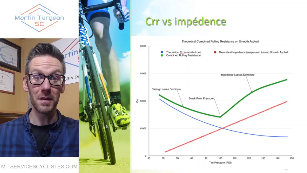

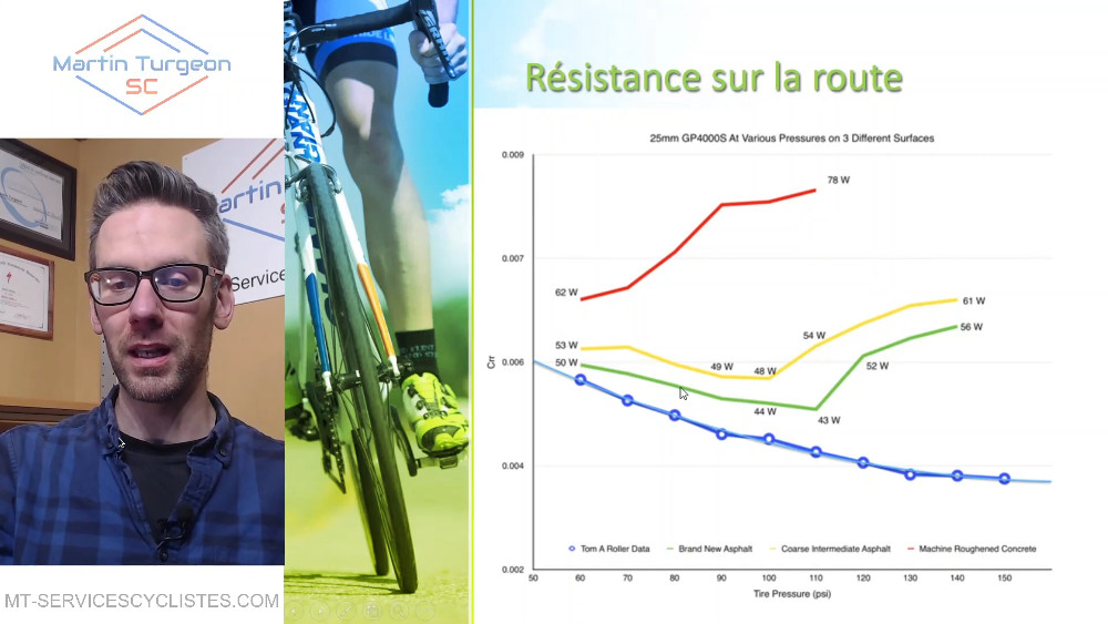

Messagede Jean Thevenet » Mar 10 Jan 2023 13:01
Les gros pneus pas trop gonflés roulent mieux, là où les pneus fin sont devenu tape Q-wattivores
Les pneus fin sur de la route qui vibre, c'est sans doute encore pire avec les vélo légers et rigides (les plus performants), moins d'inertie, vibrations transmises encore plus, et c'est le Q du cycliste qui l'a jusqu'à l'OS qui l'absorbe, surtout en plus avec le gras du ventre et des muscles flasques accrochés aux os.
https://www.youtube.com/watch?v=y4XTLyrjOgw
(C'est pas moi, c'est un youtubeur du québec)
