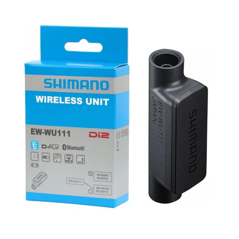

Salut tout le monde ! :D
Depuis maintenant un an je roule avec un Spe Roubaix en Di2 : https://www.specialized.com/fr/fr/roubaix-sl4-comp-udi2/p/106366?color=&searchText=94416-5349
J'ai récemment acheté un Garmin 530 et j'ai appris que je pouvais connecter mon Di2 à mon Garmin grâce au D-Fly Shimano pour avoir le pourcentage de la batterie visible et connaître sur quelle cassette j'utilise à l'instant T.
J'ai donc ces deux produits, le d-fly et le câble
J'ai beau raccorder tout cela à mon unité Shimano, dès que je branche le D-Fly je n'ai plus de jus dans mon Di2 et impossible de passer les vitesses/pas de lumière de tension quand je laisse appuyer sur une gâchette.
Mon vélo et son Di2 est-il trop ancien ? Y-a-t-il des modèles de Di2 ?
Merci pour votre aide :D

Tu as quel version de batterie ? Cette version est uniquement compatible avec le dernier modèle. Si tu as bien celle ci il faut mettre à jour l'ensemble.

Le mieux c'est de démonter la tige de selle pour sortir la batterie.

J'ai le même problème avec mon ew-wu111 sauf que le mien à très bien fonctionné pendant 6mois => panne du WU111.

J’ai viré le mien qui me bouffait la batterie en 3 jours...

Alors petit retour, tout fonctionne nickel ! Par contre comme pour vous, première sortie, batterie pleine, je rentre et je reprends mon vélo 3 jours plus tard : plus de batterie.
J’ai compris en fait que cela venait du module Bluetooth qui doit pomper de la batterie sans arrêt.
J’ai trouvé la solution : éteindre son compteur GPS pour couper le bluetooth et bien faire attention à ne pas le connecter avec son téléphone car il reste allumer si on l’a connecté avec l’appli E-Tube de Shimano.

bizarre ... J'ai un D-Fly et un GPS bluetooth, et je recharge en gros tous les 2000km, soit 3-4 mois environs !

Si le téléphone est connecté au D-Fly, et que le D-Fly est à portée du téléphone (qui est tout le temps allumé avec le BT en général), ça pompe pas sur la batterie pour maintenir / rétablir la connexion tout le temps ?

Arph a écrit:Si le téléphone est connecté au D-Fly, et que le D-Fly est à portée du téléphone (qui est tout le temps allumé avec le BT en général), ça pompe pas sur la batterie pour maintenir / rétablir la connexion tout le temps ?
non, c'est du bluetooth LE et puis le telephone n'est jamais à porté permanente du telephone. Et le Di2 se met en veille dfly inclus si tu ne pédales pas !

Oui si c'est bien en veille ce n'est pas ça. Mais si tu gardes ton vélo dans ton appart' (j'en connais), tu as moyen que le truc soit toujours à portée. Juste une question pour ma compréhension : comment le Di2 sait si tu pédales ou pas ?
