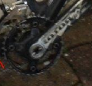

tu peux envoyer une photo du pédalier stp? car sur un 3D+ VTT en 36/22 c'est une étoile triple que tu utilises en double?
je ne connais pas ce boitier FSA, mais cela doit correspondre à ce qu'il te faut

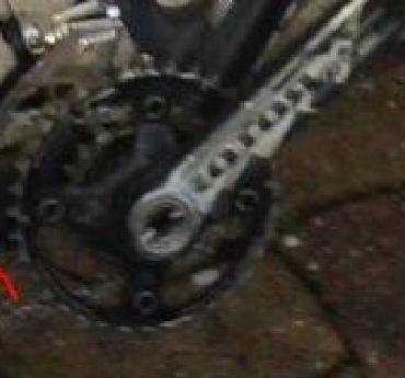

Messagede ascm91 » Mar 29 Mar 2016 14:19
C'est une etoile 4 branches
je met une image de mauvaise qualité en pj, c'est tiré d'une photo de mon velo
En version propre c'est ce pedalier la: http://www.velo-boom.fr/pedalier-rotor-3d-xc2-175mm.html (bouchon rouge remplacé par un noir)
Le mien vient de chez dulight
image completement a l'arrache
Je me pose une question existientielle: cette mollette de reglage du jeu est-elle la meme pour pedalier route ou vtt ?
sur les differents site web il n'y a pas de distinction
Merci pour tes réponses en tout cas!

En fait j'avais un petit doute, j'avais entendu dire qu'on ne pouvait pas les monter....
Et c'est confirmé, le plateau ext ne passe pas au niveau de la manivelle....

Messagede FredVT » Mer 4 Mai 2016 14:17
photo?
voir s'il y a une astuce de modification ou autre

Messagede Lip » Mer 4 Mai 2016 21:56
C'est celui-ci...le Rotor étant circulaire à l'intérieur, il ne passe pas à la manivelle...

Messagede FredVT » Mer 4 Mai 2016 22:43
ok donc apparement il faut le 50 dents OCP3 monoposition
il est complètement ouvert et ajouré derrière la manivelle
http://www.rotorfrance.com/rotor/plateaux/q-rings-plateaux-ovalises/route/qrings/qrings-compact-110
ou modifier ton plateau actuel, au dremel, enlever un peu de matière pour que le plateau passe

Messagede Lip » Mer 11 Mai 2016 17:41
Bon alors pour info, le Q Ring aéro passe sans modif sur l'Hollowgram si...ça passe au poil de c.. mais ça passe !
Et l'intérieur passe l'étoile sans démonter le pédalier.
