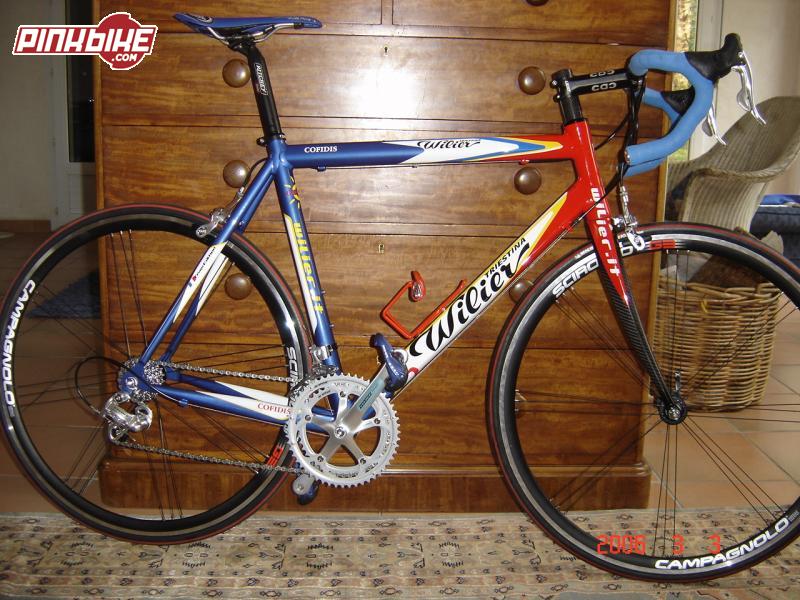

Voilà mon nouveau vélo de route. Adepte du VTT, j'ai été restreint dans mes choix par un budget de 1500 euros. J'arrive à un poids approximatif de 8.8 kilos. Je le trouve très beau, mais je suis à l'écoute de vos éventuelles remarques, et de vos éventuelles propositions qui pourraient me permettre de gagner du poids pour pas trop cher.

pourrai tu mettre un descriptif complet de ton velo, pour facilité les critiques et sugestion !!

Messagede cube racing » Ven 3 Mar 2006 15:57
cadre Wilier Escape amadeus 1480
fourche Wilier Carbon 500
direction Ritchey 95
collier de selle Wilier 20
derrailleur av Campagnolo Veloce 105
derrailleur ar Campagnolo Veloce 200
cassette Campagnolo Veloce 245
chaine Campagnolo Veloce 280
pédalier Campagnolo Veloce 610
boitier de pédalier Campagnolo Veloce 215
leviers combinés Campagnolo Veloce 370
étriers de freins Campagnolo Veloce 360
kit cables der Campagnolo 110
kit cables freins Campagnolo 120
roues Campagnolo Scirocco G3 1860
fonds de jantes Michelin 40
chambres à air Michelin airlight 210
pneus Michelin Krylion carbon 500
serrages de roues Campagnolo 125
potence CDC Comp 182
cintre CDC Comp 273
tige de selle Ritchey Comp 272
guidoline Cork 38
entretoises Carbone 20
pédales Look PP 284 330
selle San Marco Aspide Ti 182
TOTAL 8742

Messagede BIGGAR » Ven 3 Mar 2006 21:13
Euh tirer le paquet d'entretoise qu'il ya sous la potence...
Baisse la tete t'aura l'air d'un coureur?

Messagede cube racing » Ven 3 Mar 2006 21:48
BIGGAR a écrit:Euh tirer le paquet d'entretoise qu'il ya sous la potence...
C'est quoi l'objectif dimanche?
Finir la course !! j'ai une sinusite donc je suis pas au top physiquement. Enfin je vais essayer de faire quelquechose dans le final si je suis encore la...
Si je tire les entretoises je serais bien trop bas à l'avant et je vais me peter de dos !

Messagede Alex » Sam 4 Mar 2006 09:28
Tu peux changer les roues :idea: , par ex. prendre un modèle à jante plate. Tu pourais ainsi gagner un peu de poids, et surtout une meilleure inertie dans les bosses (moins de poids en périphérie)

Messagede cube racing » Sam 4 Mar 2006 13:19
Alex a écrit:Tu peux changer les roues :idea: , par ex. prendre un modèle à jante plate. Tu pourais ainsi gagner un peu de poids, et surtout une meilleure inertie dans les bosses (moins de poids en périphérie)
J'y ai pensé mais je vais attendre d'avoir le budget adéquat ! Je suis intéréssé par des Neutron par exemple...

Messagede BIGGAR » Dim 5 Mar 2006 21:12
Mais tu as l'air d'etre un randonneur!!!!!!!
Ca a donné quoi aujourd'hui?

Messagede le marin » Dim 5 Mar 2006 22:06
Les pédales sont lourdes : Tu choisis des TIME basiques (rxe) :arrow: tu baisses ta selle de 8 mm et tu retire une entretoise du dessous de ta potence :arrow: C'est plus joli et çà fait 70 g en moins :!:
Les fonds de jante à la poubelle et tu installes du "scotch toilé" de 19/20 mm de large :arrow: 20 g de moins
Les chambres à air : Latex de VITTORIA :arrow: meilleur confort et 80 g de moins
Après tu regardes la liste de poids du blog et tu fais ton choix après avoir jeté un coup d'oeil dans ton portefeuille :lol:

Messagede benoît » Lun 6 Mar 2006 19:47
fourche Wilier Carbon 500 change pour une tout carbone Ferrus 190€ 300g
derrailleur av Campagnolo Veloce 105 change pour un shimano 105 25€ 80g
kit cables der Campagnolo 110 change pour des Kble 10€ 75g
kit cables freins Campagnolo 120 change pour des Kble 10€ 75g
potence CDC Comp 182 change pour une CDC light S race 60€ 120g
cintre CDC Comp 273 change pour un 3T Less 199 45€ 200g
tige de selle Ritchey Comp 272 change pour une Ferrus Dune 65€ 165g
guidoline Cork 38
pédales Look PP 284 330 change pour des look Kéo Carbon 120€ 230g
TOTAL 8742
