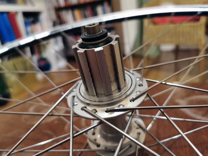

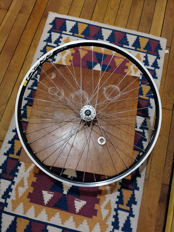

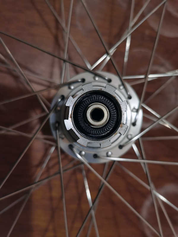

[*]But de la recherche : Bonjour à toutes et tous,
J'ai fait l'acquisition de cette jolie roue pour remplacer la roue arrière de mon Sirrus Comp Specialized de 2013. Elle est composée d'une jante Mavic CXP 33 en 622x15c et d'un moyeu PMP (plus tout jeune si j'en crois mes recherches, mais dans une état irréprochable).
Malheureusement, j'ai été mal renseigné par le vendeur sur le corps de roue libre, et il ne convient pas à ma cassette Shimano 11-36.
J'ai donc deux questions :
Est-ce qu'une bonne âme pourrait me dire quelle marque de cassette je peux monter sur ce corps de roue libre ?
Et à votre avis , est-il possible de monter un corps de roue libre Shimano à la place de celui -ci ?
Dans l'attente de vos lumières,
Bien à vous,
Basile

Messagede rickyfirst » Sam 17 Avr 2021 06:23
CRL Campagnolo. Tu peux y placer toutes cassettes à ce format
