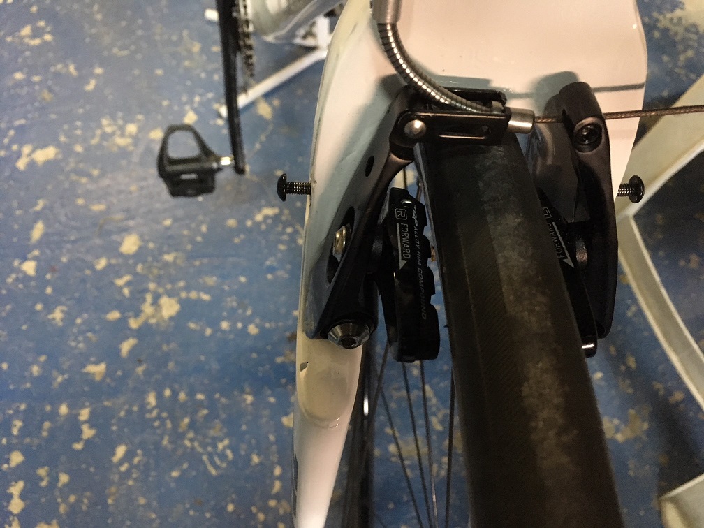

  • But de la recherche : Bonjour,
    Problème: Mes patins sont trop loin de la jante même en les réglants au plus près.
    Il faudrait mettre une rondelle supplémentaire devant le support mais cela veut dire qu'il faut également des vis plus longues.
    Mes freins sont des vbrakes TRP.
    Existe il des kits pour faire ça ? Ou des portes patins plus larges ? Ou une autre solution ?

Il y a le même écartement des 2 cotés.
Les portes patins font 6mm.

Messagede ThierryG » Mer 18 Oct 2017 17:12
On comprend mieux avec une photo :)
Les freins ne semblent pas adaptés. C'est le montage d'origine ou c'est toi qui les a installés ?

Messagede 1sanglier » Jeu 19 Oct 2017 12:40
Les freins sont livrés avec le cadre.

Messagede ThierryG » Jeu 19 Oct 2017 12:55
1sanglier a écrit:Les freins sont livrés avec le cadre.
Dans ce cas, essaie d'obtenir un complément d'information de ton fournisseur, photos à l'appui.

Messagede xterragirl » Ven 20 Oct 2017 20:20
C'est pour des jantes larges peut-être . :idea:

Messagede 1sanglier » Lun 23 Oct 2017 18:00
Je viens de tester avec une roue de 25mm et ... les patins touchent la jante mais cela ne freine pas.
Le frein est un TRP TTV09.
