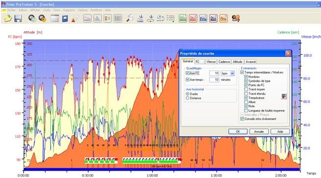

Messagede charmette1261 » Mer 30 Juil 2008 16:35
j'utilise ce sujet mais j'ai un probleme avec le logiciel pro trainer : j'ai perdu l'axe du curseur qui permet de rajouter des temps intermediaires, j'ai tout essayé dans les parametres et je n'y arrive pas : si par hasard cela est deja arrivé a quelqu'un :roll: ou une idée :idea:
charmette1261
Messages: 1949
Messagede Obelix » Mer 30 Juil 2008 18:00
oui, ça m'est arrivé, si je me souviens bien il faut changer l'axe des x de "temps" en km ou inversement, le curseur devrait revenir... :wink:
Obelix
Messages: 333
Inscription: Mar 26 Avr 2005 14:17
Localisation: Lyon
Messagede charmette1261 » Mer 30 Juil 2008 18:42
ouai c'est cela, apparement c'est avec la nouvelle mise à jour que cela fait ca :cry:
charmette1261

Messagede styang » Lun 4 Aoû 2008 19:31
avec la derniere MAJ il n'y à plus non plus l'estimation d'éffort :roll:
