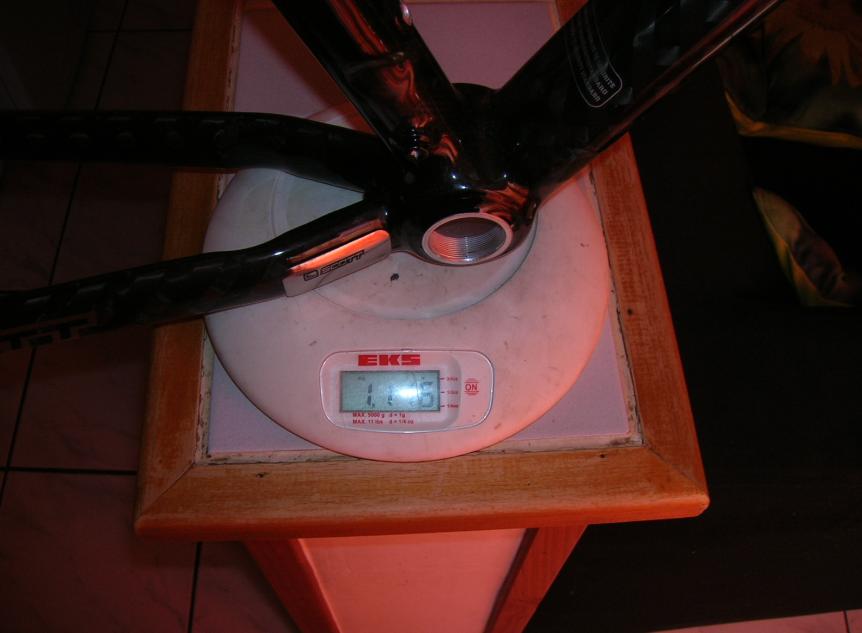

le cadre: forcement un Scott Scale Limited :
:? faut que je retrouve ou que je fasse une photo du cadre entier
Scott Scalpel 2012 7,7950 kgs
Jadis, Scott Scale 6,363 kgs
slimfast
Messages: 1186
Inscription: Lun 18 Avr 2005 18:07
Localisation: 78
Messagede twin90 » Mar 6 Mar 2007 18:16
pas de bol pour le cadre :?
Le mien alors que je suis au dessus des 9kg (un peu près 9kg3 ) :wink: pèse 1060g avec protège base, visseries, colier de selle en taille L :P
Au sinon, curieux de voir le résultat

Messagede slimfast » Mar 6 Mar 2007 18:20
twin90 a écrit:pas de bol pour le cadre :?
le cadre à été modifié pour recevoir un dérailleur avec un tirage par le bas, d'où l'augmentation du poids de base (je vais remettre la main sur le poids d'origine). Sinon il s'agit d'une taille XL donc forcement j'aurai eu du mal pour trouvé en dessous de 1kgs (je crois même que ca n'existe pas pour l'instant dans cette taille)

Messagede twin90 » Mar 6 Mar 2007 18:24
ah ok ça s'explique :wink:

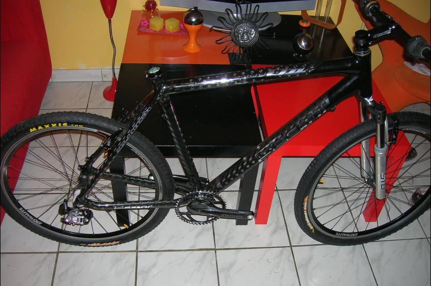

Messagede slimfast » Mer 7 Mar 2007 12:11
un début de montage....

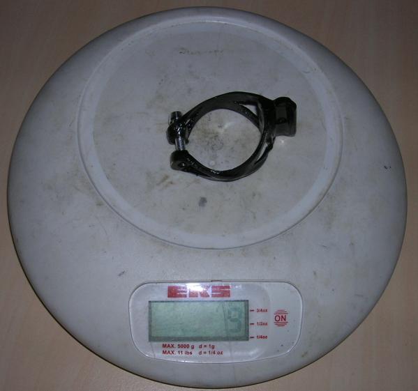

Messagede velopteam » Mer 7 Mar 2007 13:11
quelle bidouille as-tu faite pour avoir un dérailleur avant avec tirage par le bas? (copie de Nino???)

Messagede slimfast » Mer 7 Mar 2007 14:19
velopteam a écrit:quelle bidouille as-tu faite pour avoir un dérailleur avant avec tirage par le bas? (copie de Nino???)
collier de dérailleur BTP carbone diamètre 38mm + modification du passage des gaines de dérailleurs et freins (achat porte gaine alu + fixation colle spécifique + passage gaine type route modifié sous le boitier de pédalier). Donc montage un peu similaire à Nino, tout au moins pour le dérailleur avant

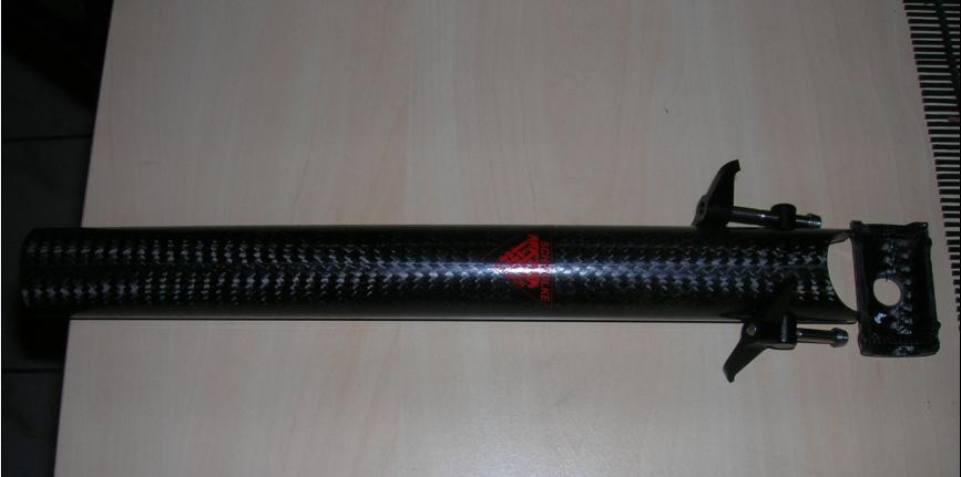

Messagede slimfast » Mer 7 Mar 2007 18:52
Après 8 mois d'attente, je reçois enfin ma tige de selle, une Schmolke en 34,9mm de diamètre

Messagede slimfast » Mer 7 Mar 2007 18:59
collier de dérailleur avant BTP en diamètre 38mm pour Scott:

Messagede Vizor » Mer 7 Mar 2007 19:06
Elle fait quel poids la Schmolke ? Longueur ?
