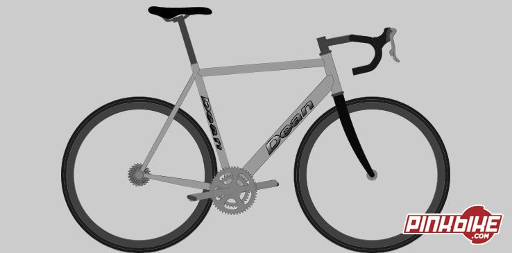

Mais effectivement, dans le premier dessin, Dean (sachant c'est moi qui a fixé l'angle de direction à 73.5) m'avait fait un vélo avec 40mm de déport, donc plus de stabilité...

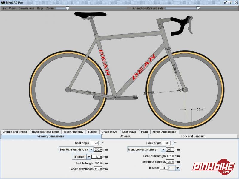

J'ai trouvé un BikeCad java sur le net (http://www.bikeforest.com/CAD/bikeCAD.html), voilà ce que ça donne avec mes cotes exactes :

Les constructeurs modifient l'angle du tube de direction car ils gardent la même fourche sur toute la gamme. Donc la variation de l'angle est le seul moyen de faire changer la chasse au sol.

En ce qui concerne l'éventuel défaut de rigidité du cadre, voici ce que Dean me propose (ils sont infinimment plus réactifs que Van Court) :
I would suggest the following tube sets _ 1.5" downtube, 1.375" top tube, 1.25" seat tube, .625" seat stays and 1.0" chainstays.
This will make for a plenty stiff frame.
Je ne doute pas de l'intérêt d'un triangle avant surdimensionné, mais en ce qui concerne l'arrière, je suis moins affirmatif.
Des avis ?
