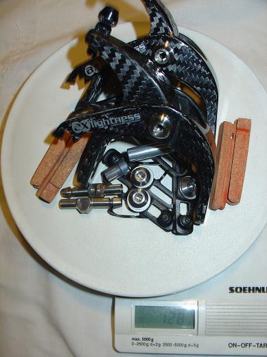

Messagede beranger » Mer 8 Juil 2009 08:51
bonjour ufolep60 les etriers se sont des ax lightness
(dsl de répondre a la place de a67b)
beranger
Messages: 115
Inscription: Dim 19 Aoû 2007 17:55
Messagede Luc » Mer 8 Juil 2009 09:04
beranger a écrit:bonjour ufolep60 les etriers se sont des ax lightness
Ouaip...de magnifiques Orion's

Messagede ufolep60 » Mer 8 Juil 2009 09:13
Exact, j'avais juste regardé la photo de profil :roll: Sur les autres photos on voit effectivement que ce sont des ax.

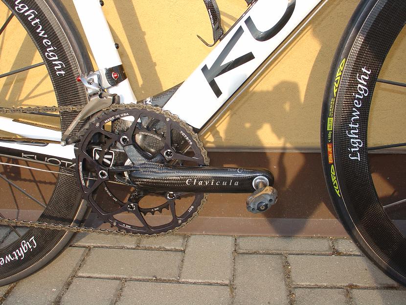

Messagede a67b » Mer 8 Juil 2009 09:47
Luc a écrit:Splendide !!!!
:shock: :shock: :shock:
(une petite liste des composants avec leur poids??)
Attache rapide Carbon Ti 31
Boîtier de pédalier THM Clavicula 72
Boyau avant Tufo elite jet 700 * 19 154
Boyau arrière Tufo elite jet 700*19 156
Cablerie Alligator I-Link 129
Cadre Kuota Kom 1040
Cassette Token 11*25 104
Chaîne Kmc x10 sl 228
Cintre Fsa energie 31.8*420 226
Collier de selle Kuota 15
Dérailleur arrière Sram Red 134
Dérailleur avant Sram Red 66
Entretoise direction 2 mm 1
Fourche Kuota M65 345
Freins Ax Lightness Orion 128
Guidoline Deda 35
Jeu de direction Fsa 110
Manettes Sram Red sti modifiées + colliers BTP 248
Pédales Speedplay Titane 162
Pédalier THM Clavicula 510
Porte bidon 991 8
Potence Msc 31,8*100mm+ vis tit 95
Roue avant lightweight standart 16 470
Roue arrière lightweight standart 630
Selle FRM Black Hole 65
Tige de selle Kuota modifiées 178
Tot 5346 !!
