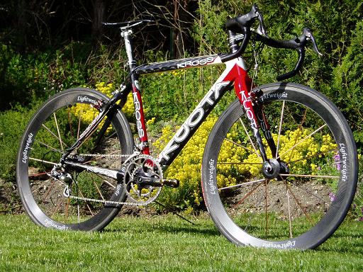

Messagede pascal » Mar 29 Avr 2008 19:25
je voulais me monter un velo de cross en carbone,voila qui est fait avec le Kuota Kross.
je viens de finir le montage en version route ( 6.5 kg )
le poids final pour le cross sera sensiblement le meme ( enfin je l'espere !!)
bon maintenant j'attend le soleil
pascal

Messagede pascal » Sam 3 Mai 2008 18:22
1er essai sur route ce matin tres prometeur
la geometrie me conviens parfaitement,et il repond au moindre coup de pedale mais sans cet effet "bout de bois" que je n'aprecie pas
j'espere que j'aurais les memes sensations en cross ......

Messagede legabarit » Mer 7 Mai 2008 11:37
Vraiment genial !!!! :twisted:
Tu roule les Lightweight au Cross ?
Moi j`ai aussi mais je ne crois pas que je vais les utiliser pour la Saison Cross
LW rullezzzzzzzzz

Messagede pascal » Mer 7 Mai 2008 12:12
j'ai fais une dizaines de cross avec la LW ar,et comme j'en etais tres content je me suis repris une paire
mais elles n'ont pas encore goute a la boue hivernale ....

Messagede 585nico » Mer 7 Mai 2008 18:50
Très impressionnant pour un vélo de cross. Mais quelle classe !!!
Je dis =D> =D> =D>

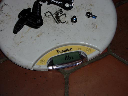

Messagede laurent » Jeu 8 Mai 2008 22:18
pascal a écrit:Image
peux tu nous dire la fixation du tirage de cable de freins av car comme les vis sont prochent il n'est pas facile de fixer une patte
le detail de tes pieces avec le poids est une religion ici :lol:

Messagede pascal » Ven 9 Mai 2008 07:23
j'ai recuperer un arret de gaine d'un VB et ajoute une vis de reglage,cela permet d'abaisser la potence sans coincer le cable sous celle-ci
pour les poids,le montage n'est pas dans sa version cross definitive,ils arriverons un peu plus tard

Messagede alexis » Ven 9 Mai 2008 11:34
A ben c'est rassurant de voir que certains sont aussi pressé que moi pour retrouver les sous bois!
Seulement moi mes velos sont encore bien au chaud...
Pour ce qui ets de ta butée d egaine ca me parait pas mal comme bricolage! Est ce que ca tiens le choc.
Je suis une fois tombé avec mon ancien alan et la butée c'etait tordu, resultat roue bloquée. Si c'ets resistant ca peut etre bien, cela permet aux cables de ne pas etre compressé contre la potence!

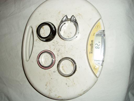

Messagede sunnille » Ven 9 Mai 2008 20:00
Salut.
La fourche et full carbone ?
sunnille
Messages: 60
Inscription: Ven 11 Avr 2008 18:59
Localisation: 91
Messagede pascal » Sam 10 Mai 2008 12:45
oui sauf les pattes de fixation de roue,le support de bague pour le roulement de direction
je l'ai pesé non coupée et avec la bague du JDD --> 457g
coupée sans gague ---> 410g
ce qui est plus leger que la Ritchey que j'ai ( 430g coupée )

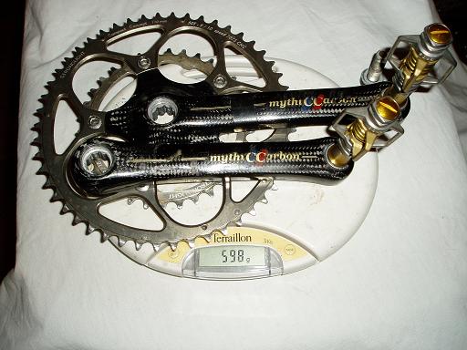

Messagede pascal » Sam 2 Aoû 2008 07:10
je viens de recevoir mes nouveaux freins,histoire de grapiller encore quelques grammes et d'avoir un ensemble de freins tout noir qui me plais bien :) .
j'attend encore des pieces pour le montage en mono plateaux.

Messagede Papi mousot » Lun 4 Aoû 2008 15:47
Bien l'astuce de la patte du frein avant, une idée qui me convient :wink:
J'avais même pas vue, il va faloir vraimant que je passe des lunettes :lol:
