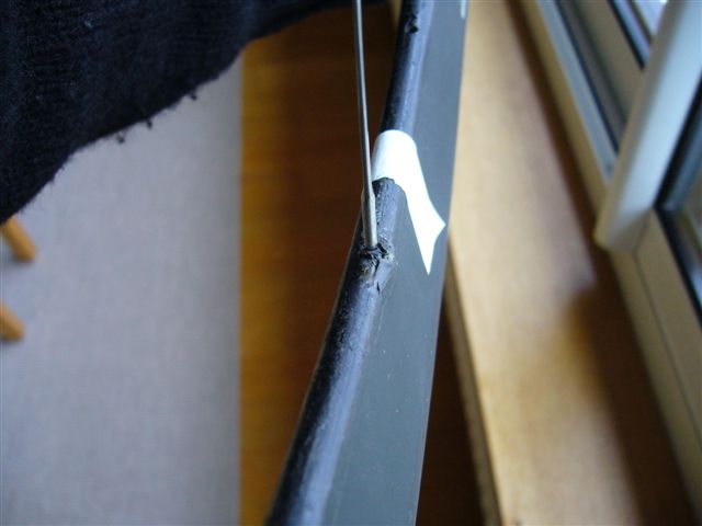

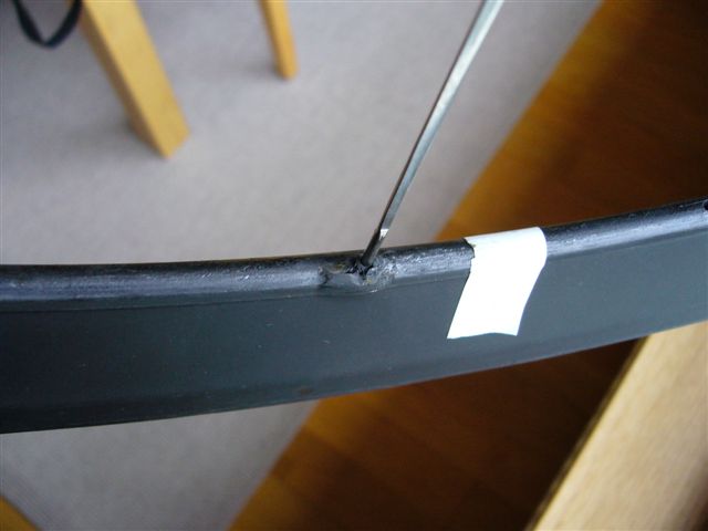

Messagede le marin » Mar 25 Nov 2008 10:54

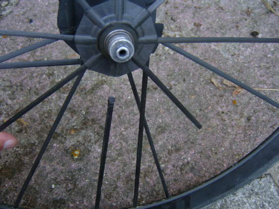

La réparation est terminée :D
J'ai repercé la réparation à 2mm puis y ai remis de la colle epoxy . Sur les conseils d'Attack j'ai chauffé (au sèche cheveux :idea: ) ce qui a eu pour effet de fluidifier la colle qui est alors parfaitement rentré dans le trou repercé : Si il y avait de petits interstices , ils sont maintenant remplis et la structure doit être plus homogène . J'ai ensuite repercé à 2mm puis "limé" à 2.5mm .
Maintenant il me reste à trouver les rayons et le moyeu pour monter la roue :wink:

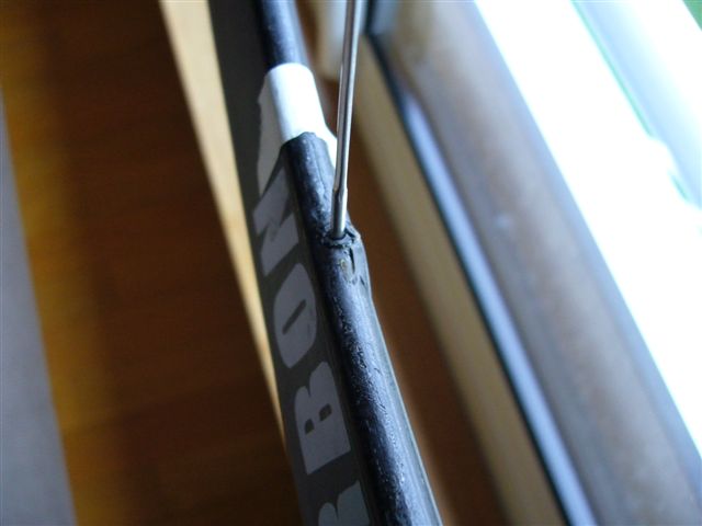

Messagede stevan11 » Mar 25 Nov 2008 11:03
ici dans le labo du dr maboule :lol: la mienne à qui il est arrivé la même chose que le tienne, mais qui n est pas la tienne, alors que la mienne et vraiment la mienne :roll: est fini d etre réparé et va être monté cette semaine, mais c est une jante arrière, donc plus sure pour faire les tests, car j aime encore mes dents, pour ceux qui on suivi, c est la jante que j avais mis en photo avec 4 têtes de rayons qui étaient presque au travers de la jante! Elle a été prise en sav sans problème et il me reste donc la jante hs sur les bras pour faire mumuse, comme j en ai une autre hs définitivement, je pense que d ici peu elle va manger un coup de scie en plein milieu pour voir ce qui se passe dedans et les épaisseurs

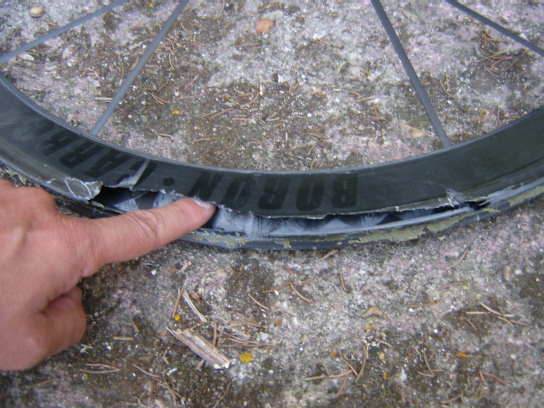

Messagede stevan11 » Mar 25 Nov 2008 11:32
Voilà le sujet pour l expérience, autant vous dire qu il n’est pas d accord !
sortie pour essayer les roues sans coller le boyau ( je ne donnerais pas le nom du gars, je ne suis pas une balance :lol: ), allé/retour 4km, le boyau tourne dans le sens de la roue et la valve découpe la jante en 2 sur 40cm, la roue sera réparée, mais achevée par un coup de papier à poncer qui ouvre la jante en 2 sur la partie de freinage

Messagede chambysunn » Mar 25 Nov 2008 11:40
stevan11 a écrit:la roue sera réparée, mais achevée par un coup de papier à poncer qui ouvre la jante en 2 sur la partie de freinage
Tu peux nous illustrer car ca m'intrigue et je pense ca affole car beaucoups le, l'on fait. :wink:

Messagede stevan11 » Mar 25 Nov 2008 13:33

Messagede le marin » Mer 26 Nov 2008 16:24
La réparation n'a as tenu la tension : A un petit 50kg la réparation a lachée : En fait , la jante devait déjà être fendue et sans rayon ni tension , celà ne se voyait pas mais une fois un peu travaillée le compsite s'écarte et laisse la pièce de réparation sortir :arrow:
Une bonne petite expérience qui méritait d'être faite et qui confirme que les casses sur le carbone sont vicieuses car pas toujours évidentes à diagnostiquer complètement .

Messagede chambysunn » Mer 26 Nov 2008 23:53
stevan11 a écrit:Image
Salut :D ,
Merci pour la photo plus qu'explicite, mais on dirait plus que le flan a cédé que percer non ?
Tu avais pas mal poncer sur la longueur, pour ma part je ne ponce que légèrement et sur un beaucoup plus courte partie.
En tout cas ca fait froids dans la dos, comme à chaque fois quant on voit des pièces pêtées.
C'est vrai que les jantes sont fines et light à suivre...en tout cas j'espère que ces jantes vont être plus fiables dans les futures séries car ce sont de géniales roues au niveau du comportement sur le terrain pour moi.

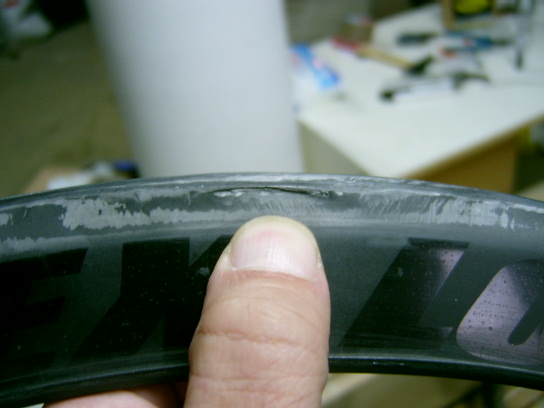

Messagede gregos38 » Sam 12 Sep 2009 17:13
je remonte ce post car le week end dernier dans une descente ma jante lew avant s'est déformée au niveau de la bande de freinage. Il y a maintenant 2 plis transversaux à la bande de freinage (de chaques cotés de la jante).
Comme lew n'existe plus, pour le sav je peux éventuellement aller allumer un cierge (à moins qu'il n'y ai un autre recours?).
Sinon, je pensais poncer cette partie mais vue la photo ci-dessus...
Qu'est-ce que vous en pensez? Il vaut mieux ne rien toucher?
Merci pour vos réponses.

Messagede lpikachu58 » Sam 12 Sep 2009 17:23
gregos38 a écrit:Bonjour,
essaye quand même de les recontacter.

Messagede stevan11 » Sam 12 Sep 2009 17:28
si tu ponces c est pas plus de 0.00001mm!!!!
autrement j ai trouvé une nouvelle paire de Lew pour faire secher mes boyaux cette hiver :lol:
stevan11

Messagede gregos38 » Sam 12 Sep 2009 19:34
Bon, j'ai plus que mes yeux pour pleurer. 7 sorties, à 600 euros la jante ça calme. J'ai fait le tour du site lew, et bien sur aucun moyen de contacter qui que soit. C'est quand même dingue, ils auront vraiment entubé un paquet de monde...
Je les avais acheté à Adrien, qui me propose une jante neuve à un prix sav, mais c'est pas pour tout de suite (pas les sousou . :cry: ).
