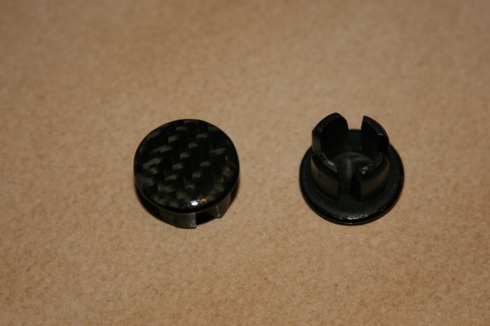

Messagede carbotof » Jeu 1 Oct 2009 19:03
:D voilà un modèle que j'ai fais il y a 3 mois, d'autres sont à venir :arrow:

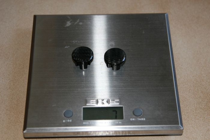

Messagede carbotof » Jeu 1 Oct 2009 19:08
:D merci et il y a moyen de faire un poil plus light 8)

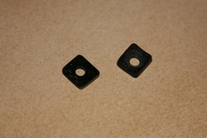

Messagede carbotof » Jeu 1 Oct 2009 19:10
:D voici les entretoises pour éloigner le porte bidon du cadre ( elles sont bombées à l'intérieur et plates à l'extérieur :idea: ) :arrow:

Messagede carbotof » Jeu 1 Oct 2009 19:37
:D ok, je vais essayer de faire un reportage :idea:
:) en bref, je prends un bouchon basique que je ponce au max, puis je prépare du tissus imbibé de résine époxy que je place sur le bouchon, le tout dans une poche à vide avec tissu d'arrachage, drainage, etc...
:arrow: 24heures après, libération des bouchons, découpe du surplus de fibre et ponçage/ébavurage puis vernis ou glaçage epoxy suivant l'envie :idea:
