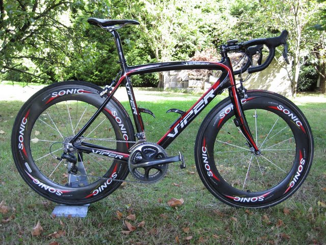

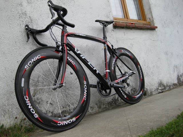

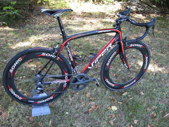

Messagede carbon_928 » Mer 12 Aoû 2009 22:40
la fibre à peut être changée, mais pour moi il ressemble fort au félino gattopardo. alors si c'est une nouveautée...
carbon_928
Messages: 1487
Localisation: libramont
Messagede Antho53 » Mer 12 Aoû 2009 23:48
t'aurais pas une photo ? parceque pour l'instant, les photos que je trouve de ce modèle ne ressemblent pas, mais apparemment, il y a plusieures versions, possible que je n'ai pas trouvé celle dont tu parles :wink:
après, je ne pense pas que Viper soit une marque qui conçoit ses propres cadres, ça ne m'étonnerait pas de retrouver le même badgé sous une autre marque :wink:
le tout c'est de trouver un bon modèle de qualité, si possible avec un design sympa :D
et puis je suis tout à fait ouvert à suggestion pour un kit cadre/fourche dans les 7-800€, je ne fais que débuter en route, je ne connais donc pas tout ce qui se fait et qui fait quoi en terme de qualité :wink:
Antho53
Messages: 224
Inscription: Lun 10 Aoû 2009 22:33
Messagede Antho53 » Mer 12 Aoû 2009 23:53
ah ! peut-être le 2009 ?
http://fernebougie.vefblog.net/17.html
si c'est ça, il ressemble beaucoup mais si on rentre dans les détails, tout est différent, de peu mais différent quand même :wink:
le Viper Verbier en est peut-être une évolution ?
Antho53
Messages: 224
Messagede carbon_928 » Jeu 13 Aoû 2009 10:01
oui, c'est celui là. en fait, avec le liens que tu as donné au dessus, je suis arrivè directement sur le verbier et non sur le x-force.
je ne sais pas comment sont moulés et assemblés ces cadre, mais pour moi, toute la partie basse est identique. seul change les haubans, le tube horizontal et la douille de direction (bonbée chez viper).
carbon_928
Messages: 1487
Messagede Antho53 » Ven 14 Aoû 2009 02:47
sincèrement, je pense que la partie basse est différente également (bien que ressemblante je le conçois) :wink:
si on regarde bien, sur le viper, le tube diagonal est plus large et plus haut (on peut prendre comme référence le diamètre du boitier de pédalier) et la partie de la coque qui passe au-dessus du boitier va nettement plus haut sur le viper (sans parler du tube de selle) ... dans la continuité, les bases sont plus hautes du côté du boitier sur le viper :wink:
très probablement basés sur le même principe (pour la partie basse au moins) mais qui sortent de moules quand même très différents :wink:

Messagede look565 » Sam 22 Aoû 2009 17:16
Bonjour Antho53,
Si tu as des questions sur le cadre, je peux peut-être d'aider ?
Voici le mien :
http://picasaweb.google.com/lebeau92
look565
Messages: 33

Messagede look565 » Dim 23 Aoû 2009 11:34
look565 a écrit:Bonjour Antho53,
:D Tres tres sympa ce Viper!!!............... :P
Merci Erik
Il commence à être pas mal.
Pour info à l'origine, il est livré avec une paire de Fast Forward F6R. Mais, je le trouve plus beau avec mes sonic (85 mm de profil).
look565
Messages: 33
Inscription: Mar 1 Jan 2008 11:03

Messagede look565 » Dim 23 Aoû 2009 17:09
Je ne sais pas du tout pour le jeu de direction (mais, je vais me renseigner).
Niveau comportement, il est vraiment très souple (j'ai aussi un look565 et il y a vraiment un monde au niveau rigidité). Ce qui n'a pas pour me déplaire.
J'ai gagné en confort.
La qualité n'est vraiment pas mal du tout.
Pour le poids, je peux juste dire que monté en Dura Ace 7900, Fast Fordward, Tige de selle potence (WCS) et cintre (evolution) en ritchey et une selle SLR. Il fait 7,15 kg.
Je dois encore gagner quelque gr avec ma selle SLR carbone + une paire de mavic ES. Il devrait tourner au environ de 6,5 kg
Au niveau transmission, le pédalier Dura Ace va super bien.
look565
Messages: 33
