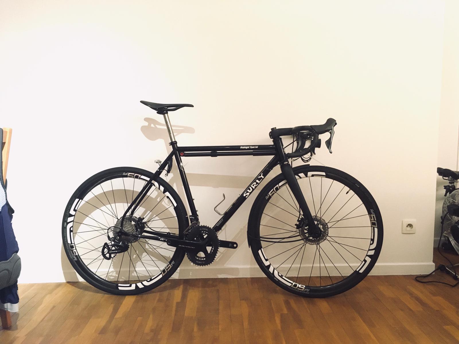

Je trouve qu'il a une bonne gueule.

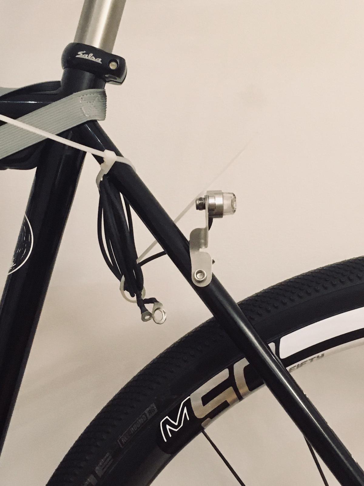

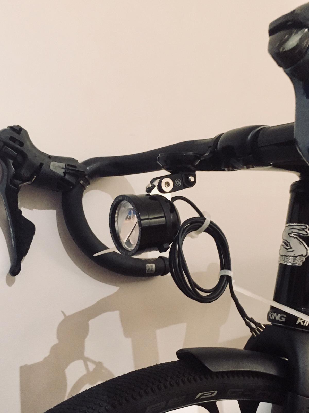

La lampe avant : fixation classique. A voir encore comment je vais router le câblage même si j'ai déjà une petite idée :mrgreen:

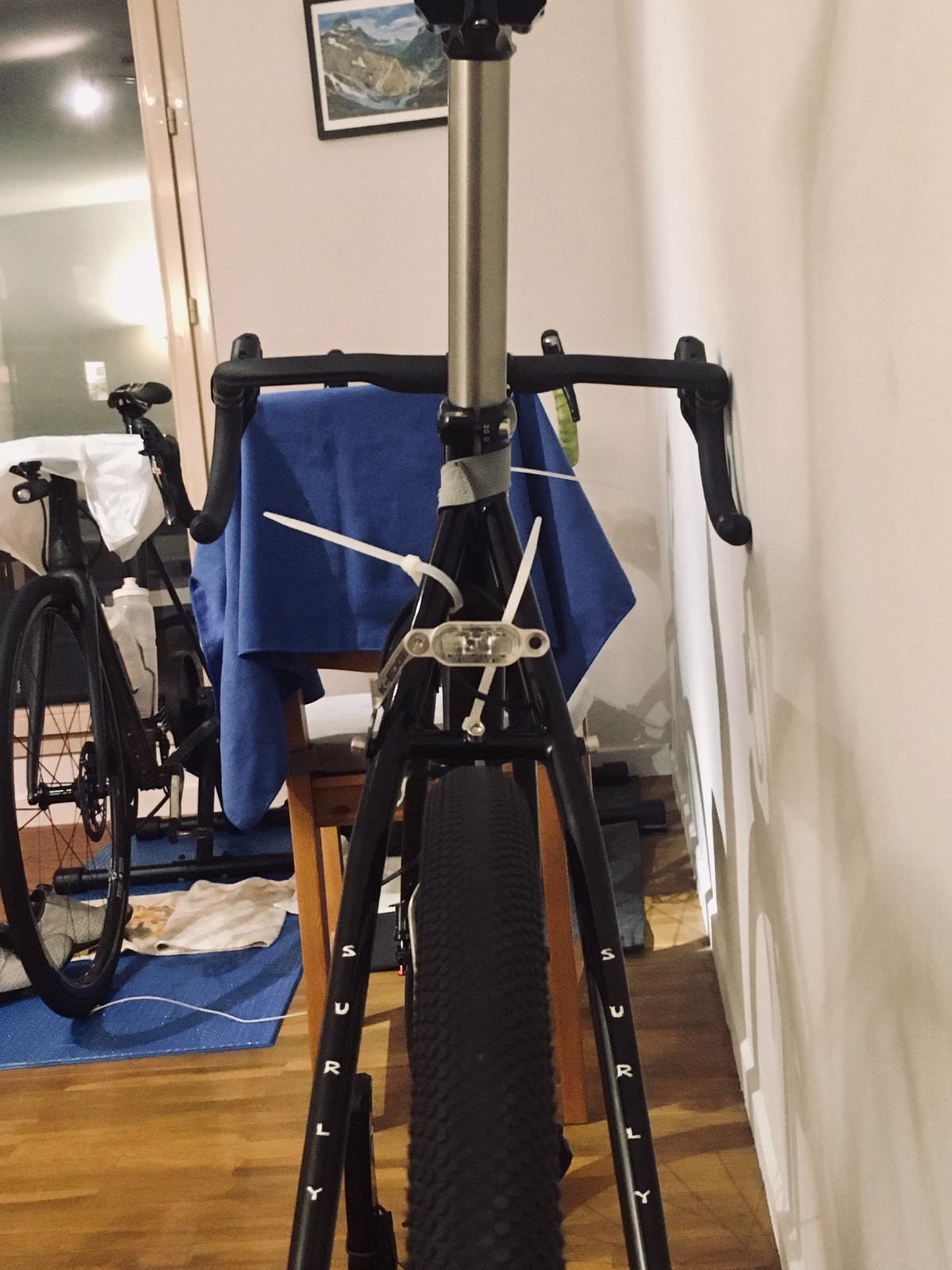

La lampe arrière sur son support pour facilement l'attacher ou la retirer lorsque je fais du gros gravel sans la dynamo. Bien visible et bien centré : je trouve le résultat plutôt propre. Je pense faire passer le câble à l'abri sous le garde-boue... Que je n'ai pas encore choisi :roll:

Il est bien sympa et fait moins "pataud" que l'image que j'ai un peu de Surly (meme si je les aime bien)
Faut dire qu'il y a du beau matériel, Silca, Dura Ace, Enve

Idem Hugo
La fourche droite y est pour beaucoup je pense

L'avantage du HT, c'est que tu peux rouler sans monter les freins :D Le support K-Edge pour la lampe arrière a une bonne tête.

Oui je trouve que le support K'Edge fait bien le boulot !!!

En tout cas je rejoins l'avis général, il a une belle gueule. Le mélange de pièces est un peu hors norme (Enve d'un coté, juintech de l'autre...) mais visuelle ça marche. Vivement l'essai, comme ca peut demander encore un peu de patience donne nous au moins le poids de l'ensemble comme sur la photo.

Pas mieux, j'ai une paire, j'ai remplacé les plaquettes et disques par du shimano, c'est un poil mieux mais aucun risque de passer par dessus le guidon ! Il y a les TRP HY/RD mais jamais essayé car je les trouve trop "gros".
Sinon pour la lampe avant un temps j'avais bricolé une pate pour la fixer à la fourche. Visuellement je trouve que ca fait moins protubérance, mais c'est personnel.

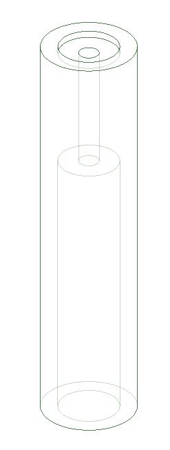

Je vous passe la bourde mais suis quand même bien dans la merde. Du coup je vais devoir le rallonger... Je pensais simplement manchonner par l'intérieur un autre tube carbone, sur tout la longueur histoire de pas créer de souci de sécurité, et laisser au dessus juste la marge nécessaire pour insérer l'expandeur le moins épais du marché... D'ailleurs je cherche des pistes à ce sujet.
Bref je me suis flagellé 1000 fois mai sje ne peux rien faire de plus maintenant à part me creuser les neurones. Quelqu'un a-t-il déjà eu affaire à ce type de bricolage ?
Merci à tous,
Rémi.

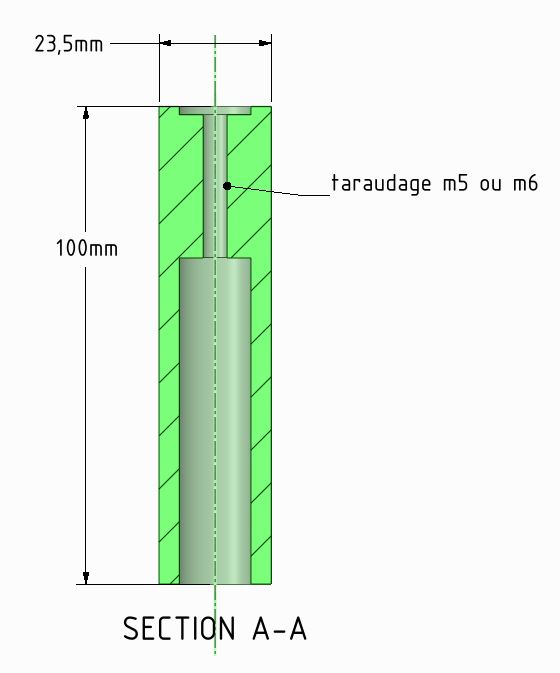

Grosso modo le diamètre interne au pivot est de 23,5mm. Je pensais insérer un tube de 23,5 externe et 20 interne. Puis encore à l'intérieur, doubler avec un jonc plein de 20mm... Je pense que ça devrait tenir !?

Pour la réparation, pourquoi pas un jonc plein de 235 directement ? Sinon, un rond alu usiné à 23.5 taraudé m5, collé dans le tube, avec la chute re-manchonné en haut. Comme ça, ça fait expandeur directement. ET je pense qu'avec un coup de résine dedans, ça devrait le faire (attention au collage alu/carbone par contre)
Fais un devis chez un usineur (ou une demande sur d'autres forums, perso je n'ai pas remis le tour en route mais il y a des possibilités sur le forum veloartisanal par exemple…)

pour avoir un ordre d'idée, la pièce que j'ai dessinée, c'est un tube le longueur 100 en partie basse de diamètre intérieur 15mm, et la partie haute (longue de 30mm) pleine au taraudage près.
En alu, faut compter environ 80g.
Comme tu t'affranchis de l'expandeur, je en trouve pas ça excessif, et a priori ça devrait être assez costaud (éventuellement rallonger un peu le tube, si t'arrives à 100g c'est pas catastrophique)
Après il faut faire le collage, avec un bon système de positionnement pour garantir l'alignement des deux bouts (mais si tu réutilises ta chute t'es déjà sûr du diamètre extérieur, donc un vé suffira. Reste donc le problème du collage en lui-même, choix de la résine, et surtout, je le redis, isolation entre l'alu et le carbone (je ne suis pas expert, là, je réécris ce que j'ai lu sur la corrosion dans ce mélange). Dernière option, une fois parti pour faire un tube, tu le fais épaulé et tu ne réutilises pas ta chute de pivot (je peux refaire un dessin si besoin), mais il faudra mieux tolérancer le diamètre extérieur pour garantir l'alignement des morceaux)

Pour la partie "filetage je ne vois pas ce que tu veux dire (dans mon dessin, il n'y a plus besoin d'expandeur ou d'étoile, le tube est directement taraudé et il fait office d''étoile, comme ce que fait THM sur la Scapula je crois)

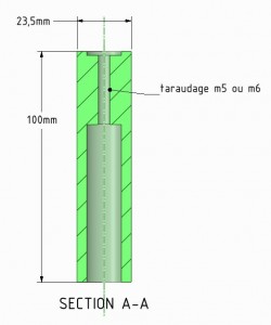

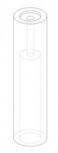

Messagede bob27 » Lun 23 Nov 2020 18:40
rickyfirst a écrit:Le tube taraudé de la Scapula est très épais pour pouvoir être taraudé
Oui mais si tu regardes mon dessin, il y a une partie basse d'une épaisseur "normale", et une partie haute bien plus épaisse, et permet de ne pas utiliser d'expandeur. j'ai juste évidé un peu en haut (mon capot a un épaulement pour le pivot puis descend en cône dans le pivot)
J'ai refait un dessin plus clair
Ce que j'ai dessiné, c'est bien sûr le manchon, qui serait usiné en une seule pièce, et qui manchonnerait les deux morceaux du pivot (avec bien sûr la partie taraudée en haut)
Avec un bon nettoyage et une réalisation soignée, ça devrait être aussi solide que le pivot d'origine !

Messagede bob27 » Lun 23 Nov 2020 19:16
Rémi a écrit:Une pièce pareille, je ne me rend pas du tout compte... Combien cela pourrait-il coûter ?
Je ne sais pas trop, je dirai entre 30 et 50€ (en matière, il y en a même pas pour un euro), après, débit du morceau et usinage, on est assez largement sous l'heure mais un usineur facturera sans doute l'heure complète
