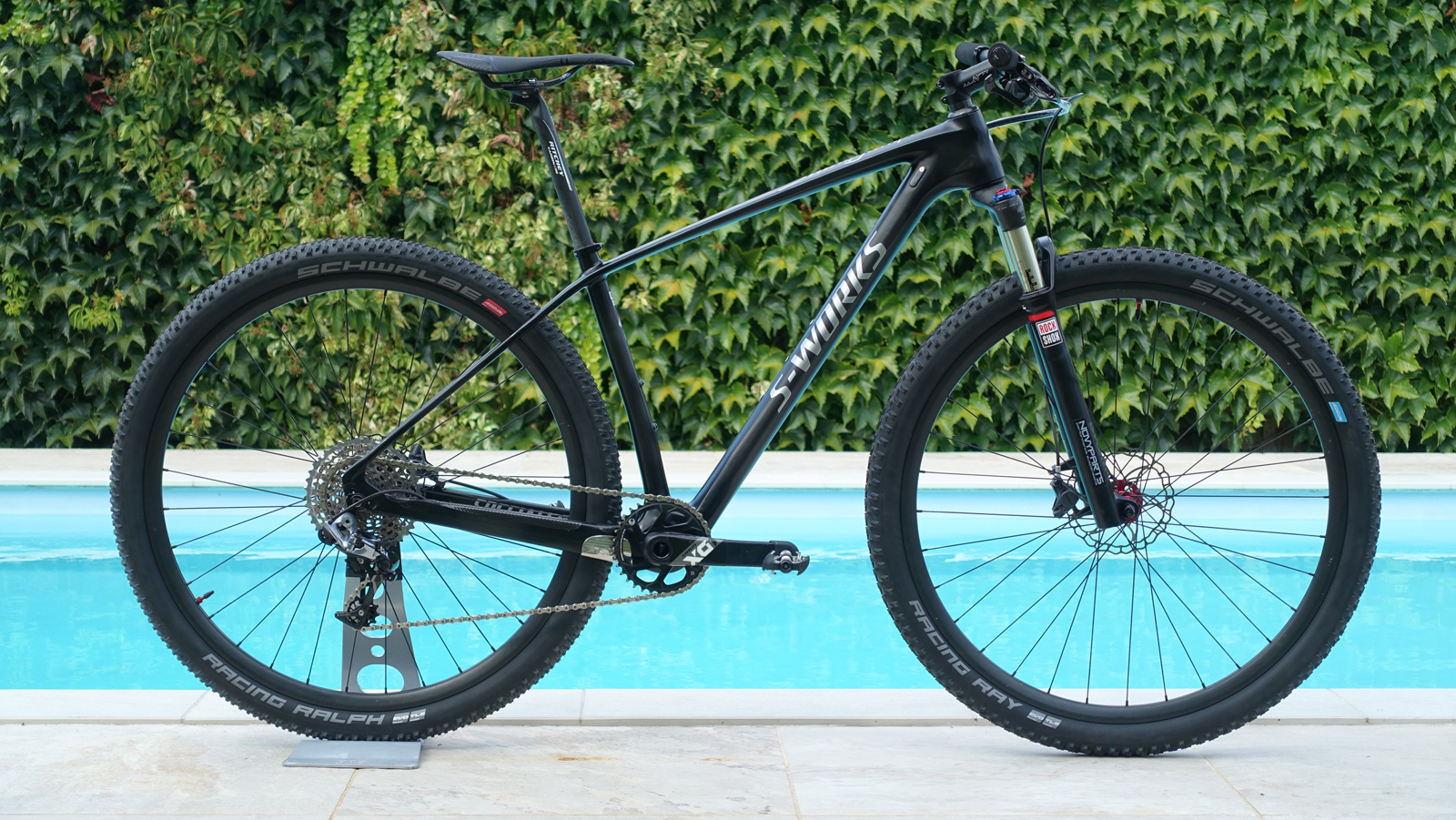

Messagede idinfo68 » Lun 12 Aoû 2019 21:10
Un StumpJumper à 8.4 kgs...
Plus d'infos en cliquant sur la photo...
http://www.baron-noir.com/

Re: Le post des Specialized S-Works (Stump, Epic, 26 & 29'')
Messagede herve 38 » Lun 12 Aoû 2019 21:50
c est le tien ?
Messagede ubo » Mar 13 Aoû 2019 17:13
Le poids d'un ts :mrgreen: :arrow:

Messagede idinfo68 » Mar 13 Aoû 2019 21:51
herve 38 a écrit:c est le tien ?
Oui, juste monté pour le plaisir et à vendre...
Le mien c'est celui-ci qui est passé en AXS 12V
http://veloptimal.com/forum/viewtopic.php?f=3&t=59726&p=944579&hilit=canyon#p944426

Messagede besttoph » Lun 14 Oct 2019 10:02
je vous presente ma nouvelle acquisition , pesé à 10.150 kg avec pédales , GPS et porte bidon
Epic s-works
