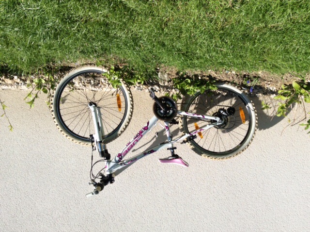

Messagede Elias01 » Jeu 5 Mai 2016 20:04
Pour les 8 ans de ma fille je lui prépare un cube kid girl en 24 pouces.
Maintenant vient la question de l'optimisation du poids.
J'ai commencé par enlever les bar ends, histoire qu'elle apprenne déjà à bien tenir le guidon et qu'elle puisse freiner aisément (remplacement des leviers de freins par des avid sd 2.0)
Changer quelques vis acier par du titane et je suis entrain de voir pour changer les moyeux (à l'arrière elle a une cassette 7 vitesses à visser). Je vais lui monter un moyeu shimano avec un corp de roue libre pour mettre une cassette 9 vitesses et par la suite lui mettre 2 plateaux a l'avant. Le pedalier est vraiment basique (3 plateaux acier scellés).
Avez vous des idée pour un pedalier pas trop cher en alu ?
Et d'autres idées d'optimisation (je vais peut être mettre un frein à disque mécanique a l'avant mais je sais pas si la fourche le supportera).

Messagede Elias01 » Sam 7 Mai 2016 12:04
J'ai eu des soucis pour mettre la photo, à chaque fois elle se met à l'envers. Mais si on clique dessus, par magie elle se remet droite.
Je viens de peser les pneus : 860 grammes le pneu en 24 pouces, ce qui est plus lourd que ma paire de pneus tubless schwable en 26 pouces.
Je vais voir ce qui se fait de pas trop lourd en pneus 24"

Messagede Elias01 » Lun 9 Mai 2016 20:36
Les Schwalbe Rocket Ron sont vraiment light mais hors budget, ça reste un velo enfant et mon budget est assez limité.
Je vais opter pour les Schwalbe Black Jack a 580 grammes.
Pour l'instant, avec les futurs pneus, j'ai gagné 1,5 kilos. Je suis passé de 13 kilos à 11,5 kilos.
Il me reste la fourche et le pedalier à changer mais c'est assez dur de trouver un pedalier double plateaux en 140-150mm.
Quand à la fourche j'aimerai trouver une df racing triplecross pour la modifier en 24 pouces. Ou une vielle sid en recoupant les plongeurs pour la raccourcir.

Messagede Jeff06 » Mar 10 Mai 2016 09:48
je suis surpris que des pneus à 20€ soient considérés hors budget. En tout cas, tu peux les monter en tubeless si tu arrives à étanchéifier la jante, ça sera plus difficile avec le Black Jack.
Concernant le pédalier, un monoplateau est parfait pour les petits, il faut juste changer la k7 pour une plus "large". Tu trouves côté BMX.

Messagede Elias01 » Mar 10 Mai 2016 19:52
20 euros c'est déjà pas mal pour des pneus enfants. C'est juste que le velo d'occasion m'a coûté assez cher mais il plaisait à ma fille.
Les schwalbe black Jack ont l'air pas mal en rapport qualité prix et j'ai peur que les Rockets ron s'usent plus vite. Ça pose problème de monter des pneus tringles rigides en tubless ? Est il possible d'utiliser un chambre à air découpée en 20 pouces pour rendre la jante étanche ?
Pour le pedalier, j'habite dans une région assez vallonnée, il n'y a pas beaucoup de terrain plat et je pensais garder au minimum un double plateau.

Messagede Jeff06 » Mer 11 Mai 2016 09:00
j'ai pas réussi à étancher les jantes du vélo de mon fils, donc j'ai fait un montage "ghetto tubeless". Avec les Rocket Ron pas de soucis, avec les Black Jack j'ai pas réussi.
