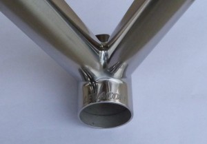

Messagede PapyTA » Mer 13 Jan 2016 12:36

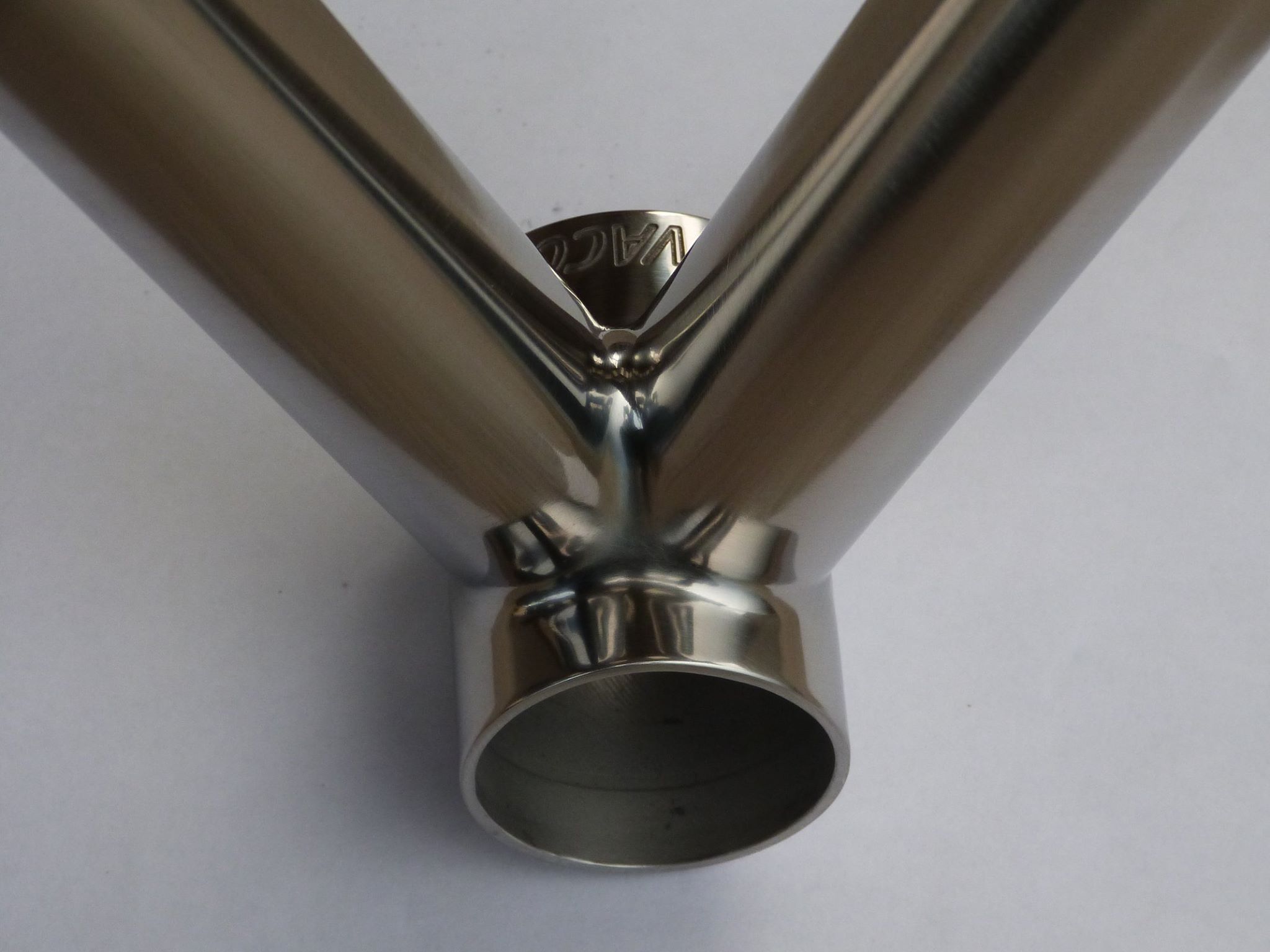

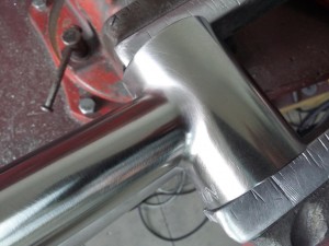

Attention, fracture de la rétine potentielle

Messagede PapyTA » Dim 17 Jan 2016 19:52
Ils participent à la rigidité des haubans et des bases, en les liant entre eux, ce qui améliore la rigidité torsionnelle du cadre.

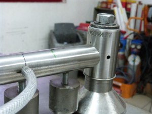

Messagede levacon » Mer 20 Jan 2016 18:04
inox a pappy :D
jplv
levacon
Messages: 2291
Re: vtt levacon
Messagede Fireblade07 » Mer 20 Jan 2016 19:03
Joli 8-) Vous ne mettez pas le collier dans l'autre sens sur un VTT?
Re: vtt levacon
Messagede PapyTA » Mer 20 Jan 2016 19:20
Si. La fente du cadre est d'ailleurs vers l'AV. Et ce n'est même pas mon collier. En fait, c'est un montage à blanc. Rien à voir avec le montage définitif.

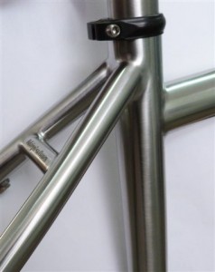

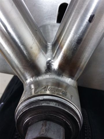

Messagede PapyTA » Jeu 21 Jan 2016 12:25
