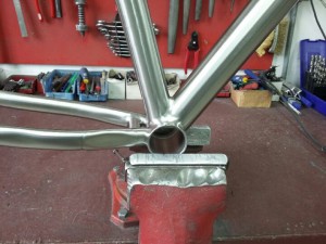

Messagede olfa02 » Mar 5 Jan 2016 13:03
PapyTA a écrit:Jean-Pierre est un teasing-addict, il me diffuse les photos au compte-goutte et je n'en sais guère plus.
Normalement, le cadre titane est fini demain midi. Normalement, je dis bien :D
salut, on est "demain midi" ... Alors ce cadre? :mrgreen: :mrgreen: :mrgreen:

Messagede Fireblade07 » Mar 5 Jan 2016 13:04
Coincé dans l'étau :mrgreen:

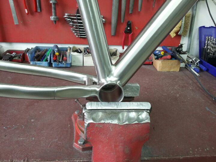

Messagede PapyTA » Jeu 7 Jan 2016 20:02

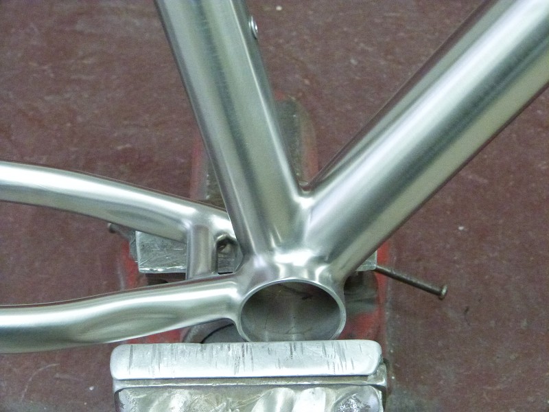

Cadre titane fini

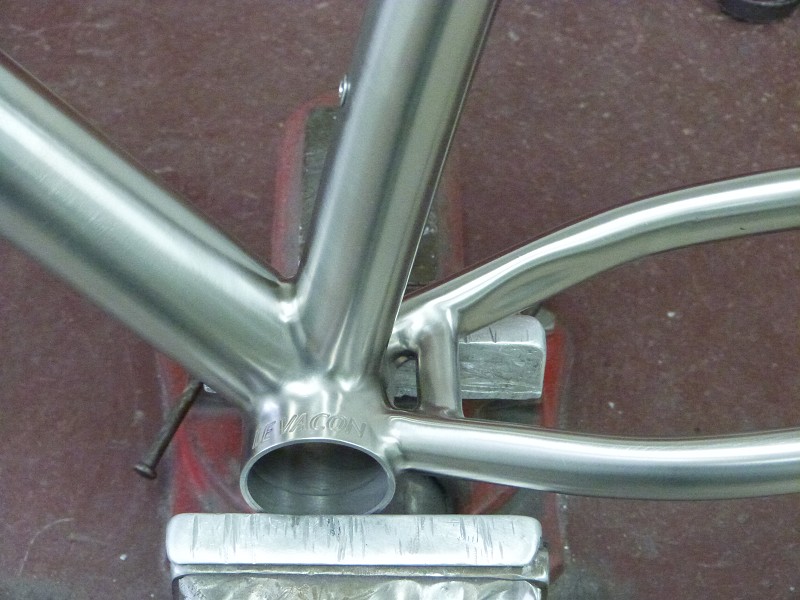

Messagede PapyTA » Jeu 7 Jan 2016 20:07
Attention à la fracture rétinienne

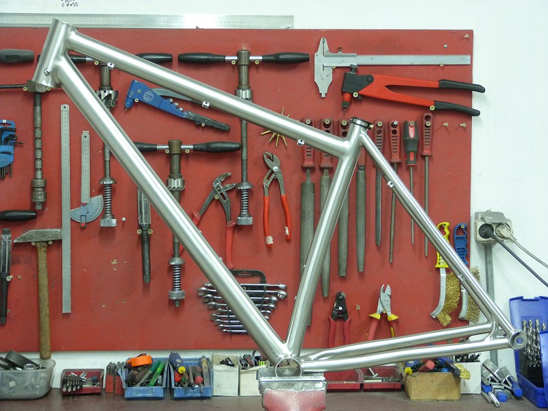

Re: vtt levacon
Le cadre complet (Jeannick s'occupe de la déco demain)

Messagede phill35 » Jeu 7 Jan 2016 20:29
Papy, pourquoi pas de passages de gaines ou Durit interne ?
Sportif de bas niveau
phill35
Messages: 1527
Localisation: RENNES
Re: vtt levacon
Messagede PapyTA » Jeu 7 Jan 2016 21:22
Parce que, soit ça bagote dans le cadre et ça fait du bruit, soit tu rajoutes du poids (sans aucune valeur ajoutée quant au comportement du vélo) avec des guides internes.
De plus, ça me gaverait grave, pour du démontage lambda, de déclipser la durit de frein AR avec ses conséquences en terme de purge.
Enfin, avec le mini-Ilink et les butées de gaine soudées sur le tube de direction, je m'affranchis de la plupart des problèmes classiques liés aux gaines externes.

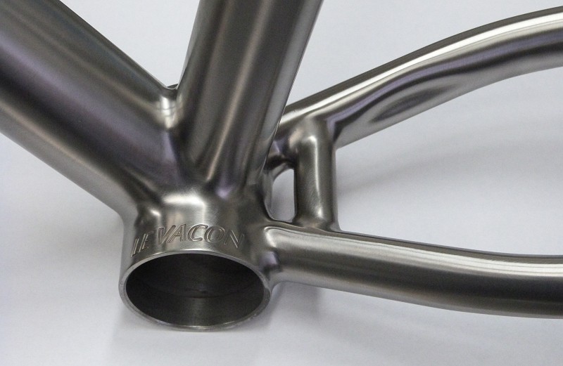

Re: vtt levacon
Messagede albert » Jeu 7 Jan 2016 22:11
cela deviens vraiment impressionnant , c'est encore mieux de ton precedent cadre .
L'integration du support post mount est techniquement incroyablement difficile a realiser .
les soudures des pattes coquilles magnifiques et qui plus est en 148x12 ,c'est le top!
vraiment , bravo ,ou comment on peut reussir a faire mieux que le meilleur ,c'est un peu cela quand même , le contentement n'a pas sa place au pays de Marcilly !!!!!!!!!
vite le montage !!!!!!!!!!!!!!!!!!!!!!!!

Messagede PapyTA » Jeu 7 Jan 2016 22:28
Merci pour moi :oops:
Et Jean-Pierre me disait effectivement hier qu'il s'agissait du cadre le plus difficile qu'il ait eu à réaliser. Ce mec là, c'est un magicien :shock:

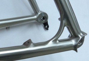

Messagede PapyTA » Ven 8 Jan 2016 13:36
Plaque anti-chain suck
