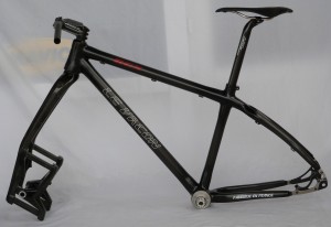

Re: vtt levacon
Messagede albert » Lun 2 Nov 2015 21:36
Bon sérieusement,je n'ai pas réussi à miniaturiser le système.
j'ai décidé de transférer les batteries et qq babioles dans le cadre et ne conserver que la partie mécanique et connectique(prise pour charger et interrupteur et écran lcd retroeclairé).une façon rationnelle de réduire ce qui est extérieur et donc inesthetique autant que vulnérable.
mais avant cela je vais me faire plaisir en singlespeed et voir ce qu'il a dans le ventre :lol:
albert
Messages: 1575
Re: vtt levacon

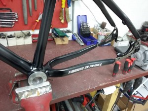

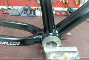

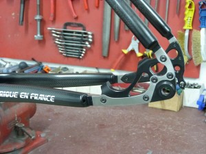

Messagede bob27 » Mar 3 Nov 2015 10:13
Ca fait un superbe jouet, et la motorisation du rohloff est géniale !
Par contre, sur les pattes, toutes les douilles titane sont affleurantes au tube carbone, sauf celle d'où sort le fil, il y a une raison particulière ? Douille titane plus petite, ou tube plus gros ?
bob27
Messages: 657
Re: vtt levacon
Messagede albert » Mar 3 Nov 2015 16:02
jean pierre repondrait mieux que moi , mais il s'agit d'un manchon titane , ce qui sort , entre guillemets a un diametre plus gros que ce qui ne se voit pas .un epaulement en somme qui mecaniquement est plus satisfaisant sur de nombreux points (resistance mecanique principe du collage a ce niveau .il ne s'agit pas d'un simple tube rentré collé a la va comme je te pousse :mrgreen:
ces pieces uniquement disponible sur la planete LEVACON on une epaisseur differentielle .
albert
Messages: 1575
Re: vtt levacon
Messagede levacon » Mar 3 Nov 2015 16:24
bob27 a écrit:Ca fait un superbe jouet, et la motorisation du rohloff est géniale !
exacte au niveau des base carbon c est plus gros et il y a un renfort a l intérieur pour supporté le freinage a disque
jplv
levacon
Messages: 2291

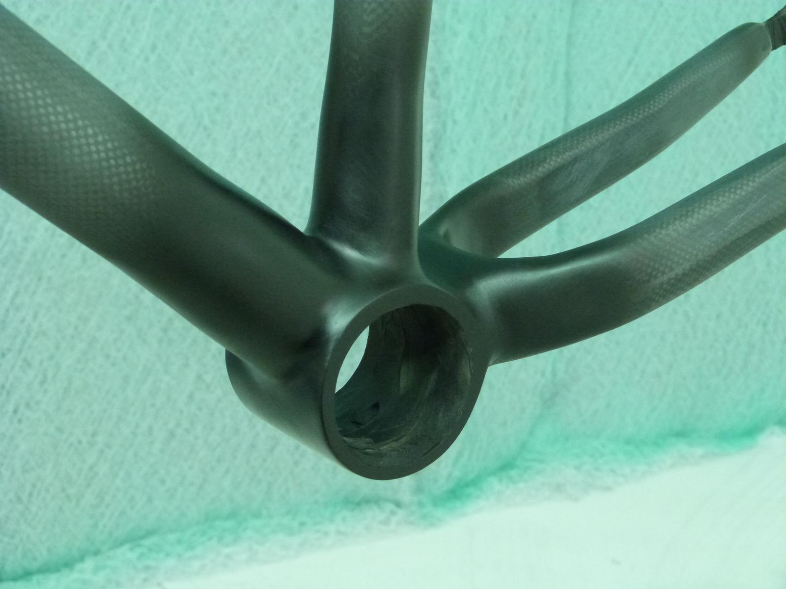

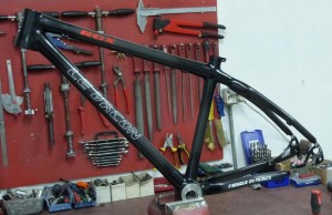

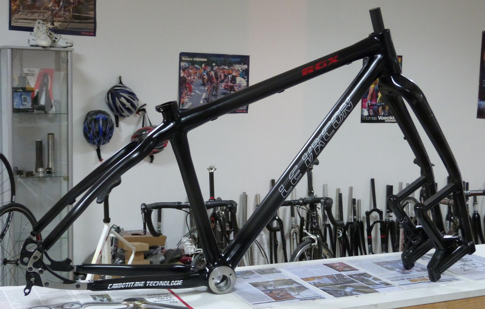

Messagede levacon » Mar 17 Nov 2015 11:14
:D
en cours de déco
JP
jplv
levacon
Messages: 2291

Messagede phill35 » Mar 17 Nov 2015 13:43
Vivement qu'il soit monté !!!

Re: vtt levacon
Messagede levacon » Mar 17 Nov 2015 15:57
phill35 a écrit:Vivement qu'il soit monté !!!
Jack m envois le reste des pieces demain logiquement :D
Jeannick devrait avoir fini ce soir logiquement pour la déco
JP

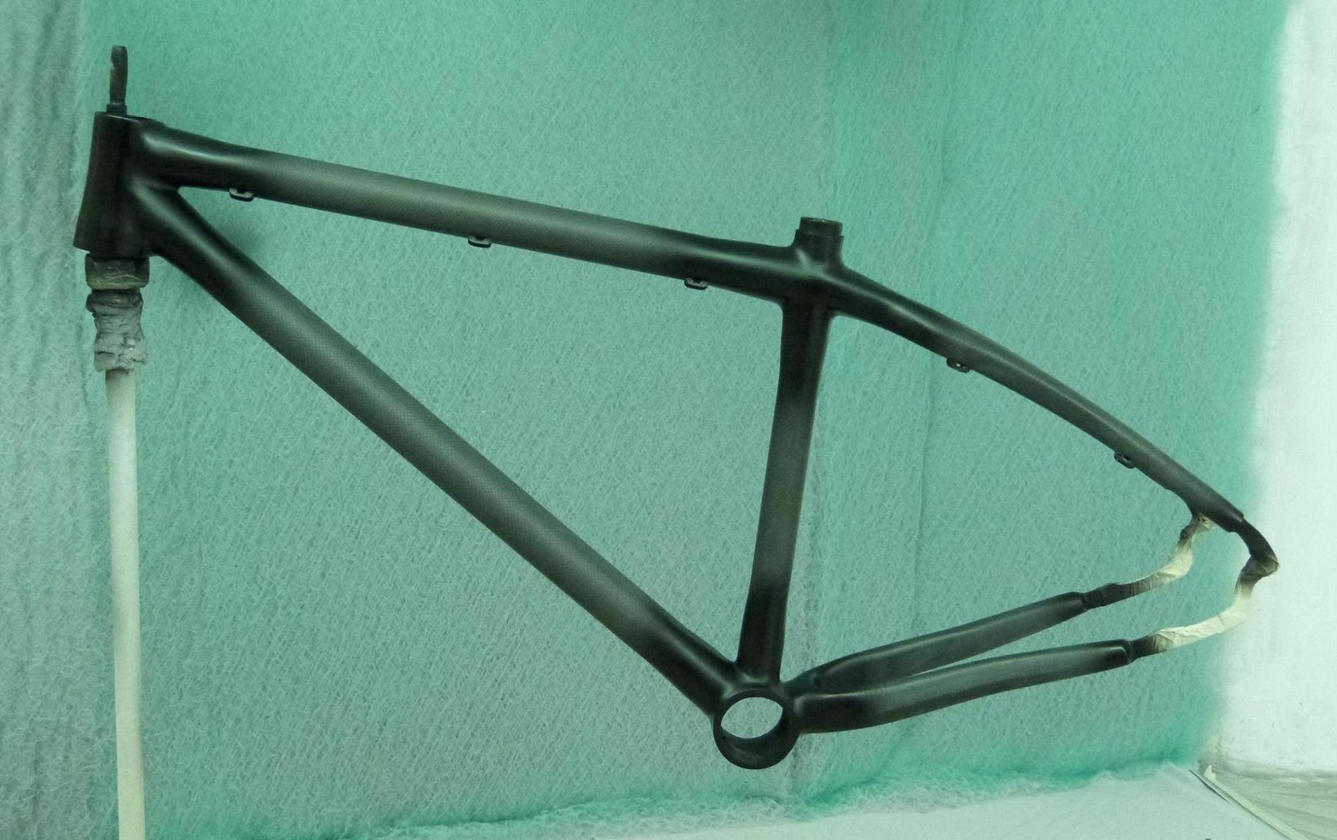

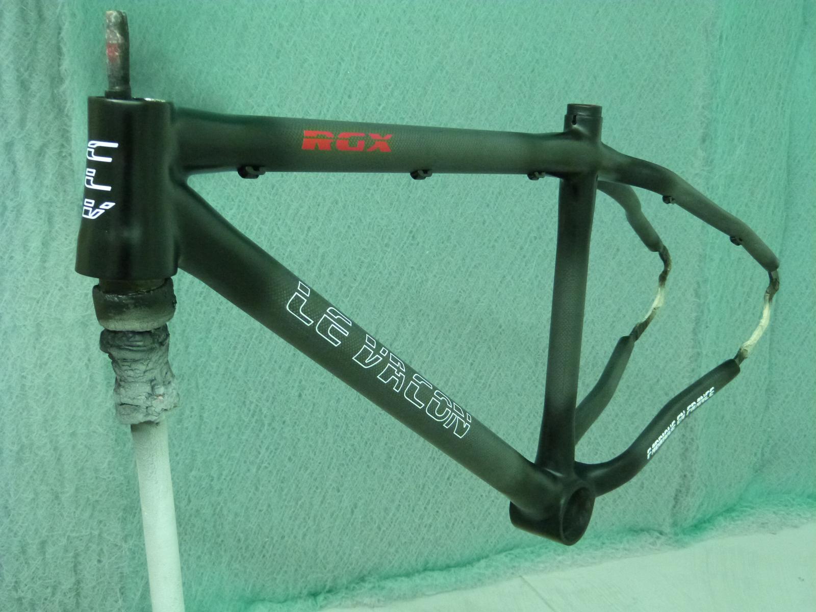

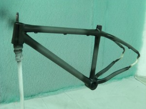

Re: vtt levacon
Messagede levacon » Mar 17 Nov 2015 17:50
:D
pret a recevoir le vernis mat :)
JP
jplv
levacon
Messages: 2291

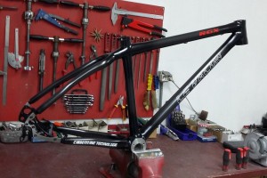

Re: vtt levacon
Messagede levacon » Mer 18 Nov 2015 18:18
jplv
levacon
Messages: 2291
Re: vtt levacon
Messagede levacon » Mer 18 Nov 2015 20:44
jplv
levacon
Messages: 2291
Re: vtt levacon
Messagede albert » Mer 18 Nov 2015 21:19
merci JP, :shock:
le faiseur de rêve .....
reste plus qu'a le monter en singlespeed maintenant :
--une paire de roues topwheels 29 duke acros cx rax
--une pédalier cannondale.un pignon et couronne gates carbon drive avec la courroie noire qui va bien .
--potence cintre et tige de selle ritchey .
--fourche LAUF , pour voir.(j utilise 80 % du temps une rigide et ne reserve la lefty que pour du long ou la montagne)
--selle SLR (cassé la speedneedle)
--une paire de MT8 première generation
pneus RR et NN schwalbe Snake Skin (les double defense n’étaient pas sorti au moment de l'achat de ces pneus).
albert
