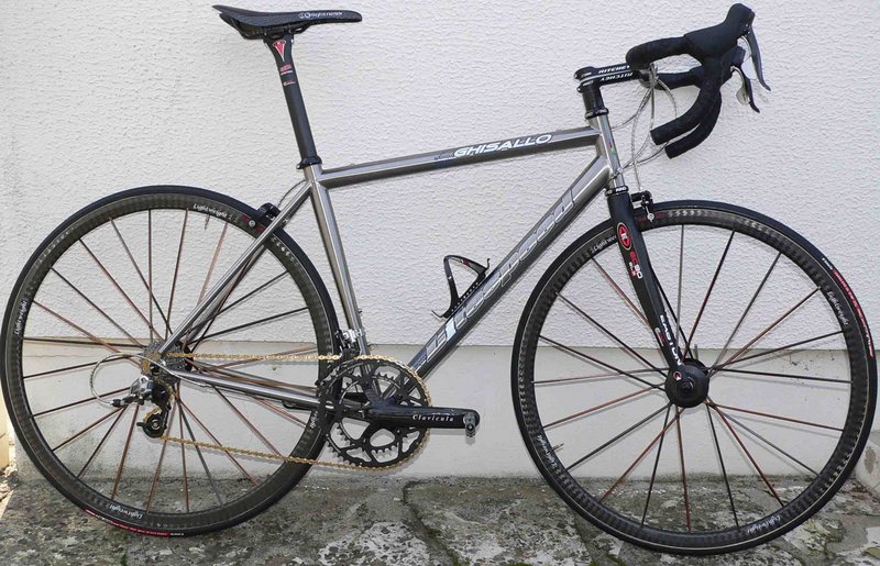

Bonjour à tous, je vous présente le montage que je viens juste de terminer, \:D/ même si j'attends encore des pièces de chez Jeff. Le poids dans cette version est de 5.66kgs, en espérant le faire baisser un tout petit peu encore.
Merci à tous pour les idées dont je me suis inspiré, notamment Ricky dont je suis moi aussi un fan. :lol:
Les premiers essais sont prévus pour cet après-midi, en espérant que tout aille bien. :roll:

Messagede rickyfirst » Mer 27 Déc 2006 16:26
Très bel ensemble.
Une petite question, la taille au-dessus pour le cadre n'aurais pas été préférable ?
Cela aurait permit d'éviter :
- l'empilement d'entretoise sous la potence
- une sortie de selle aussi grande
Messagede Fat Mike » Mer 27 Déc 2006 17:12
Pour la taille du cadre (ML), c'est vrai que je me suis un peu pressé, et que j'ai pris un 56 de long comme sur mon madone, et surtout avant d'avoir fait une étude posturale (effectuée juste après) :oops: . A refaire, ce serait plutot un custom que je prendrai.
Les pièces à venir sont des colliers de selle et de dérailleur av ainsi que des porte-bidons de chez BTP, voire peut être des colliers de manette si compatibles avec le force, une tds europa, des nokon carbone et une cassette stronglight ct2.
Pour la liste des pièces, elle est à venir, mais je n'ai pas tous les poids.

Messagede Gauthier Mahaux » Jeu 28 Déc 2006 16:27
moi je le trouve super et pour paraphraser le message précédent, ca me donne envie de changer, il est super.
Tout petit bémol, le problème de taille, pq ne pas changer la taille de ta potence pour une 130 ou 140 (je pense que tu as une 110 ou 120).
En tout cas il est super, c'est vraiment un des plus beaux.

Messagede Fat Mike » Jeu 28 Déc 2006 17:55
Une potence plus longue ne me servirait pas, puisque dans cette configuration je suis posé au millimètre de mon étude posturale, et que je me sens très bien posé (j'ai un buste court par rapport à mes jambes). Il aurait mieux vallu la taille au dessus, 10mm plus longue, donc une potence de 100mm, et j'aurai eu une sortie de selle de 20mm de moins, ainsi que 20mm de moins d'etretoises.
Cependant, ce n'est qu'un problème d'esthétisme pour moi, puisque je suis arrivé à retrouver mes réglages, et j'obtiens un cadre plus rigide, ce qui ne peut pas faire de mal à un ghisallo :roll: .
Pour le prix, je n'ai pas encore chiffré mais je pense tourner aux allentours de 10000€ :( .
Mon premier essai avec ce montage m'a plus que ravi, notamment au niveau de la rigidité, satisfaisante à mon gout et mes 75kg :oops: , dûe je pense aux roues qui répondent très bien, surtout sur les petites côtes. Le groupe sram ne m'a perturbé que sur les 10 premiers kilomètres, et j'ai pu ensuite aprécier sa précision et rapidité, mais de façon plus sèche qu'un DA7800. Le poids de l'ensemble donne des ailles en montée(un peu moins sur le plat), et m'incite à me mettre au régime sévère une fois les fêtes passées.
