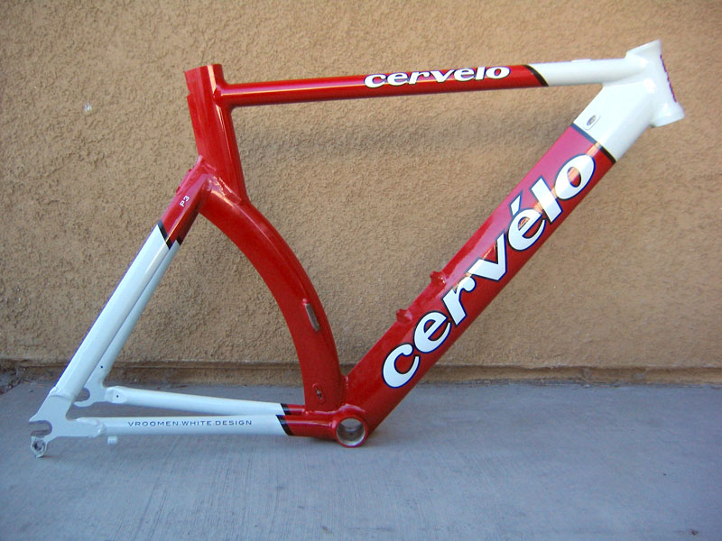

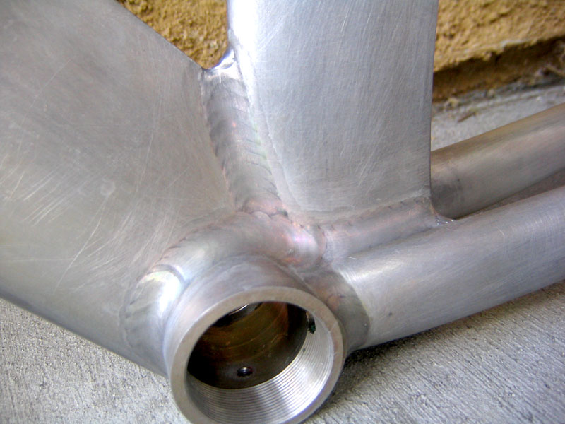

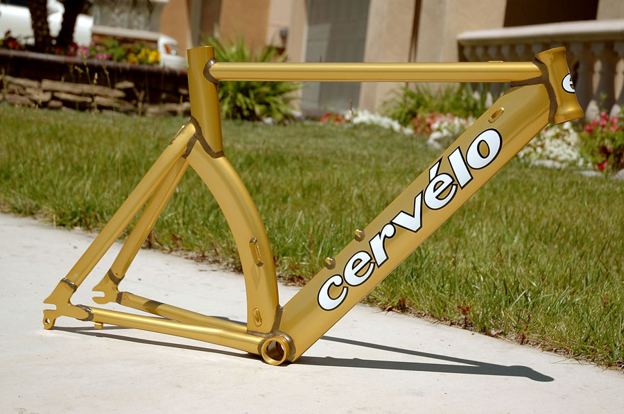

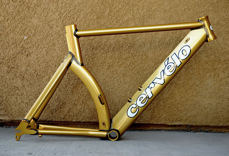

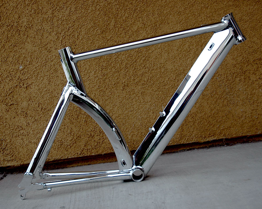

Messagede Pat2A » Mer 2 Sep 2009 19:45
Le polissage d'un P3 vu sur un forum étranger.
[Albert Einstein]
*Mon Jones*
Pat2A
Messages: 5292
Messagede derailleur4590 » Mer 2 Sep 2009 19:48
Pat2A a écrit:Le polissage d'un P3 vu sur un forum étranger.
C'est quoi le produit qui permet de faire ça ?
Bon ride.
derailleur4590
Messages: 507
Inscription: Jeu 7 Juin 2007 13:36
Localisation: ailleurs
Messagede frosties » Mer 2 Sep 2009 19:56
Purée, c'que ça brille ! :shock:
Le mec donne le poids de la peinture qu'il a gagné ?
En tout cas, ça fait son effet, moi j'aime bien, avec des périph bien choisi ça doit être superbe, un vrai avion furtif !
frosties
Messages: 542
Inscription: Lun 18 Avr 2005 20:47
Localisation: Montpellier
Messagede Pat2A » Mer 2 Sep 2009 20:04
Le problème c'est qu'il l'a anodisé ensuite.
[Albert Einstein]
*Mon Jones*
Pat2A
Messages: 5292

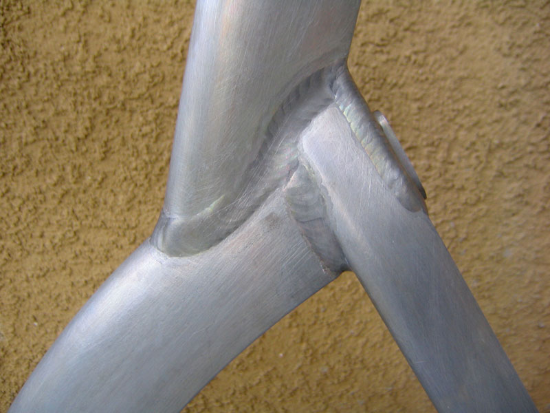

Messagede capo » Mer 2 Sep 2009 20:14
Je ne sais pas si c'est volontaire mais les soudures marquées ne sont pas du plus bel effet (comme je l'entends). J'aurais laissé le tout uni...
capo
Messages: 698
Inscription: Ven 30 Mai 2008 13:04
Localisation: 42
Messagede Pat2A » Mer 2 Sep 2009 20:16
capo a écrit:Je ne sais pas si c'est volontaire mais les soudures marquées ne sont pas du plus bel effet (comme je l'entends). J'aurais laissé le tout uni...
C'est anodisé, donc tu peux pas faire autrement à part les peindre.

Messagede DIM22 » Mer 2 Sep 2009 20:19
le resultat sur les soudures est il voulu après l'anotisation ?
le résultat est propre sinon!

Messagede capo » Mer 2 Sep 2009 20:19
L'anodisation ne prend pas sur les soudures??? C'est de l'alu avec un matériau d'apport aussi en alu, enfin je ne maîtrise pas l'anodisation...
capo
Messages: 698
Localisation: 42
