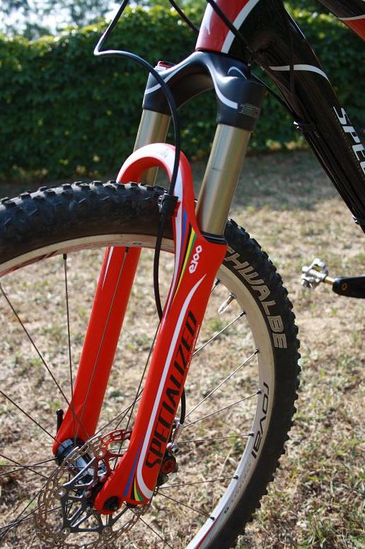

Messagede puegovtt » Sam 8 Aoû 2009 13:39

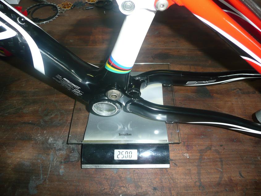

Bon pour répondre, tout le monde a presque raison :lol:
C'est bien un EXPERT avec triangle avant CARBONE et bras arrière ALU :wink:

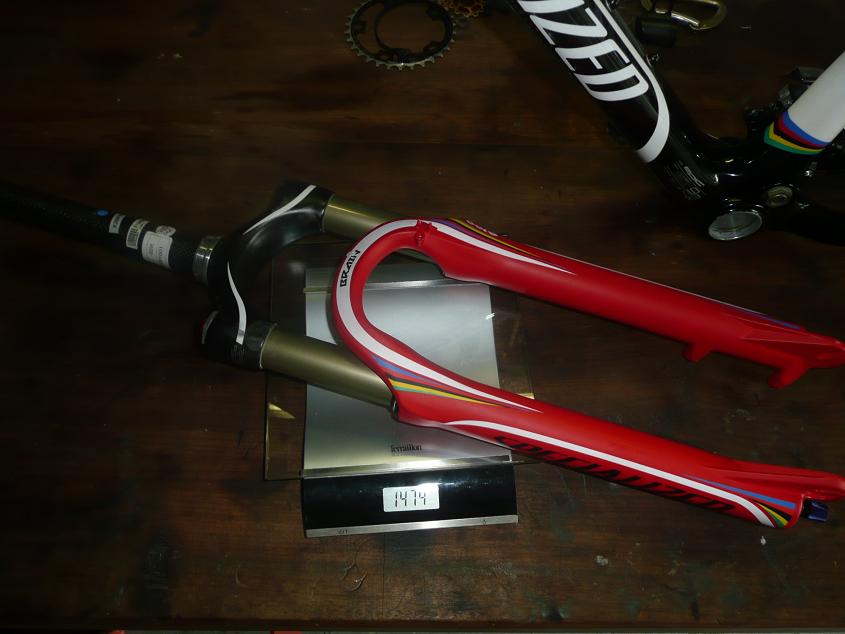

Pas dispo à la vente en cadre seul, j'ai pu l'avoir avec la fourche Spé E100 (S-WORKS), mais c'est juste parceque j'ai des relations dans le milieu (je boss dans le cycle).
Sinon pour info, cadre pesé hier complet avec vis porte-bidon et guides cable :arrow: 2499 grs en taille L (19"). Eh oui pas de quoi sauter au plafond :oops: le dérailleur avant SLX à 124 grs (ça c'est mieux surtout avec vis acier).
La fourche avec pivot non coupé et expandeur :arrow: 1474 grs. Ca c'est bien :!: :D .
Bref, je gagne 60 grs sur la fourche et je perd 65 grs sur le cadre. Dérailleur avant identique :!:
Par contre les cuvettes press-fit sont plus light que les cuvettes classiques XTR (-35 grs)
A savoir que je suis passé en OS au niveau du poste de pilotage (S1+TRUVATIV Noir :arrow: 109+120) :arrow: perdu 37 grs.
Donc poids strictement équivalent :wink: (enfin + 8 grs :lol: )
Photos des pesées et du montage complet pour demain dans la journée :wink:
Micro essai sur des singles trés cassants autour de la maison et ben..... ça envoi bien bien plus fort que mon ex marathon (la position de l'amorto se sent énormément)! Le spad est bien plus équilibré.
Pour finir, j'ai 9,5 à mon peson :wink:

Messagede puegovtt » Sam 8 Aoû 2009 13:45

Messagede georges69 » Sam 8 Aoû 2009 17:33
puegovtt a écrit:Bon pour répondre, tout le monde a presque raison :lol:

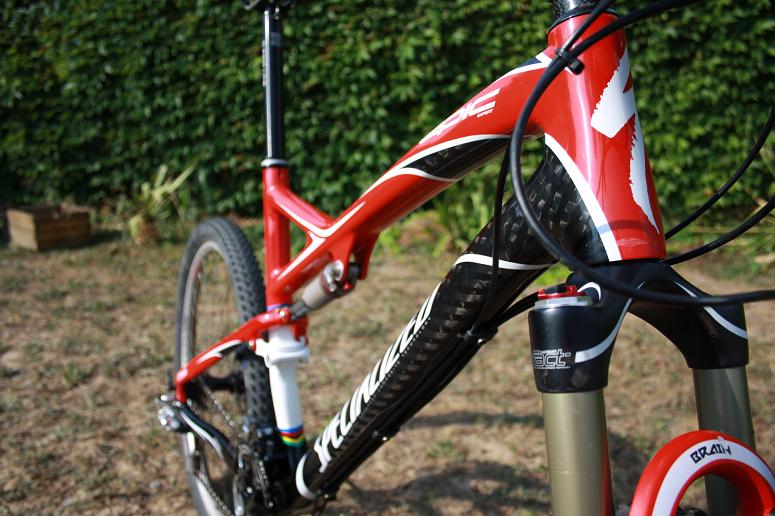

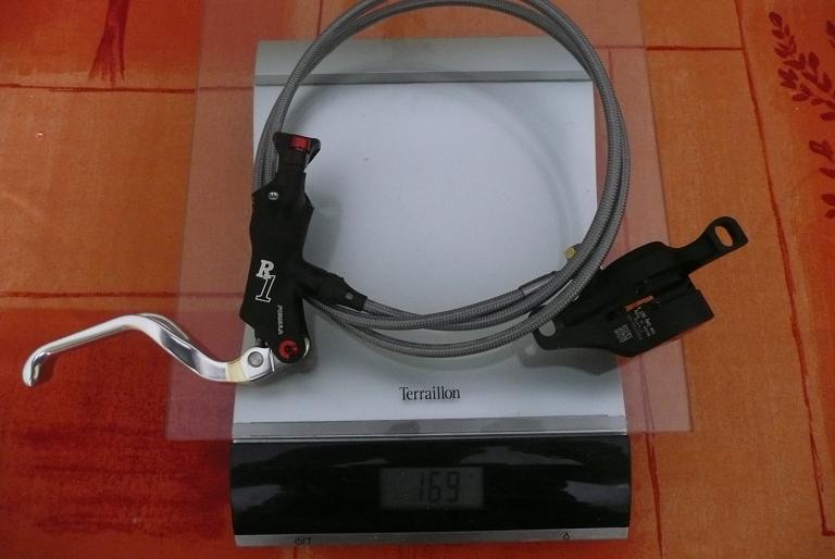

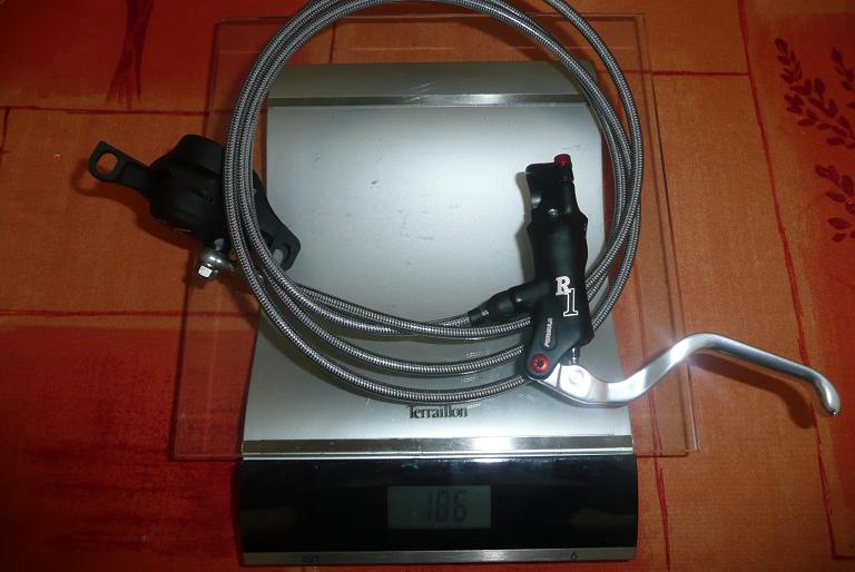

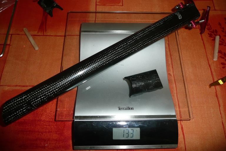

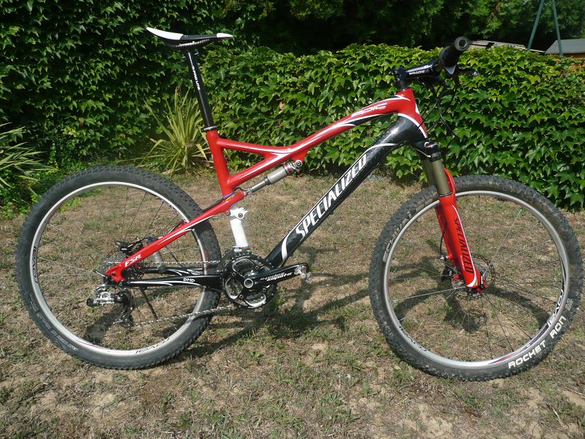

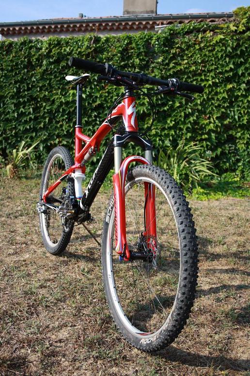

Messagede puegovtt » Dim 9 Aoû 2009 09:08
Voici quelques tofs
Cadre => Spécialized EPIC EPERT Carbone taille L (avec collier LYRE et vis alu/nylon) => 2478 Grs
Fourche => Spé E100 SW => 1454 Grs
Roues => Spé Roval Control XC => 1426 Grs
Pneus => RaRa + RoRo (avec latex) => 930 Grs
Freins => FORMULA R1 => 368 Grs
Disques => HOPE Mini Light 160/140 vis Ti => 84 + 74 Grs
Pédalier => ZAPATA => 621 Grs (+63 Grs boitier adaptateur BB91)
Pédales => XPEDO Ti/Ti => 203 Grs
Cintre => TRUVATIV Noir WC OS 580 => 120 Grs
Potence => ROTOR S1 110mm =>109 Grs
Tige de selle => LYRE 30.9/360mm => 133 Grs
Selle => TUNE Speedneedle => 94 Grs
Poignées => TITEC Mousse coupé => 12 Grs
Dér arr => SRAM XO BlackBox galets carbone => 176 Grs
Dér avt => Shimano SLX vis alu => 121 Grs
JDD + Exp => Stronglight Céramique / Caps spé carbone+vis alu => 63 Grs
Attaches rapides => KCNC Mtb => 44 Grs
Manettes => SRAM Twister XO => 170 Grs
Cassette => SHIMANO Dura-Ace tuned 12/27 => 159 Grs
Chaine => SUNRACE 9S HollowPin/HollowPlate 108 maillons => 236 Grs
Cables/Gaines => 85Grs
TOTAL : 9,220 Kgrs

Messagede koundelitch001 » Jeu 20 Aoû 2009 17:04
Y a t 'il quelqu'un qui pourrait me dire qu'il y a des differences entre ce cadre expert carbone et le S works vendu en kit cadre? :?:
koundelitch001
Messages: 62
Inscription: Mer 22 Juil 2009 16:58
Messagede benny » Jeu 20 Aoû 2009 17:39
Le s works possède aussi le triangle arrière en carbone, tu peux l'avoir en finition matte qui rend assez bien.
benny
Messages: 724
Inscription: Lun 27 Aoû 2007 09:51
Localisation: Dijon
Messagede zrv » Jeu 20 Aoû 2009 18:22
Il y a aussi une différence sur la fibre carbone employée:
* FACT 9m pour le triangle avant de l'Expert
* FACT 10m pour le triangle avant du S'Works
zrv
Messages: 1534
Localisation: Normandie
Messagede puegovtt » Jeu 20 Aoû 2009 18:29

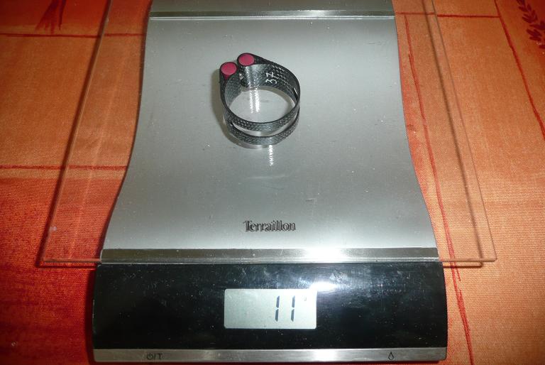

Messagede puegovtt » Sam 12 Sep 2009 17:35
Petit MAJ du matos reçu :wink:
Tige de selle LYRE 30.9/360mm
Collier de selle LYRE 37mm
Paire de freins FORMULA R1 (les leviers vont être changés pour des carbones 8) )
Détail du montage
Cadre => Spécialized EPIC EXPERT Carbone taille L (avec collier LYRE et vis alu/nylon) => 2478 Grs
Freins => FORMULA R1 => 361 Grs
Disques => HOPE Mini Light 160/140 vis Ti => 85 + 70 Grs
Pédalier => ZAPATA => 714 Grs
Dér arr => SRAM XO BlackBox galets carbone => 174 Grs
TOTAL : 9,260 Kgrs
